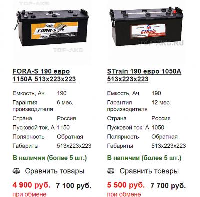

По Гиверу точно не стал бы покупать , там видно что пробок нет . Гибрид актеховский  также не устроит , есть свободный инвертор  хочется  под него именно сурьму поставить . Разрядов глубоких точно не будет в основном в поддержке  13.9 вольт  , в сурьму только и надо что воды подливать . Видимо действительно не судьба  такие  батареи найти в продаже . Есть 190 А/ч  но ради эксперимента практически  в четыре раза сумма будет завышена .
Заявлены мало-сурьмянистые

kuznechov119m
Цитата: bravias от 16 Фев. 2020 в 16:58
Может быть попробовать написать в техподдержку Aktex и уточнить?
Возможно, что правду расскажут)
На оф. сайте Актекс  смотрел , там таких акб нет  но есть  описания как оригинал их акб от подделки отличить . Думаю навряд ли они в курсе  чем данный интернет - магазин торгует.

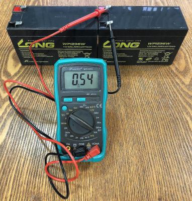

Александр564
Всем привет!
На данном форуме я новичок, только начинаю знакомиться с темой электротранспорта, очень интересно.
Подскажите, пожалуйста, можно ли как то использовать данные батареи(есть около 2 десятков)?
Стояли без дела, визуально, как новые.
Спасибо!
kuznechov119m
Цитата: Александр564 от 07 Май 2020 в 18:58Стояли без дела, визуально, как новые.
Для начала потрясите если как погремушка стучит внутри сто процентов  выкидывать , а по остальным с таким низким напряжением опыта не имею . Может кто подскажет возможно ли восстановить .
Александр564
Потрёс, монолитны, как кирпич, никаких звуков. Довольно тяжелые на вес.
kuznechov119m
Тогда ждите ответа кто на практике с нуля поднимал акб ,  по крайней мере внутренности живы . У меня в светильнике батарея AGM  6 вольтовая  с 1998 года пролежала , недавно на две ячейки лифёра заменил . Так вот на вид она как из магазина , а внутри гремит вся .
wtd
Цитата: kuznechov119m от 07 Май 2020 в 19:16а по остальным с таким низким напряжением опыта не имею . Может кто подскажет возможно ли восстановить .
поднимал (правда, классический наливной автомобильный кислотник) с 0.2в.
Регулируемым БП, начиная с 0.5в. Просто раз в 2-3 часа поднимал напряжение на 0.5в. АКБ не просто ожил, но ещё и полгода проработал. Емкость восстановилась на 75%. Сам был очень удивлён.
А по данным АКБ - для начала накапать в банки дистиллированной воды по 1-1.5 кубика (шприцом, капельно, дозированно), ну и слаботочным зарядником поднимать напругу по 0.5в раз в час-полтора.
С максимальным напряжением в 14.2 (у них на боку должно быть написано).
Потом - разряд (до 10.5) и опять заряд уже нормальным напряжением. Возможно и оживут.
