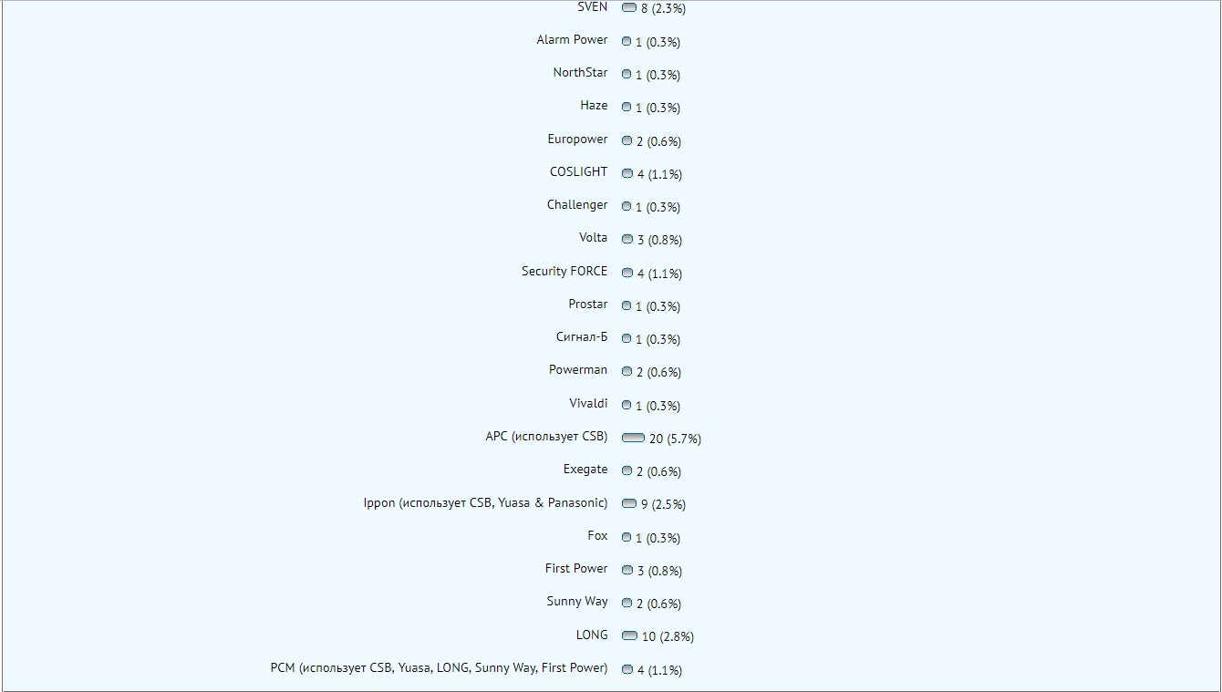

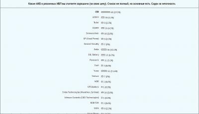

Голосовалку убрал, кому интересно смотрите результат голосования по предпочитаемым АКБ в UPSы здесь
