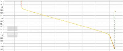

Может ли кто-то из знающих объяснить причину резкого срыва напряжения на разряде АКБ, например, после 12 В?
Сталкиваюсь с этим эффектом очень часто на разных АКБ (в том числе ниливных). Граница срыва может быть разной и иногда доходит 12.2 В. В данном примере на графике срыв происходит при 12.0 В, причем не зависимо от разрядного тока - что при С/10, что при С/70! Батарея - потрепанная Delta DTM 1207. Вода доливалась, маты влажные. До долива срыв был еще выше (12.1 -12.2 В). На отскок не смотрите - он завышенный, так как сразу пошел заряд С/10.
Поясните физику процесса, пожалуйста!

Цитата: DoctorS от 01 Июнь 2020 в 08:46Может ли кто-то из знающих объяснить причину резкого срыва напряжения на разряде АКБ, например, после 12 В?
Там и знаний ни каких не нужно , слабая ячейка проваливается раньше других и резкое падение  напряжения . Это происходит из-за потери ёмкости причём бывает очень приличной на одной-двух ячейках (разбаланс акб) , в то время как другие в хорошем состоянии .
Пример 5 ячеек  во время разряда  достигло  2.1  вольт , а  на одной  уже  1.7 порог достигнут . В дальнейшем на этой паршивой овце резкое падение напряжение , вот при разряде резко провал и наблюдаем .

Цитата: kuznechov119m от 01 Июнь 2020 в 09:57слабая ячейка проваливается раньше других и резкое падение  напряжения
Ясно! А можно ли это как-то вылечить?

Выявлять проблемную ячейку и пробывать отдельно с ней работать , причём не вариант что поможет . В Вашем случае для 7 Ач не так затратно новый купить  , я под инверторами  в буфере  пересушивал  батареи за 100 Ач . По цене  за  новый до 20000 рублей  естественно  вариант попытки восстановления оправдан , если бы дистилята раньше добавил возможно положительный результат получил . К сожалению в моём случае не восстановилась ячейка , но если на форуме почитать люди восстанавливали ёмкость .
Бывает хватает (если сильно не пересушили )  общим зарядом  путём КТЦ  не глубоких  подравнять  банки .  Попробуйте метод Бранимира в два этапа с падением тока , по отзывам  вытягивали именно AGM  после долива . А засверливание к перемычкам в каждой банки  это уже последняя надежда . По мне как писал выше проще за 1000 рублей новый купить  .

Цитата: DoctorS от 01 Июнь 2020 в 08:46Поясните физику процесса, пожалуйста!
Разбалансировка банок по емкости, слабая сваливается раньше всех и с большей скоростью.
Так более наглядно :
Белые циферки в первых колонках - напряжение на клеммах.
Цветные - напряжение на каждой банке.
Обратите внимание на желтые циферки и график.
(На графиках временной масштаб одинаков, выделен один и тот же участок.)
График на клеммах
Графики на каждой банке.
