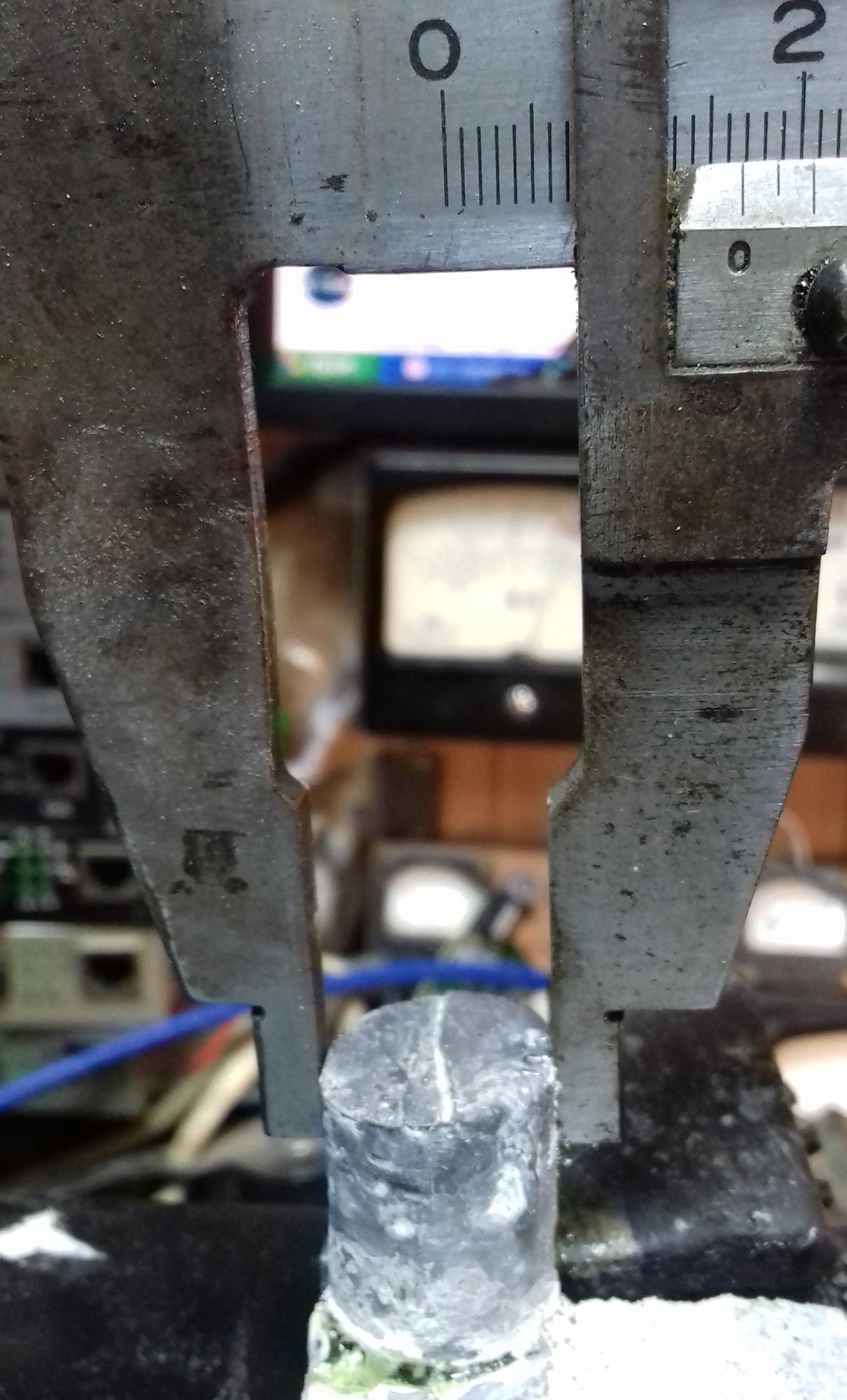

ЦитироватьХочу  свинцовый пруток использовать 8мм  нарезав резьбу .
Свинец мягкий металл, посему при усилии ваш пруток, с остаточным диаметром ~ 6,7 мм свернется.

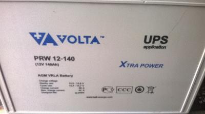

kuznechov119m
 Вопрос правильно поняли , хочется с первого раза  над перемычкой сверлить.
По поводу изгибания прутков , акб  140 А/ч   соответственно и перемычки большие должны быть . Есть и 25 мм пруток но большеват наверно будет ,  есть выбор до 16 мм .
Верхний пластик на Вольте  толстый  не думаю что изогнёт . По поводу саморезов  на наливных пробывал и с лужением  вместе вкручивания , всё равно окисляются в дальнейшем .

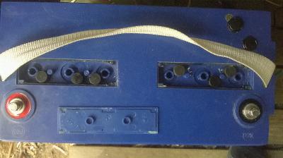

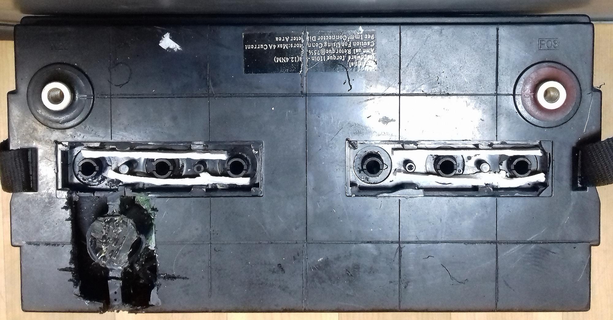

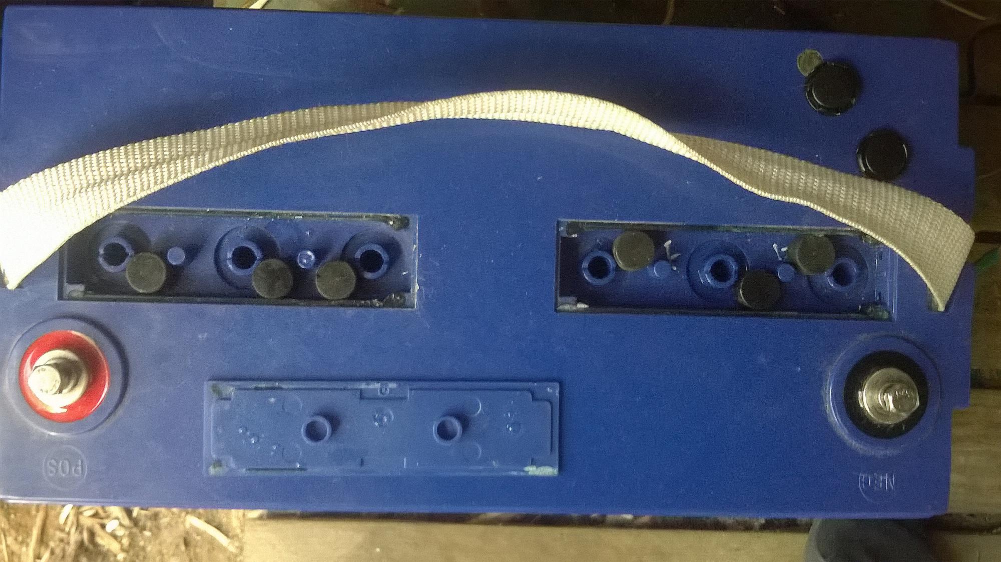

 Осталось эндоскоп покупать , просверлил в начале  в минусовой банке симметрично клемме - нет  перемычки , затем  близко к краю в углу около  перехода к следующей ячейки тоже бестолку . Третье отверстие не решился пока сверлить , по центру  только и осталось  акб Volta  якобы завод в Санкт Петербурге , но попадались сайты  с описанием  изготовлено в Китае . Пока сверху автопластилином залепил , надеюсь резиновые заглушки подберу затем .
kuznechov119m
Подскажите где могут перемычки быть ,  в минусовой сверлил  (две чёрные заглушки сейчас) там и близко нет .  Нашёл вот такой вариант
но не факт что мой

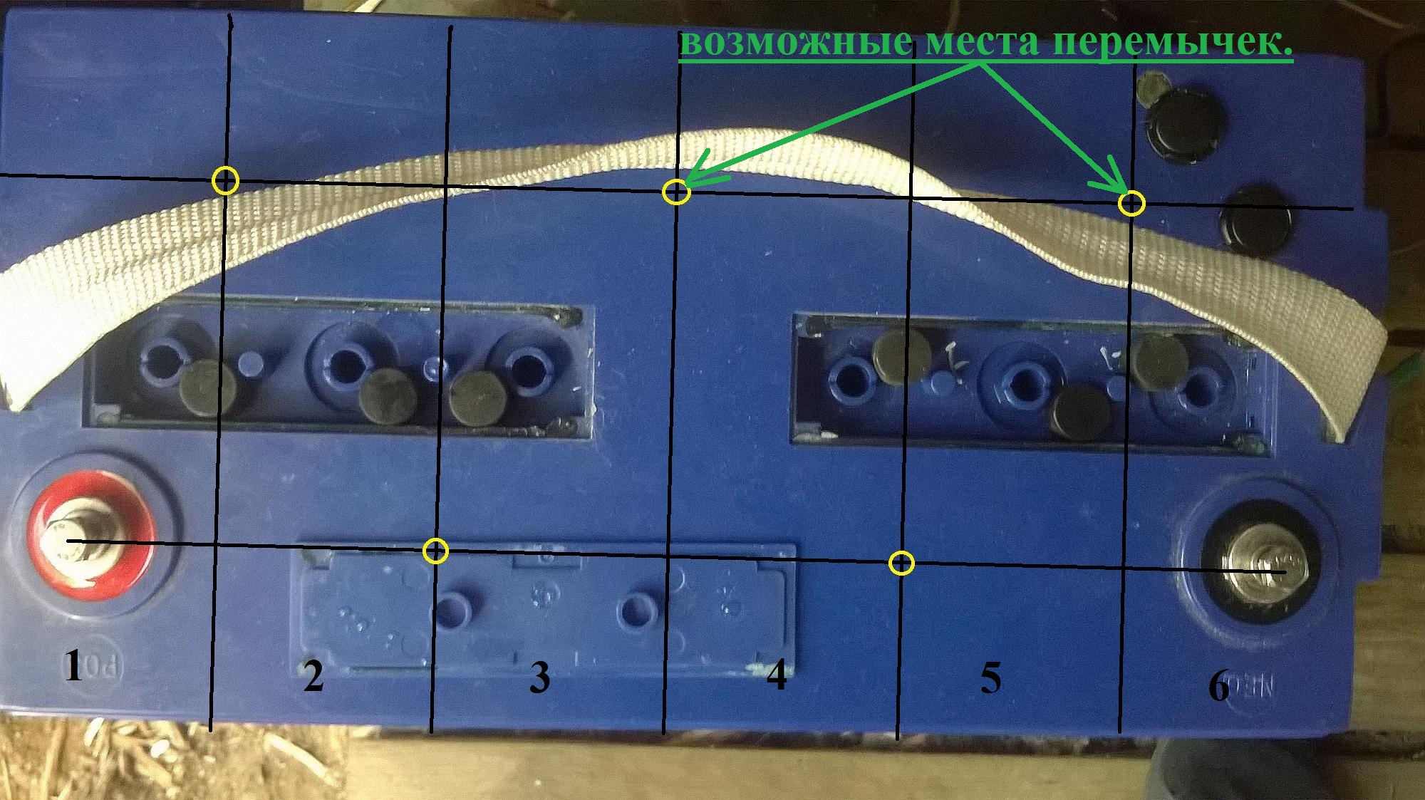

ivinn
#2564
[user]kuznechov119m[/user],  попробуй сделать так
разбей весь акб (длину) на шесть частей, проведи виртуальную ось перемычек и пробуй за сверлиться, с
начала тоненьким сверлом (2мм). По чуть-чуть, как только дойдешь до свинцовой стружки - попал/приехали.
(рисунок на/по фото искривляет реальную картину линий)
удачи.
P.S. как-то, вот так

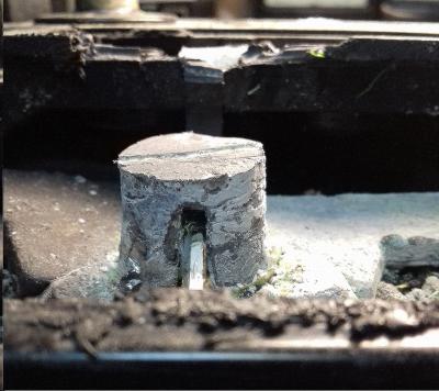

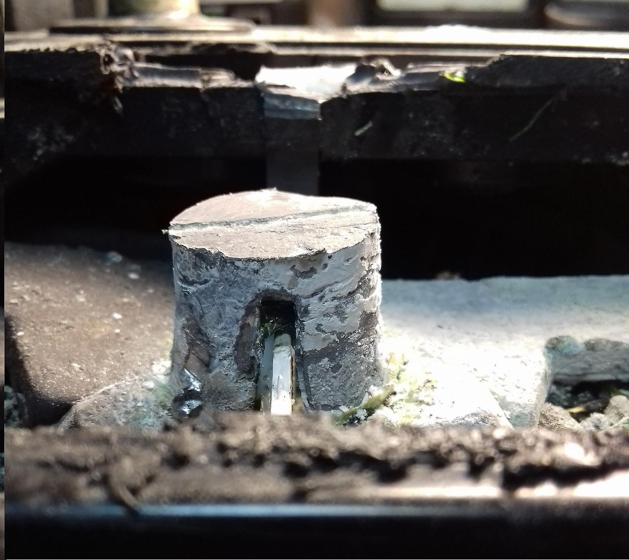

Cyberpapa

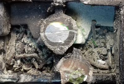

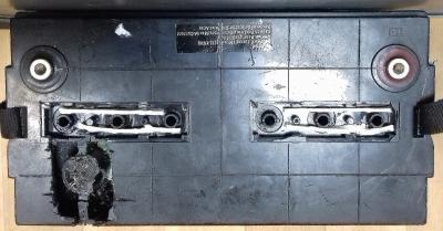

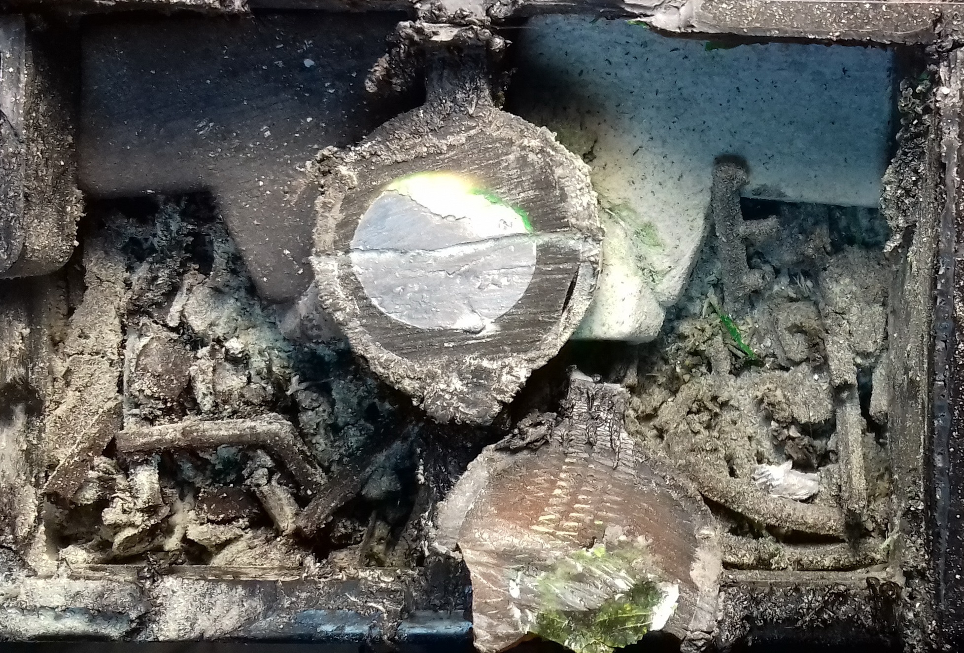

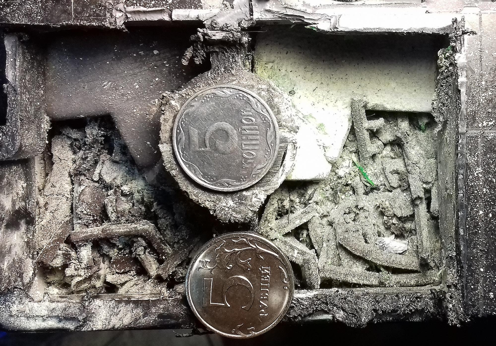

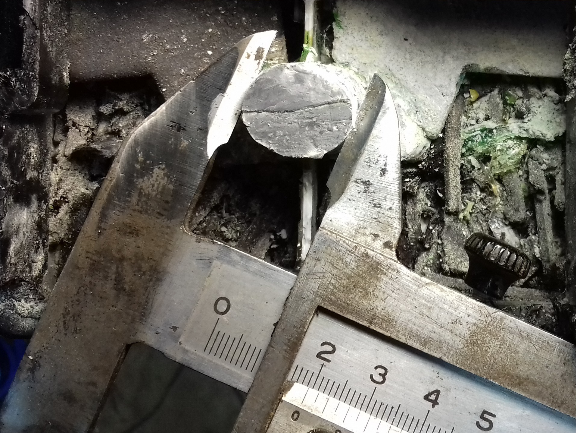

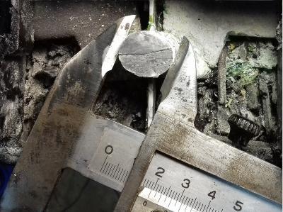

100 Ач AGM батарею Ventura, разметил по рекомендациям [user]ivinn[/user], для проверки вырезал кусок корпуса, попадание 100 % в десяточку.
Расширил окошко. Для визуального сравнения размеров положил монетки, под украинской монеткой перемычка залита эпоксидом.
Пильнул эпоксид на уровне верхней точки перемычки, чуть ниже (на фото) положил срезанный кусок. На нем видны позеленевшие от контакта со свинцом места, т.е. - попал тютелька в тютельку, срезав ~ 1мм перемычки.
Измерил расстояние от верхней поверхности крышки до свинца - 12мм, если учитывать срезанный 1 мм - 11 мм. Т.е. - по глубине сверления можно предположить о подходе к перемычке.
Ампутировал эпоксид, измерил размер овальной перемычки:
по большей стороне 19-20 мм.
По меньшей стороне - 17 мм.
Снизу перемычки имеется паз, толщина свинца над ним 4-5 мм. Т.е. - при сверлении нежелательно глубоко засверливаться в свинец и остриё шурупов необходимо срезать, иначе можно вкрутить шуруп сквозь перемычку, где он сможет окисляться.

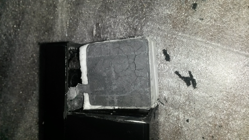

Alex_Soroka
Надо видимо "в шапку темы" добавить эту ссылку на тесты:
http://akbtest.tilda.ws/testirovaniya
особо хочу обратить ваше внимание на вот это:
http://akbtest.tilda.ws/novtexoblves
распил нового(!) АКБ показал:
Новая технология по облегчению веса аккумулятора.
На днях в руки попал аккумулятор DELTA DT6012 ...
С виду нормальная отрицательная пластина, но почему-то с потрескавшейся активной массой.
Снимаем толстый слой сепаратора и видим положительную пластину с внешними признаками отслоения активной массы.
Переворачиваем...
Супер достижение китайских производителей!
Активная масса не намазана на положительную решетку, а приклеена к ней. Для непосвященных в процесс изготовления пластин: на решетку намазывается активная масса таким образом, что она заполняет все отверстия в решетке. Толщина решетки в этом случае определяется толщиной пластины.
При помощи показанного на последнем снимке способа намазки толщина пластины увеличивается и их количество ячейке аккумулятора можно поставить меньше без дополнительных расширителей.
kuznechov119m
 Нашёл магазин где мало-сурьмянистые продают  , вопрос по первому экземпляру  он точно мало-сурьмянистый ? Покупка дистанционно будет , не хотелось кальциевый при получении обнаружить .
Использовать в буфере буду подливать  дистилят пробки есть , но вот следующие за ним  без обслуживания почему то . И ещё всегда думал что у кальция пусковой должен выше быть , но судя по данной батарее 60 А/ч  с пусковым  EN 500   как то не стыкуется .
