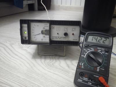

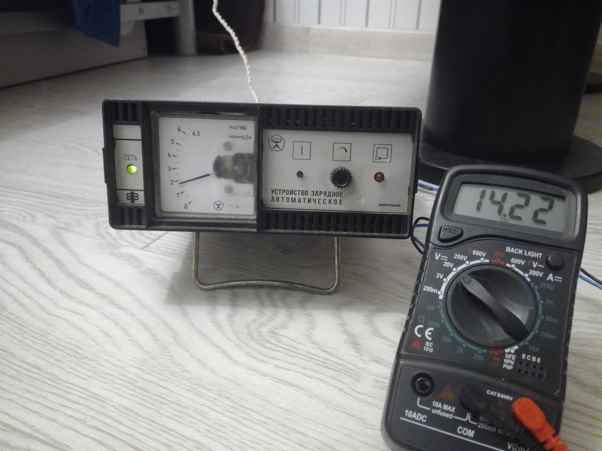

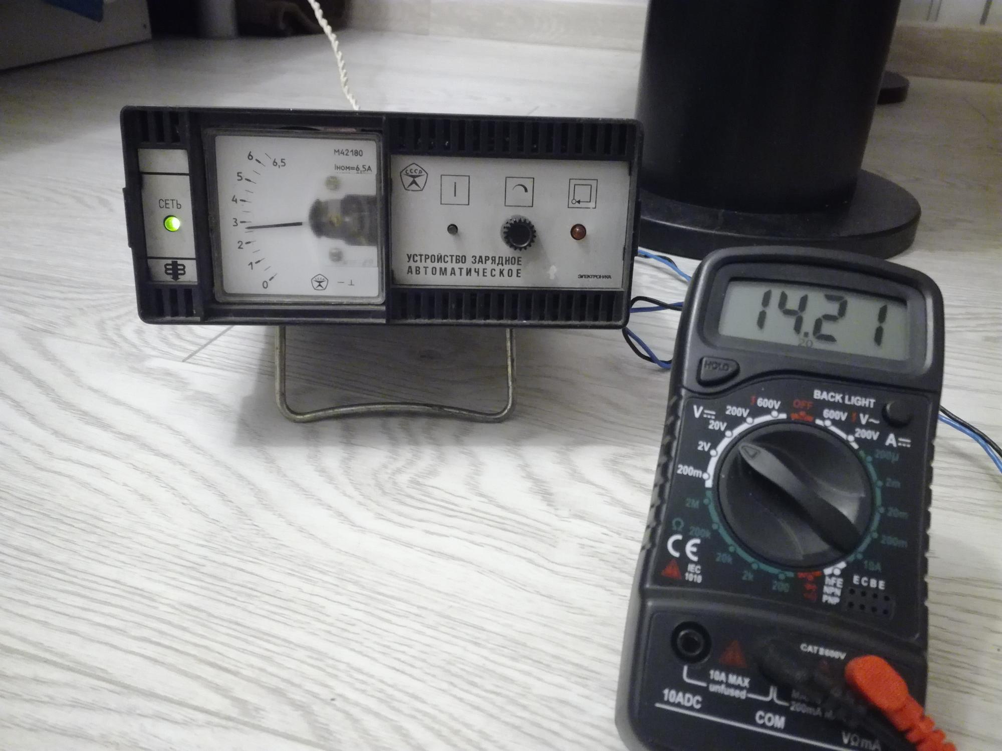

Попробовал вчера зарядкой ткнуть чтобы напряжение выше 14,4 не было. В зарядке получается чем выше ток ставлю, тем больше растёт напряжение.
Как только поставил:
И в течении получаса пришлось постепенно сбавить ток, т.к. напряжение хотело подняться выше 14,4:

Ничего там с вашими акб не случиться.
Вы в этой ситуации как первородка, страху больше чем возможностей.  Не доводить по шипения и повышения температуры.
Цитата: Орче от 26 Апр. 2021 в 15:01В зарядке получается чем выше ток ставлю, тем больше растёт напряжение.
Ну это ёще Ньютон заметил,  между первым и вторым яблоком. :-)
Что там при 14,5В уже бум и бабах? От чего умер покойный, он принимал  15 капель мекстуры вместо 16-ти.
Ваш трезвый потолок тока 10% от емкости. В этой схеме в конце заряда ток просядет раза в 2.
Для нормального, равномерного заряда по Бранимиру  на первой стадии нужно ток ещё уменшить до 2% и не превышать напряжение выше 14,4-14,8В. Но это уже стадия лечения, а не простого заряда. За это нужно платить временем.

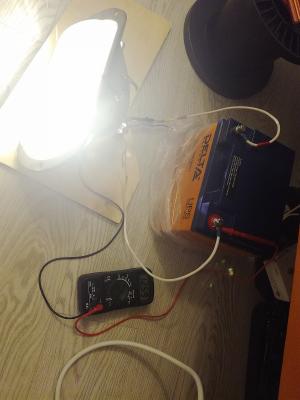

Орче

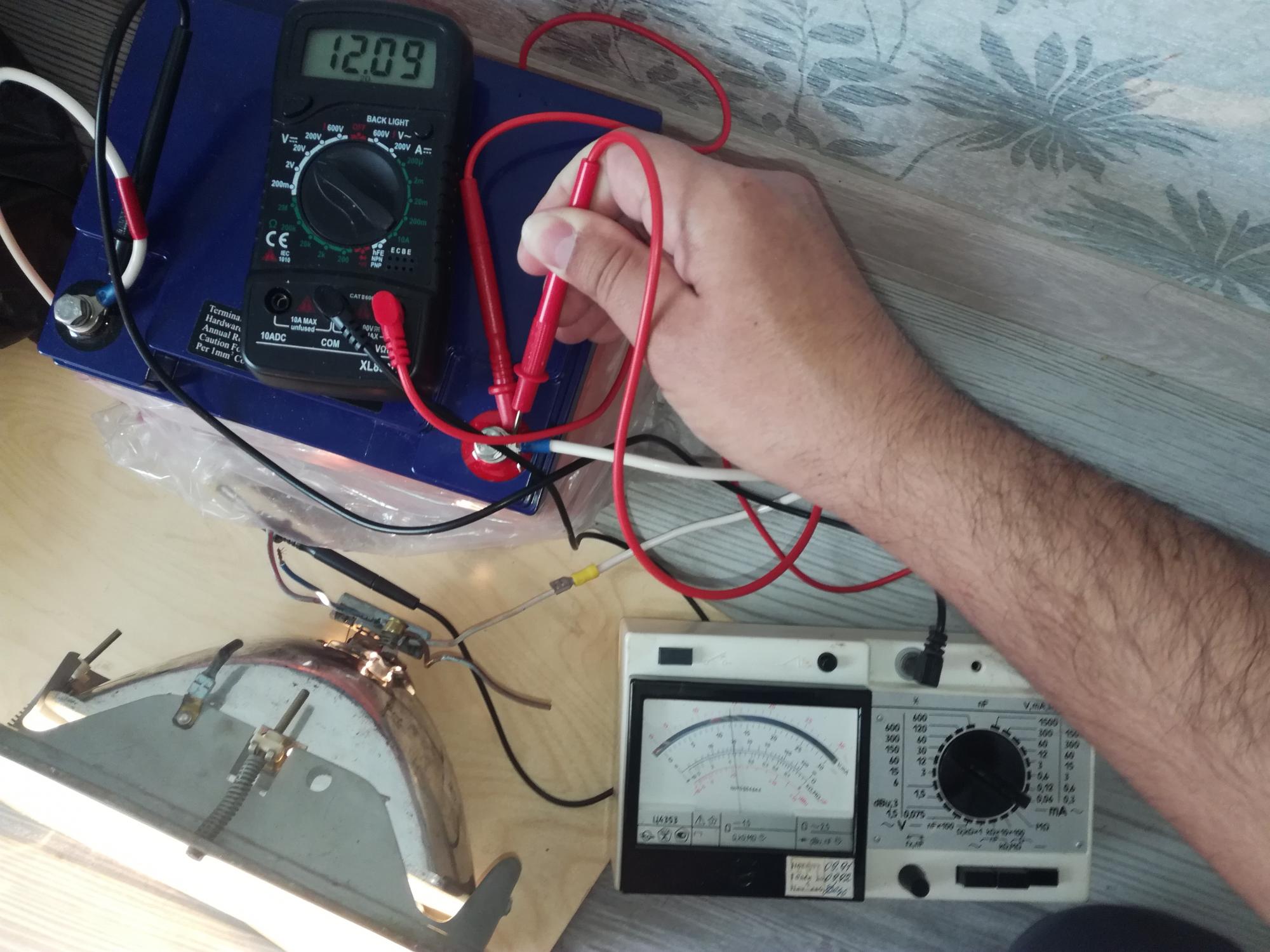

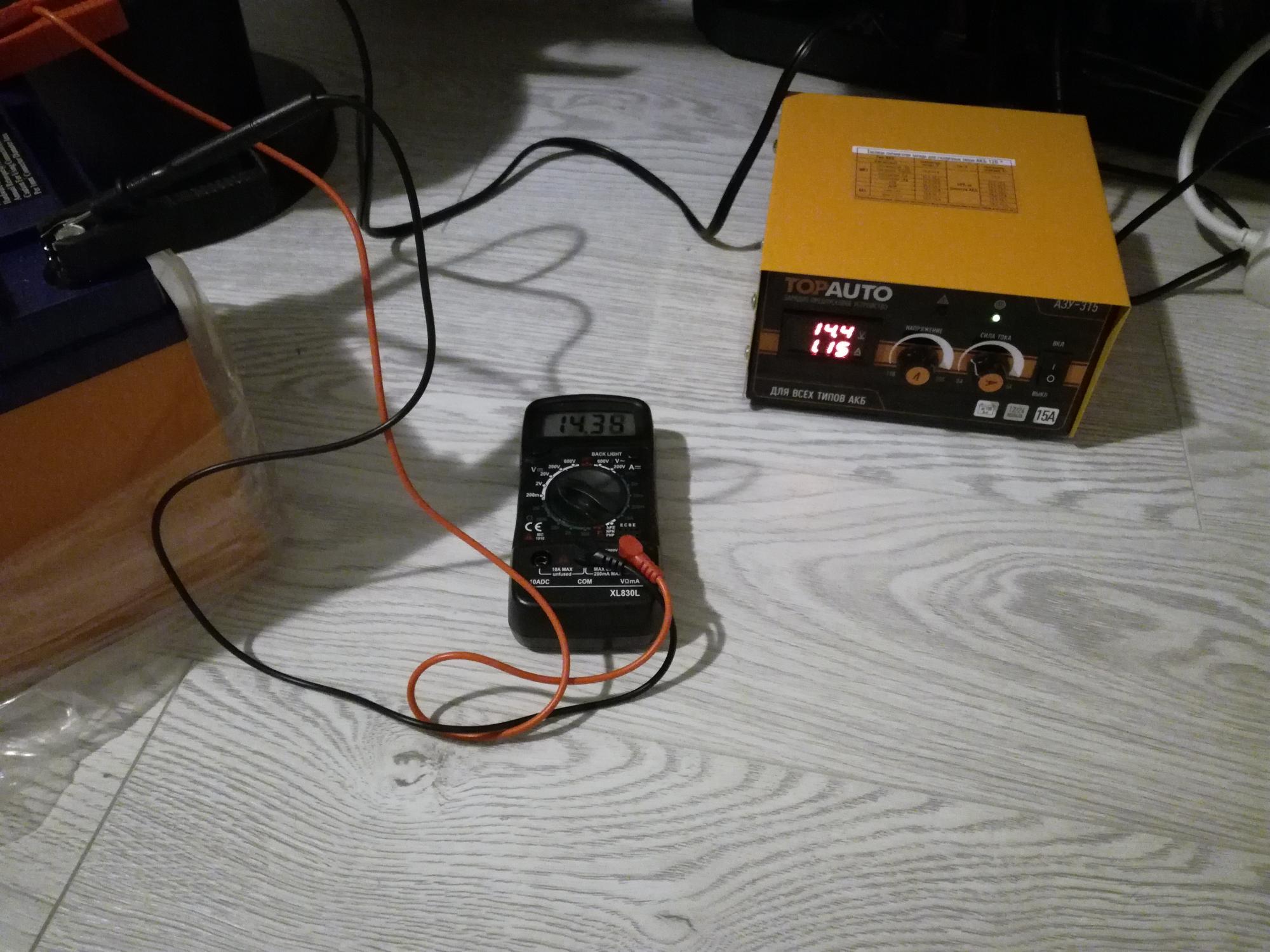

Зарядил АКБ. Через 2 суток напряжение было 13,37в.
Достал фару от Москвича на 45вт. Замерил ток 3,92А. Напряжение с 13,37 просело до 12,84в. Через 2,5часа напряжение акб с подключённой фарой 12,59.

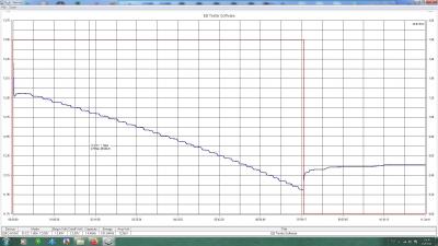

Vova_n
[user]kuznechov119m[/user], Субъективное мнение.
Вот график delta 18Ah смотрим на отметку в 2ч и видим 12,8в нагрузка 0,1С
Тоже не верить глазам своим? Просто многие нынче производители грешат повышенной плотностью в акб китайские delta не исключение.

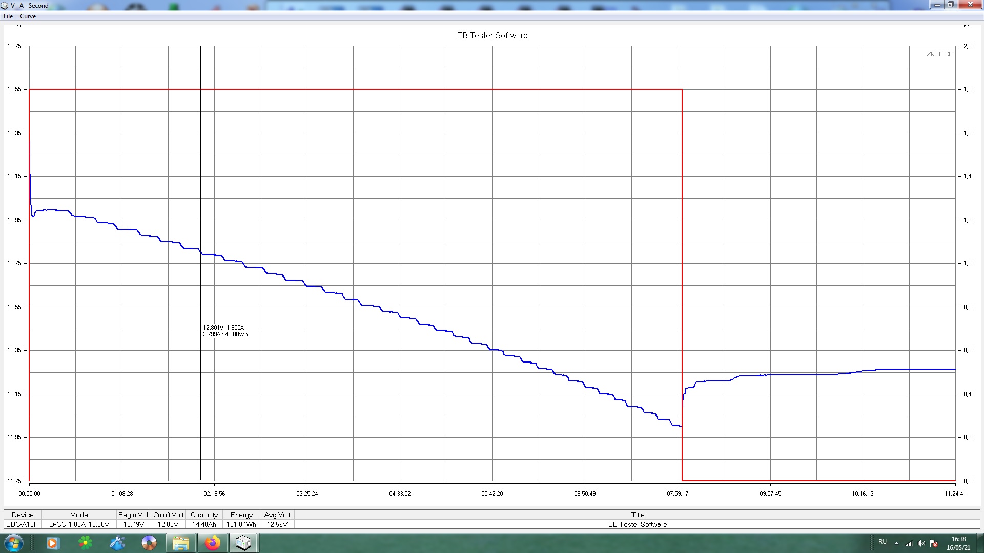

Орче
Другие вольтметры показывают примерно те же значения.
За 7 часов и 15 минут напряжение упало до 12,06в. Пришлось прерваться на ночь глаза слипались.

kuznechov119m
Цитата: Орче от 16 Май 2021 в 11:26За 7 часов и 15 минут напряжение упало до 12,06в.
Можно грубо ёмкость посчитать из расчёта   тока 4 ампера и семи часов разряда , даже допустить что касание 12.0 вольт было это 28 Ач . При расчёте на полную ёмкость  28 Ач  делим на 0.6  и в результате 46.6 Ач . Так что в руки Вам попали новые 40Ач акб   ,  а превышение по ёмкости может действительно как Vova n  выше описывал почему такой результат может быть .
