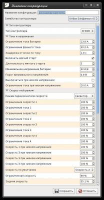

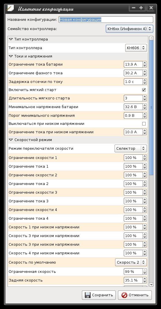

Сегодня приехал контроллер, во-первых, оказалось что два провода в разъёме программатора перепутаны местами, ну это ладно :) хорошо хоть ничего не перегорело, заметил в процессе отладки XPD. Поменял как надо, и XPD сразу заработал, ну в смысле начал заливать "нечто" в контроллер (впрочем, "нечто" было сверено с китайской софтиной и признано достаточно похожим, при одних и тех же исходных данных, плюс-минус погрешности округления).
Завтра буду менять разъёмы под свой лисапед и начну реальные жопотесты разных настроек. Есть несколько настроек, которые мне уапще непонятны  :fool:.
  • Current compensation - Компенсация тока - целое число от 0 до 100 (???)
  • Slow speed - Медленная скорость - проценты от 0 до 100, непонятно когда она используется
  • Recovery speed - Скорость восстановления (?) - тоже от 0 до 100%, непонятно когда она используется
  • Soft start time - Длительность мягкого старта - число от 0 до 10 (секунды? десятые доли секунды? непонятно)
  • Limit cruise - Ограниченный круиз - значение Да/Нет, непонятно что опция вообще делает
  • Flux weakening level - Уровень ослабления поля - число от 0 до 191 (?)
  • Flux weakening finetune - Тонкая настройка ослабления поля - число от 0 до 255 (?)
  • Flux weakening position - Позиция ослабления поля - число от 0 до 40 (?)
  • Flux weakening turnpoint - Поворотная точка ослабления поля - число от 0 до 255 (?)
По поводу ослабления поля, есть мысль завести контроллер на моторчик на стенде, и осциллографом попытаться уловить разницу при разных настройках o_O.
Боюсь, что иначе никак не понять.
