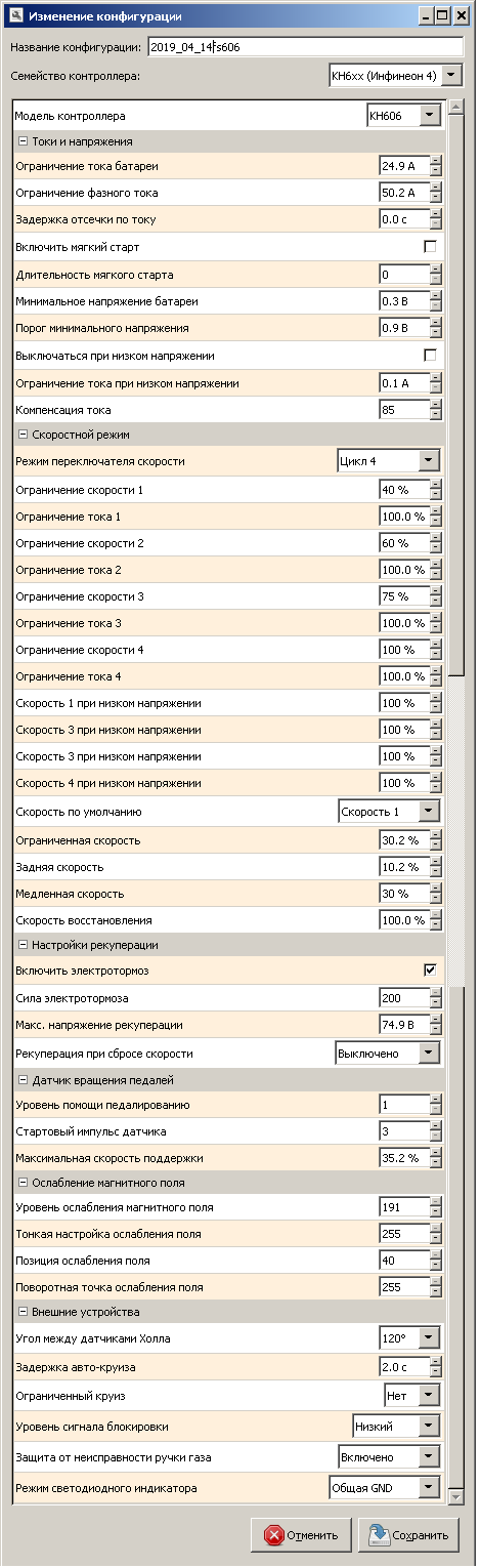

Milkyway
Цитата: crond от 13 Май 2024 в 06:36В общем, есть что выявлять и соотносить!
Хотелось бы выявить, какие настройки нужно вводить в разделе "Ослабление магнитного поля", чтобы немного увеличить максимальную скорость, пускай даже в ущерб крутящему моменту и снижению кпд мотора, там есть 4 параметра, при извлечении профиля контроллера параметр "Уровень ослабления магнитного поля" был со значением 24, остальные по нулям. На форуме в какой-то теме натыкался на такую картинку:
Тут задействованы все 4 параметра, насколько важны все эти параметры я пока не понял. Может вы знаете, как правильно их настраивать?
SKYBOARD BR-4000 FAST "Алтай"  :el10:
crond
не знаю как настраивать, максимальные числа взял из другой только программирующей проги
Milkyway
Цитата: crond от 16 Май 2024 в 14:19не знаю как настраивать, максимальные числа взял из другой только программирующей проги
Насколько ощутим был результат от данных настроек, насколько увеличилась максимальная скорость?
