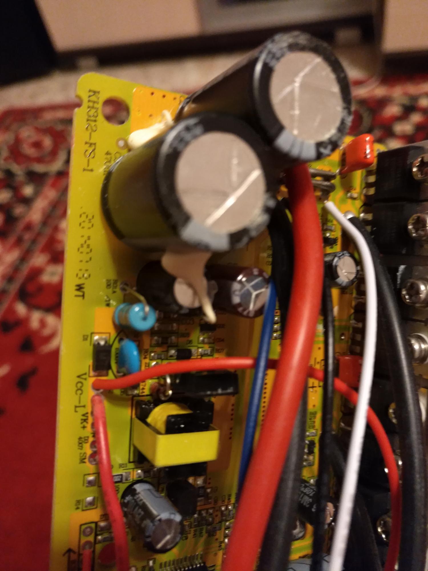

кенорен
Добрый день приобрел контроллер Инфинеон 12 фет, на нем одна наклейка 4110ST, на плате KH312-FS-1.
Проги все встали, сом порт видит (2). Каким XPD пробовать шить? Последняя версия 0.4.0, загрузка проходит на всех
моделях. (Подскажите СА при срабатывании минимального напряжения батареи должен отключаться). Заранее спасибо.

Загрузка проходит на всех моделях третьего Инфинеона, Вы хотели сказать?
Я не знаю, что это за контроллер, известные инфинеоны маркированы как EB3xx.
Маркировку KHxx я встречал только на четвёртых инфинеонах (маркированных KH6xx), фиг знает что первые буквы означают - возможно, инициалы OEM-продавца. Ну, типа как фирма Asus продаёт видеокарты nVidia.
Как Вы понимаете по аналогии, разница между EB312 и KH312 может быть вполне себе ощутима... больше всего имеет значение сопротивление шунта, его каждый производитель выбирает, в общем-то, от балды. Но есть одно "но" - настраивать контроллер как-то надо... а китайский софт поддерживает только "православные" значения шунтов, иначе же производитель выдаёт пользователям рекомендации - мол, у меня шунт в два раза меньше сопротивлением, поэтому выбирайте модель EB312 и вместо 80 желаемых ампер выбирайте 40. Как-то так. Если производитель не давал Вам никаких рекомендаций по настройке контроллера, Вам остаётся лишь выставить самую близкую модель (EB312) и дальше замерять амперметром батарейный ток. Если он будет совпадать с выставленным значением (плюс-минус десяток-другой процентов), значит шунт в них такой же.
Всё остальное в контроллерах одного семейства одинаковое.

кенорен
Продавец ответил что контроллер от Целмана, про шунт возможно после 5 февраля узнает (их два у меня). Я так понимаю придется самостоятельно с помощь ваттметра подбирать. Спасибо.

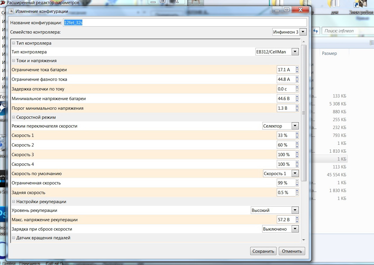

zap
Если от Целлмана, то вообще не вижу проблем. Выбираете EB312/Cellman, там в меню такой есть.
P.S. Раз у Вас стоит версия 0.4.0, проверьте функцию считывания текущей конфигурации - работает? Нажмите на кнопку "Извлечь", должно предложить высосать конфигурацию из контроллера. Я не уверен, работает ли данная функция на третьих Инфинеонах, а проверить не на чем.

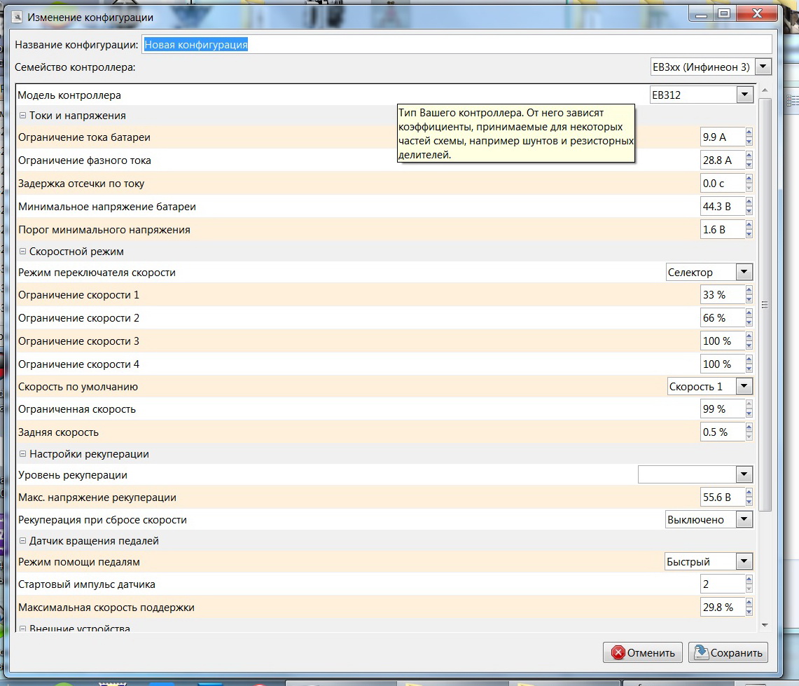

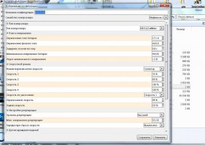

Kitano
Цитата: zap от 09 Янв. 2017 в 11:35
Желающим протестировать фишку считывания текущей конфигурации:
http://cs.ozerki.net/zap/pub/xpd/0.4.0-alpha/
На четвёрке всё работает, на тройке всё сделал но проверить не на чём.
Я не уверен, что считывание вообще работает на третьем, но проверить не помешает. В принципе, протокол у тройки и четвёрки похож, так что чем чёрт не шутит.
Разворачивайте альфа-версию в отдельную папку, она толком не тестирована.
Считывать считывает но неверно.
Первая картинка как в контролере и вторая как считывает. Занижает токи. Контролер 12 фетовый Целман.
кенорен
Да функция считывания отлично работает. В работе сам контроллер пока не проверял, но что заливаю то и считывается.
Kitano
Возможно что заливает одни параметры и считывает их же, а на деле они могут быть выше.
Для теста советую прошить низкие токи и проверить в работе через ваттметр
