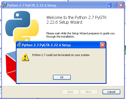

Пытаюсь установить программу на WinXP. Не устанавливается.
неужели нельзя было написать заурядную Windows-программу, а не выпендриваться со знанием линукс и питонов всяких. :ireful:
UPD: Сорри, прочитал английскую инструкцию к питону, оказывается надо скачивать аж 3 установочных файла, а это был один из них.
Почему-то заходишь на "сайт программы XPD", и самая большая кнопка, которая там вылезает - это скачивание вот этого одного файла python_all_in_one... (хотя, чтобы он заработал, надо 3 файла).
UPD: Установил питон и XPD (причем там было 2 версии - xpd-0.3.2 и xpd-0.3.3, датированные одной датой - скачал обе). Запускаю XPD - ничего не происходит.
Нашел на компьютере все места, где содержится файл zlib1.dll, удалил все, кроме того, который был в папке питона. Все равно ничего не происходит.

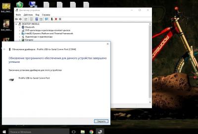

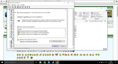

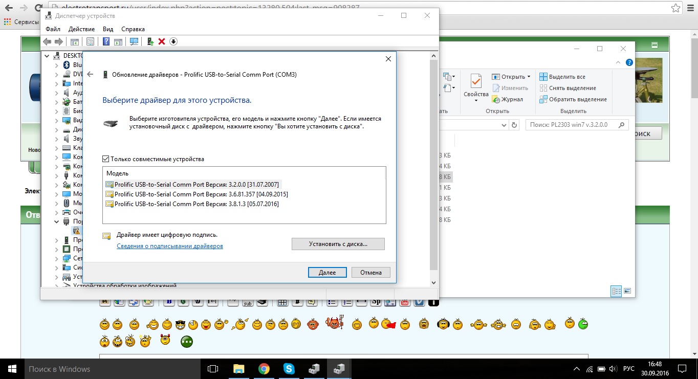

Go_Bike
его я уже ставил. по этой ссылке версия 3.2.0.0. установил еще раз. какой выбирать из списка драйвер?
странно что в текстовом файле который идет вместе с этим драйвером пишут
"Расскажу, что я перед этим делал. Сначала удалил все ранее установленные драйверы с помощью их программ установки и перезагрузил компьютер. Вставил девайс, он определился как в самом начале. Выбрал автоматическую установку драйверов, появился знакомый "код 10". Потом выбрал "ручную установку" —> "выбрать из установленных", и выбрал самую раннюю версию, 3.0.1.0. Потом появилось сообщение "драйвер установлен, требуется перезагрузка". Перезагрузил. Захожу в диспетчер устройств. ВНЕЗАПНО ВСЁ РАБОТАЕТ. Вот только номер порта был аж 27, поменял в настройках на COM2"
только при выборе вручную такого драйвера(3.0.1.0) нет в списке

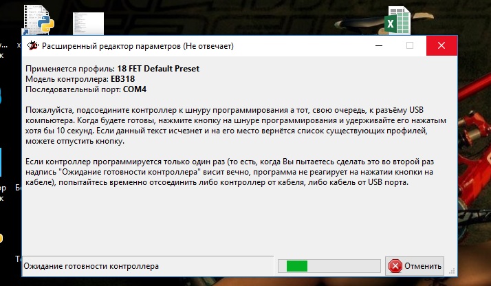

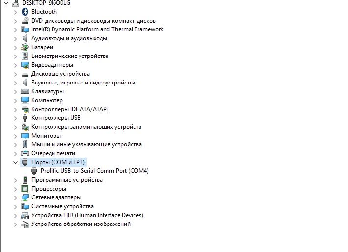

день добрый
кабель как и в прошлый раз установился с драйвером 3.2.0.0. компьютер перезагружал после установки драйвера
но прошится не выходит. после нажатия кнопки бегунок перестает двигатся и программа подвисает
может ли быть это из-за того что система 64х разрядная а программа я так понял 32х?

Go_Bike
прошился :-) :dance:
программу устанавливал по инструкции как описано в этой теме.
не знаю точно из-за чего не шилось. может звезды не сошлись на небе, а возможно по одной из этих причин:
-папка с программой не лежала в Program files. не придавал этому значения тк прога открывалась и работала. положил в папку Program files. начал заходить оттуда(не помогло, зависало)
-в названии прошивки были русские буквы(поменял на англ. не помогло, зависало)
-начал вставлять шнур в другие юсб порты. на каждом нужно было заново выбирать драйвер 3.2.0.0. на третьем из трех гнезде usb начало прошиваться(у меня он com5)
версия программы 0.3.3. шьется через EB318/Cellman
