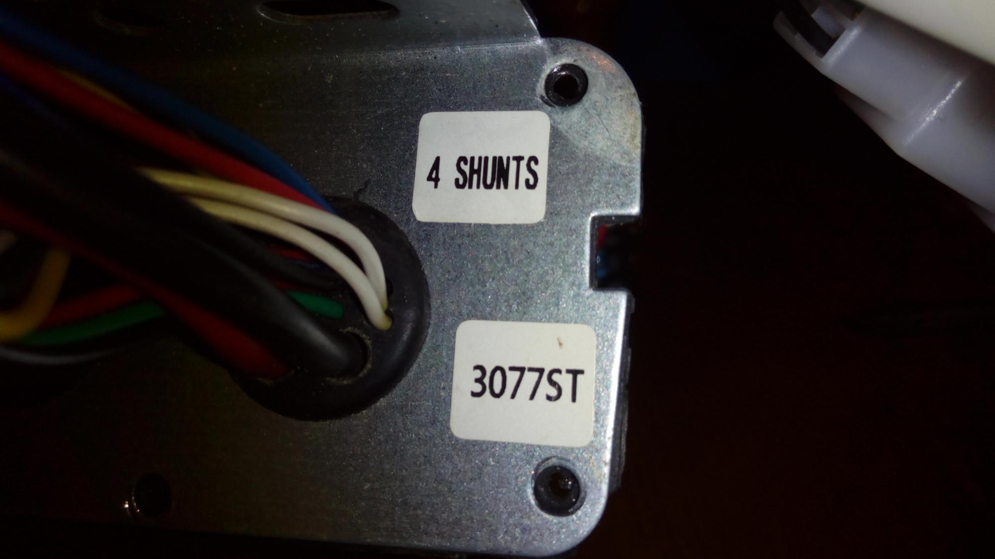

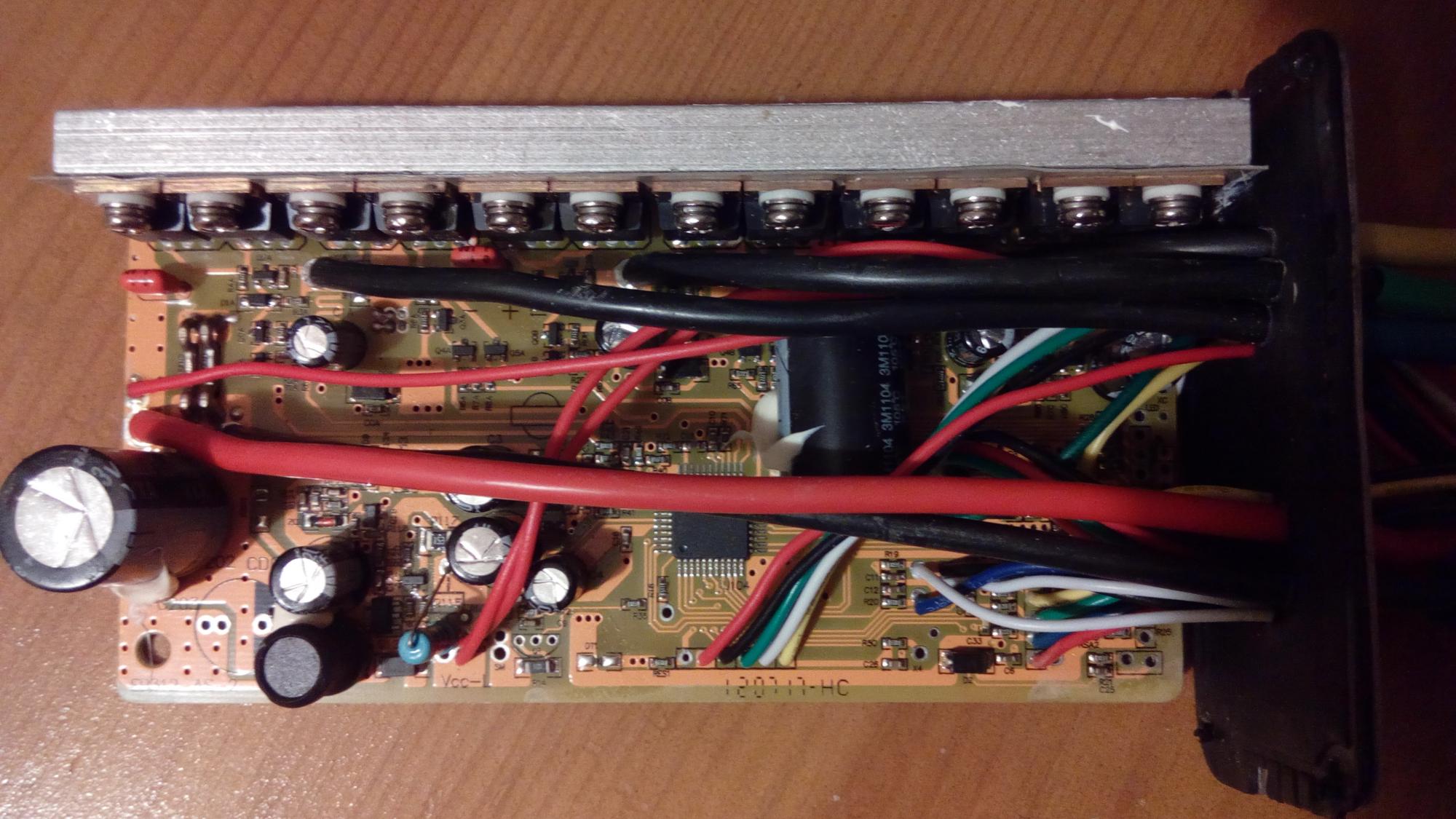

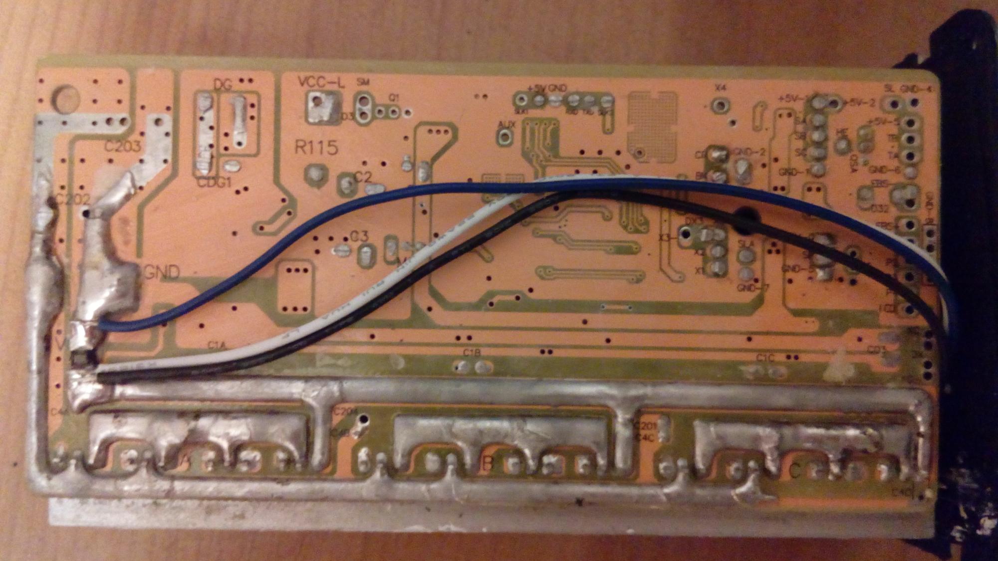

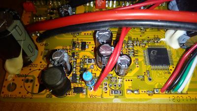

august33
Специально прочитал за пару часов всю тему, но ответа так и не нашёл на свой вопрос.
Хотя может быть где-то в других разделах и имеется, пожалуйста укажите, если знаете.
Купил на днях б/у контроллер Инфинеон 12-фет 48В, как утверждал владелец...он покупал сразу комплектом МК+контроллер... плюс аккум отдельно.
По проводам определил что действительно Инфинеон.
Установил программу XPD версия 0.3.2, пробовал в ней, чуть позже поставил версию 0.3.3, отличий не нашёл...
Такой вопрос к знающим, к Андрею (zap)
Какую конфигурацию контроллера мне выбирать в параметрах???
Я специально разобрал его, так как совершенно никаких надписей на корпусе нет...
На плате надпись версии EB312-AS-2
На фото всё видно... Понял что инфинеон третьей версии, но далее?
Буквально вроде на второй странице поста человек задавал именно такой же вопрос, но это было несколько лет назад и ещё не было поддержки в программе этой версии.
Мне не понятно от кого этот контроллер от Льена или От Селлмана?
Ключи стоят IRFB3077 12штук.
Какие шутны сопротивлением - неизвестно...на фото видно что два и не паяны...
Сразу в "Расширенном редакторе параметров" есть выбор лишь из трёх значений: 1) EB312  12 FET for BMC V2  2) EB312  12FET sensorless (не подходит, так как есть вход для датчиков холла) и 3) EB312 12 FET_32S
Какой из этих двух профилей выбирать?
И потом в профиле изменения конфигурации есть тип контроллера, в котором есть так же два параметра выбора, это:
EB312 и EB312/CellMan
Какой выбирать???
с остальным справлюсь наверное...
Спасибо за ответы.
Какой выбирать???
32S это вариант на 130В, а у вас до 70В, так что выбор сокращается до 2-х вариантов: EB312 и EB312/CellMan
Отличить контроллер  Льена от  Селлмана, внешне - непросто, за много лет были разные модификации.
Самое простое  - прошить на дрищавый ток, напр на 10-15А, а затем контролировать амперметром, что получилось.
Эти 2 модификации имеют разницу по токам/шунтам почти в раза.
Ваша задача - сделать прошиваеиый и фактический токи - одинаковыми.
Это несложно, за 2 подхода можно добиться.  :exactly:
august33
Какой выбирать???
Спасибо Илс, буду пробовать, как только колесом обзаведусь, это уже следующий этап))))))
