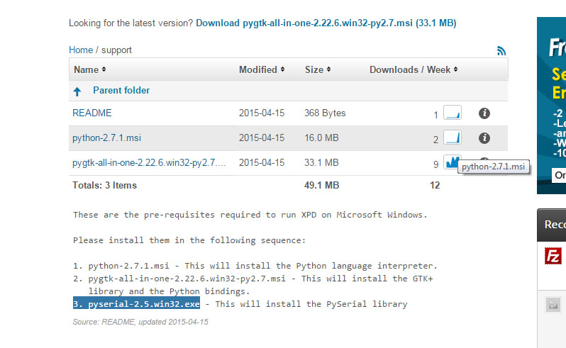

Всё поставил по инструкции, но двойном щелчке на xpd.pyw ничего не происходит
Прочитав ЧАВО
ЦитироватьВ: У меня Windows: установил всё, при запуске XPD ничего не происходит.
О: Проверьте в каталоге C:\Windows\System32 (или других каталогах системных библиотек) наличие файла zlib1.dll. К сожалению, существует масса разных библиотек zlib1.dll, и они все имеют одинаковое название файла. Удалите его (или временно перенесите во временный каталог).
поискал библиотеку zlib1.dll
Подскажите, пожалуйста, какой из них мешает?

zap
"Должен остаться только один" (ц) Дункан МакЛауд.
Правильный zlib1.dll - тот, который поставился вместе с библиотекой Python-GTK.
Можете попробовать скопировать его в каталог XPD, чтобы он подхватился в первую очередь.
