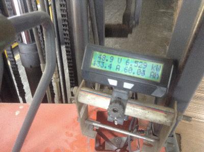

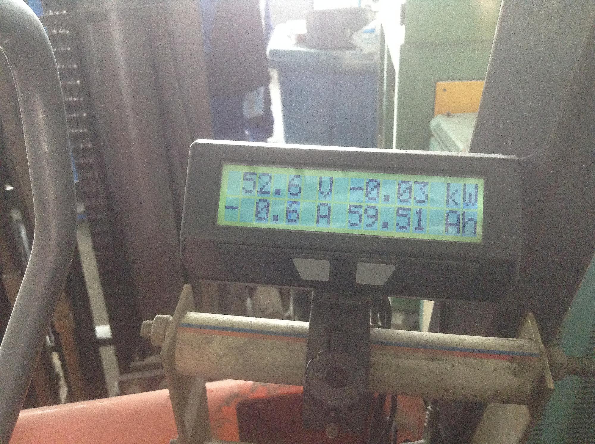

Здравствуйте уважаемые форумчане!
Приветствую всех участников темы!
У меня вопрос по цикланалисту.
У меня версия 2.3 CA-HC с выносным шунтом. Поставил советский шунт на 750А, 75mV, сопротивление я так понял 0,1mOhm.
Аккумулятор стоит на зарядке на этих фотографиях.
4-ый экран показывает:
Как интерпретировать эти цифры?
Fwd Ah это выкачанная с батареи емкость?
А Regen Ah это закачанная емкость?
Сначала был 1 разряд до напряжения 42,5В, выкачанная емкость 430А*ч. ( эту цифру я не видел, со слов пользователей ). Это 1-ый разряд тягового 48В аккумулятора номинальной емкостью 560А*ч С5.
Потом поставили на заряд, но до конца не зарядили, на дисплее, на втором экране остались остатки емкости от первого разряда. Аккумулятор уехал разряжаться.До какого разряда по напряжению и до какой выкачанной емкости разрядили неизвестно. Я его увидел уже на втором заряде.
Цифры на дисплее-это идёт заряд.
Могу я как-то получить сведения о емкости 2-го разряда или нет?
После 1-го разряда сброс не производился.
Вот нашел фото, вчера, после неполного заряда погрузчик выезжает в цех, я прошу сделать контрольный подъем вил, на дисплее видно остаток емкости с предыдущего разряда минус неполный заряд.
Интересует емкость второго разряда, результаты которого я не увидел.
serg99
[user]Серик[/user], Да, верно-закаченная и выкаченная ёмкости. Если сброс не делали, то будет всё суммироваться.
