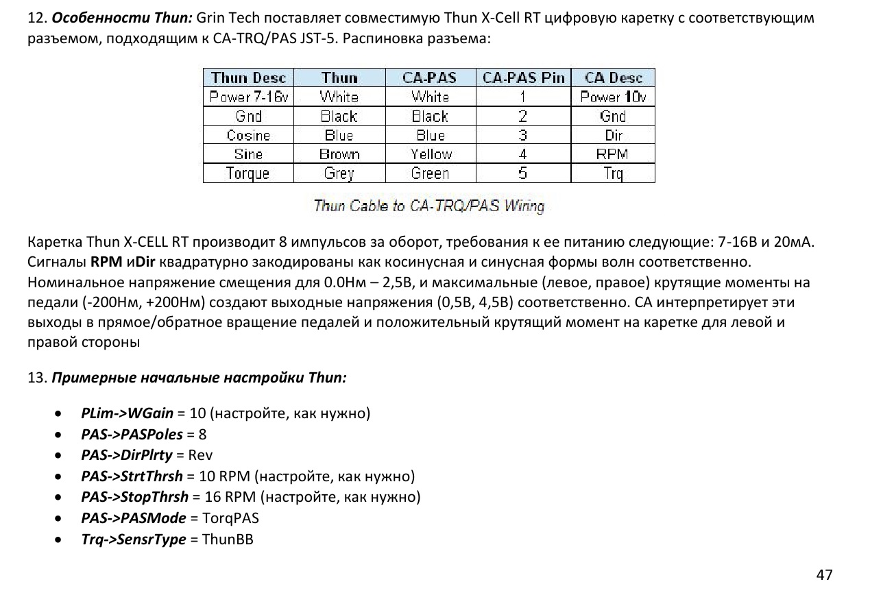

Кому то удалось подружить циклоаналист 3 и китайский датчик усилия в каретку. Я все подключил, на экране ньютоны измеряет, а двигатель не включает.
acyd
Фото и ссылки на него будут?  ЦА должен получать данные с датчика усилия, датчиков вращения и шунта и выдавать на вход ручки газа контроллера скорректированный пид алгоритмом аналоговый сигнал.
Нужно как минимум схему как Вы подключили и сигнал который выходит с ца. А также изучить мануал и экспериментировать, настроек там море. Вы походу один из немногих.
Skvord
Да обыкновенная каретка с куском провода :)
СА подключен к инфенеону стандартным шлейфом. Ручка газа подключена к СА.
Датчик к разъему СА. Всего 5 контактов.
В настройках есть индикатор реального времени. Жму на педали, показывает значение в ньютонах.
Начтройки все перепробовал. Двигатель не запускает.
Еще пробовал режим pas. Тоже не включает мотор. По моему, каретка не выдает сигналы оборотов, но на экране опять таки при кручении мигают стрелки, которые в мануале описаны как D и P.

acyd
через стандартный шлейф не передается уровень газа, а только ограничение газа, посмотрите раскладку.
ручка у вас подключена к ца, а что подключено к газу контроллера?  Возможно надо отключить провод ограничения газа из стандартного шлейфа(не факт). А также завести на газ контроллера провод с Ца, с которого идет сигнал на управление. В мануале есть несколько схем подключения. Надо экспериментировать.
Кстати родной торксенсор для ЦА - одноногий, только один шатун обрабатывает.

Anxx
Судя по настройкам в мануале для 3-ей версии ЦА - для кареток надо вводить в поле PAS Poles не количество магнитов, а количество импульсов за оборот.
Как их определить, я, к сожалению, не знаю. Ждите более квалифицированного ответа.
