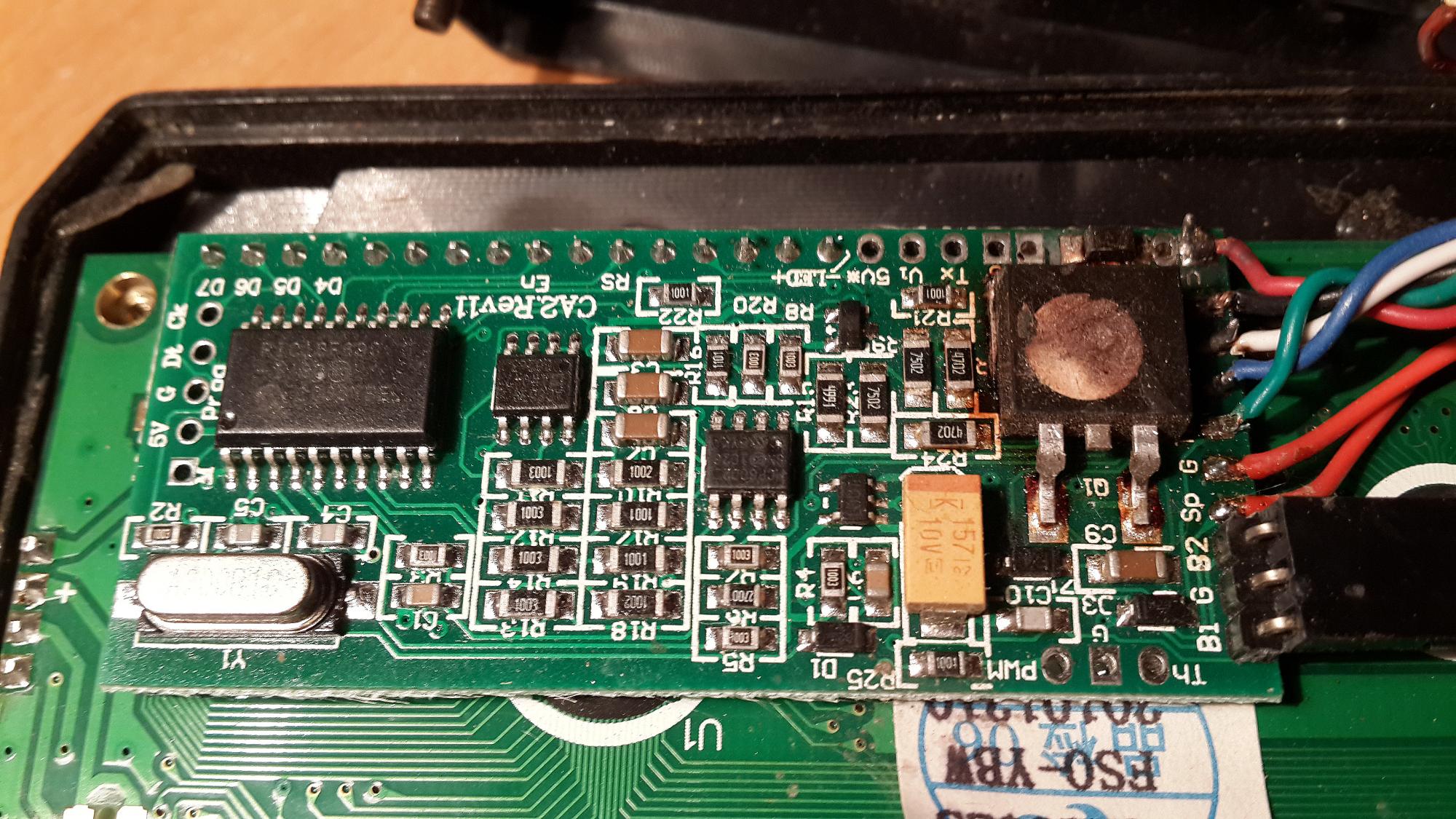

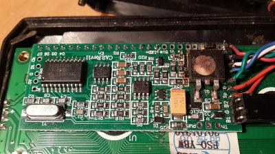

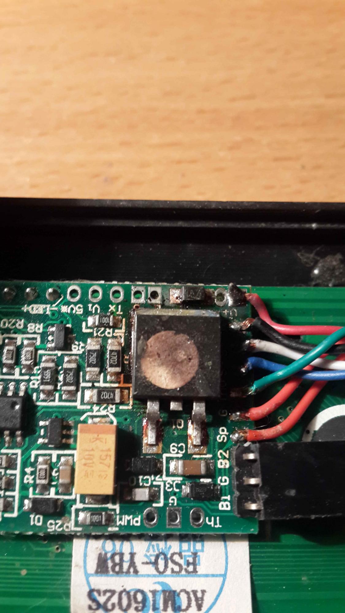

Коллеги, появился короче цикл аналист старый какой то, один из первых наверно, возможно, короче до этого он был у хозяина и у него сломался, там проводок желтый оторван но это не суть, суть в том что при подключении у него зеленый экран, пробит стабилитрон этот, похожий на диод, вот фото. Скажите у кого такое было? Это привет проц или нет? По процу я написал, может мне отправят...
acyd
надо убедиться, что не коротит в цепи питания проца 5в, как раз стабилитрон уходит в кз при перенапруге и сгорает резистор-предохранитель
а потом подать эти 5в н-р от слаботочного бп и посмотреть оживет ли проц.

Подал напряжение извне - и 12 и 48 и 60В: включается только подсветка на небольшой яркости.

Измерил у проца, должно же 5В быть? намерил 1.16В.
E-KROSS, ДД 1.5кВт, LiFePO4 75В 20Ач 1.4кВт.
Андрей25
Чтобы проверить работоспособность процессора нужно подать 5 В на плате, где подписано 5V и G?
acyd
значит не работает или коротит преобразователь питания, подать 5в можно на питающий конденсатор
только полярность не перепутать - у танталов полоска это плюс,
но если не уверены, лучше обратится более продвинутым в электронике товарищам. т.к после неудачных экспериментов ремонт сложнее, порой невозможен.

Цитата: AutoLand от 23 Янв. 2017 в 21:02В этом и прикол. Как я понял проц найти фигня проблема, а вот с прошивкой не знаю пока, жду ответа. Конечно мне с прошивкой надо
Я им писал, в результате продали за 10 баксов платку с процом.
Прошивку не дадут.

А те восстановить без вариантов? Мне кстати не ответили еще. Попробую так посмотреть работает ли, проверить как писали выше
acyd
платка за 10$ - лучший вариант, т.к , неизвестно что еще погорело помимо проца.
либо искать такой же прибор с дохлым дисплеем но целой платой.

[user]AutoLand[/user], восстановить можно будучи уверенным в работоспособности микроконтроллера. Найти на него даташит, ножки питания не должно быть проблематично.

Так прошивка нужна еще! Микроконтролер найти вроде как не очень сложно, надо кстати посмотреть, но найти прошивку надо!
Какая у меня версия кстати? Кто подскажет? Фото выше
