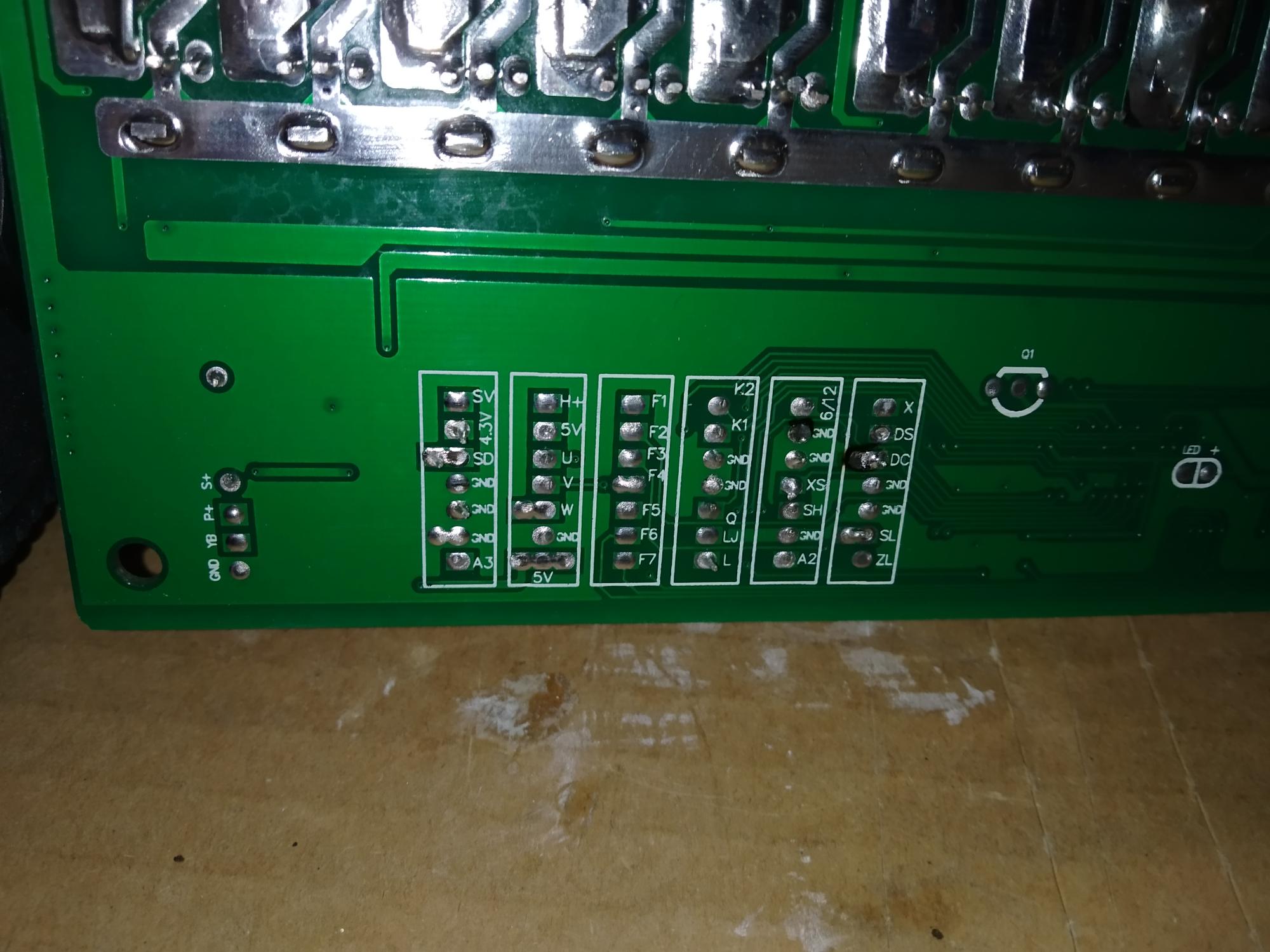

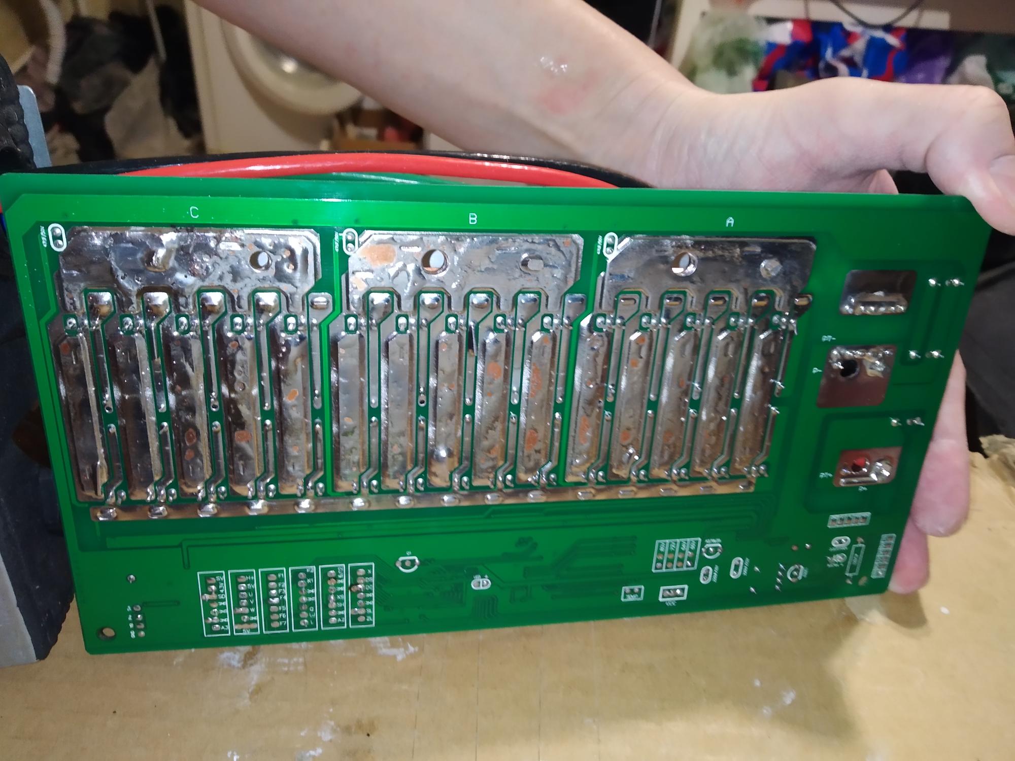

Купил контроллер 30mosfet  B-) типа 4-5кВт в номинале. Хочу его на ТЕЛЕПОРТАТОР поставить. Но там нет цикланалиста. Вот вопрос, куда подпаивать проводок для измерения скорости цикл аналистом?? Там какой-то уже подпаян с подписью "conventional speed" или как-то так... но не могу понять оно или нет.

Ghozt
[user]tmkt[/user], на любой из холлов
tmkt
прикольно. то есть на зеленый,синий или жёлтый тонкие холловские проводки?
а что тогда означает этот одиночный провод который типа спидометр, уже запаян на многих контроллерах...
Добавлено 21 Фев. 2022 в 16:24
на фото выше он запаян на S+  :bw:
tmkt
поглядел на льеновский инфинеон, иам этот провод тоже не на холлы запаян, но может там по плате дорожка к нему идет :bw:
Добавлено 21 Фев. 2022 в 16:28
ПОДСКАЖИТЕ еще плиз, какой по счету проводок скорости в разьеме на цикланалист? первые 4 это плюч и минус и два проводка от шунта, 5й или 6й должен быть на измерения скорости, им не помню какой :bw:
Ghozt
Цитата: tmkt от 21 Фев. 2022 в 16:21зеленый,синий или жёлтый тонкие холловские проводки?
да, любой из трёх
Цитата: tmkt от 21 Фев. 2022 в 16:21а что тогда означает этот одиночный провод который типа спидометр, уже запаян на многих контроллерах...
чаще всего он запаян на одну из фаз
Цитата: tmkt от 21 Фев. 2022 в 16:27поглядел на льеновский инфинеон, иам этот провод тоже не на холлы запаян, но может там по плате дорожка к нему идет
в финиках есть небольшая обвязка в виде буферного транзистора, если правильно помню. Некритичное отличие
Цитата: tmkt от 21 Фев. 2022 в 16:27ПОДСКАЖИТЕ еще плиз, какой по счету проводок скорости в разьеме на цикланалист? первые 4 это плюч и минус и два проводка от шунта, 5й или 6й должен быть на измерения скорости, им не помню какой
5, желтый - датчик скорости
