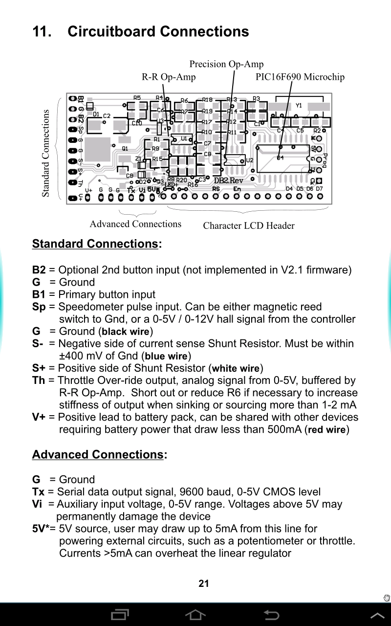

Ясно, элементарно. S это походу Shunt
inetchik
#613

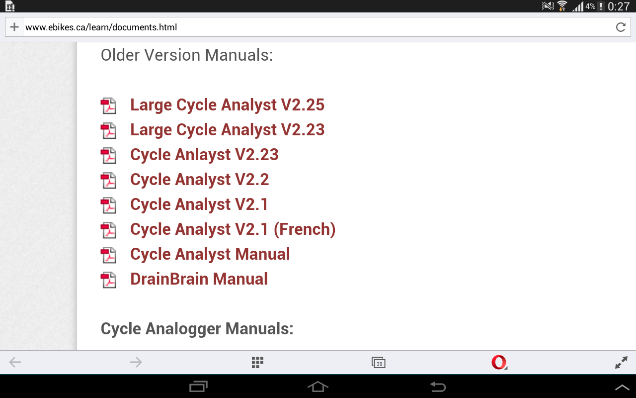

Типа того, но если есть сомнения то в олд версиях и остальных всё есть. ;-)
www.ebikes.ca/learn/documents.html
К примеру из мануала от 2.23
SF8. B1-Р600 с ЛЖФ15S-19.5АЧ.

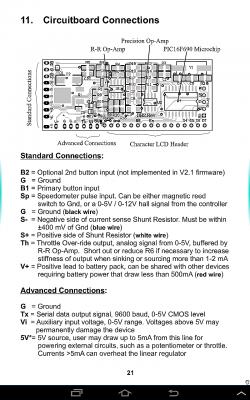

Кто подскажет. в v3 ca-dps, которая есть у селмана на сайте, есть профиля скорости\мощности? судя по ютубу есть. И еще. Выносной датчик скорости отключается? Нифига не пойму. Он по сути мне не нужен, ибо будет дд мотор. Но в наличии только дпс версия.
Samsung ICR18650-30B, 21S15P.MXUS 1500. E-KROSS. INFENION 12F. + QSv3 3000. + Ядреный котроллер. + YuyangKing 7280 + NMC LG 16s1p 40ah
serg99
[user]Artxaoc[/user], Отпаивается, на схеме можно разобратся как к ДД подключить. Количество магнитов задаётся в любой версии.

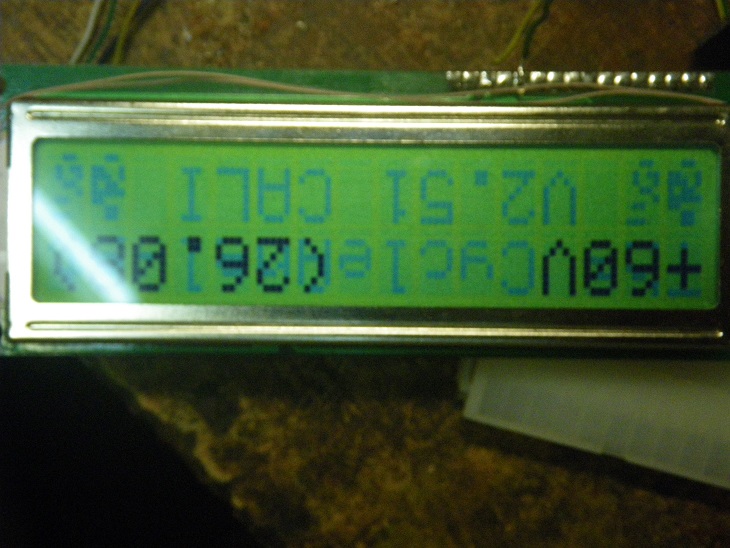

как выйти из режима калибровки ?

Буквально двумя тремя постами выше прочитай) как распаять  - схему выкладывали. https://electrotransport.ru/index.php?topic=15842.0
Только действия проводятся в обратную сторону.
