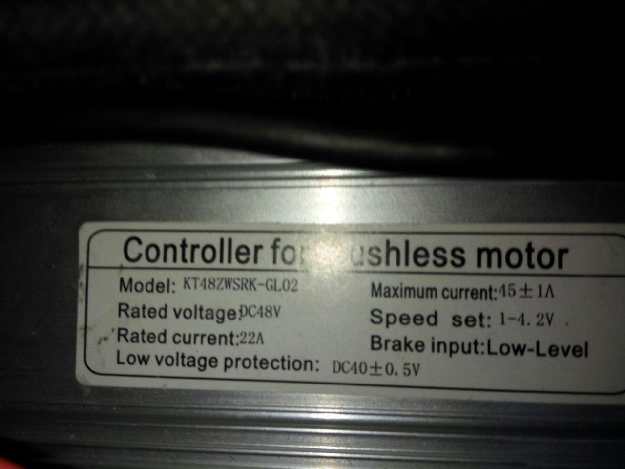

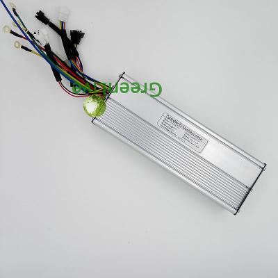

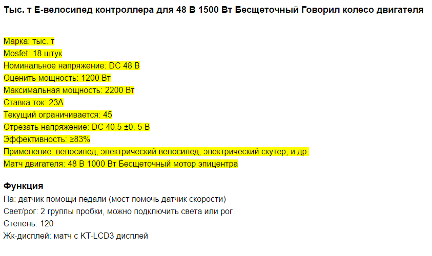

Всем привет  :hello: Нужна помощь в выборе Cycle Analyst между версиями CA-DP и CA3-DP, какие в них отличия кроме разъемов? Мне конечно удобен вариант с  одним разъемом который идет на контроллер, но не хотелось бы из за этого упустить какие то другие функции в другой версии. В руках CA не держал так что не имею большого представления, по этому не судите строго за тупые вопросы  :laugh: Еще очень интересно узнать, как можно поиграть с настройками моего контроллера через CA (и можно ли вообще) что можно настроить а что лучше не трогать, максимум с чем имел дело это с LCD-3 дисплеем.
Прилагаю фото контроллера
Ghozt
[user]AVTimi[/user], в СА3 намного больше функций заложено. Основные отличия по железу в поддержке термодатчика и кареток с тензодатчиками. Основной разъем одинаковый в обеих версиях. Если термодатчик не нужен - третья версия вам тоже вряд ли нужна.
Настроить контроллер через СА не получится, но, допустим, поменять ограничение батарейного тока или скорости через него все же можно. СА управляет только сигналом ручки газа.
И я сомневаюсь, что распиновка разъемов совпадет с китайским дисплеем. Лучше прозвонить на предмет совпадения
AVTimi
[user]Ghozt[/user], Спасибо за ответ, то есть кроме поддержки термодатчиков ничего нового там больше нет если сравнивать с CA-DP? Или все таки что то еще интересного добавилось и есть смысл купить CA3? В CA-DP получается что температуру мотора он не показывает, я правильно вас понял?
AVTimi
[user]Ghozt[/user], У меня сейчас стоит дисплей LCD3 и система запускается с него, я хотел заменить его на CA и тут возникает вопрос, нужно будет сделать запуск системы через ключ зажигания или какую то кнопку? так как я понял что через CA ничего не включится.
Ghozt
[user]AVTimi[/user], CA-DP не показывает температуру мотора, да.
В СА3 добавлено очень много чего в софтварном плане, подробнее можете почитать в мануале. Но он довольно сложен в настройке. Рядовому пользователю второй версии хватит с головой.
Для запуска придется сделать отдельный выключатель или замок зажигания
