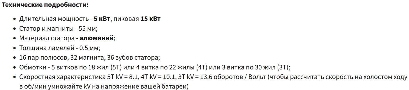

Цитата: Kintastic от 17 Фев. 2022 в 15:33Так же есть QS205 3 витка*40, до этого был QS205 4 витка*18, у меня есть опыт, практика, и она сходиться с моими представлениями, для меня это уже очевидно.
Если это моторы V3 как в табличке выше то 4т скорее всего тоже даст профит при переводе на треугольник (820рпм -> 1410рпм).  3Т при батарее 72в возможно уже не даст, обороты слишком большие получатся( с сильным нагревом железа в итоге).
При 72В 3t 1170 выйдет на 2000 оборотов, kV двигателя 16,3
звезды были бы 23/80 на 20 колесе, дало бы скорость в 54 км/ч.

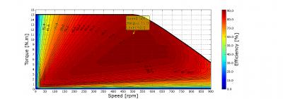

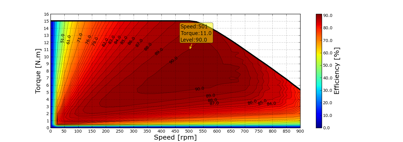

kommunist
Вот из этого небезызвестного графика хорошо видно почему нет смысла форсировать по оборотам, если не собираетесь при этом нагружать мотор максимальным током
