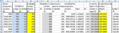

84*4=336 вт,  вполне неплохо на мой взгляд, под нагрузкой обороты еще просядут и получится пусть 300вт.

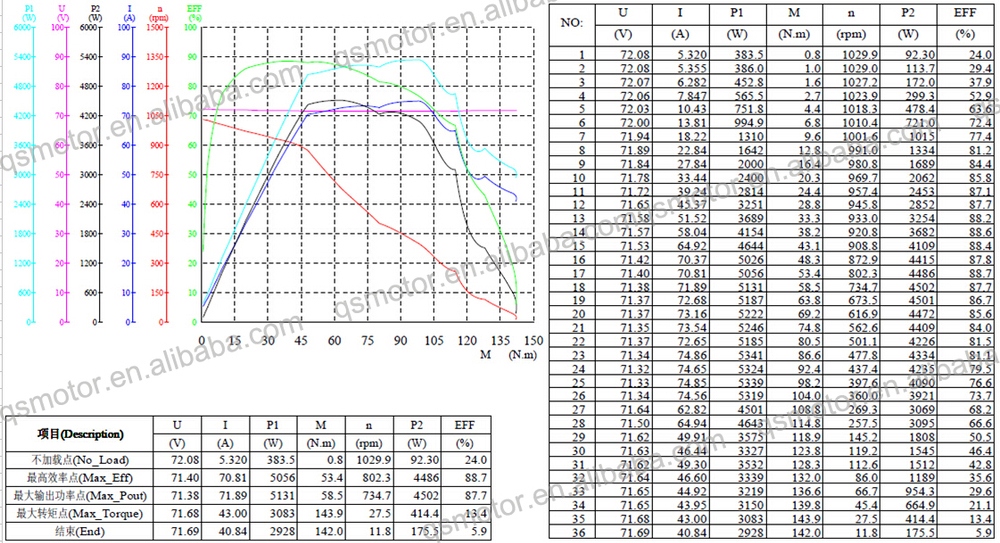

Например возьмем данные кромотора 3000вт (кажется 205 Н45...50), у него на холостых 1030рпм потери 290 вт.
Под оптимальным моментом 48.3нм Рвход 5026вт  Рвых 4415вт дельта (потери) 611вт, тоесть примерно половина в железе половина в меди.
  Предполагаю что профит реально будет.
  Прикидочно такой

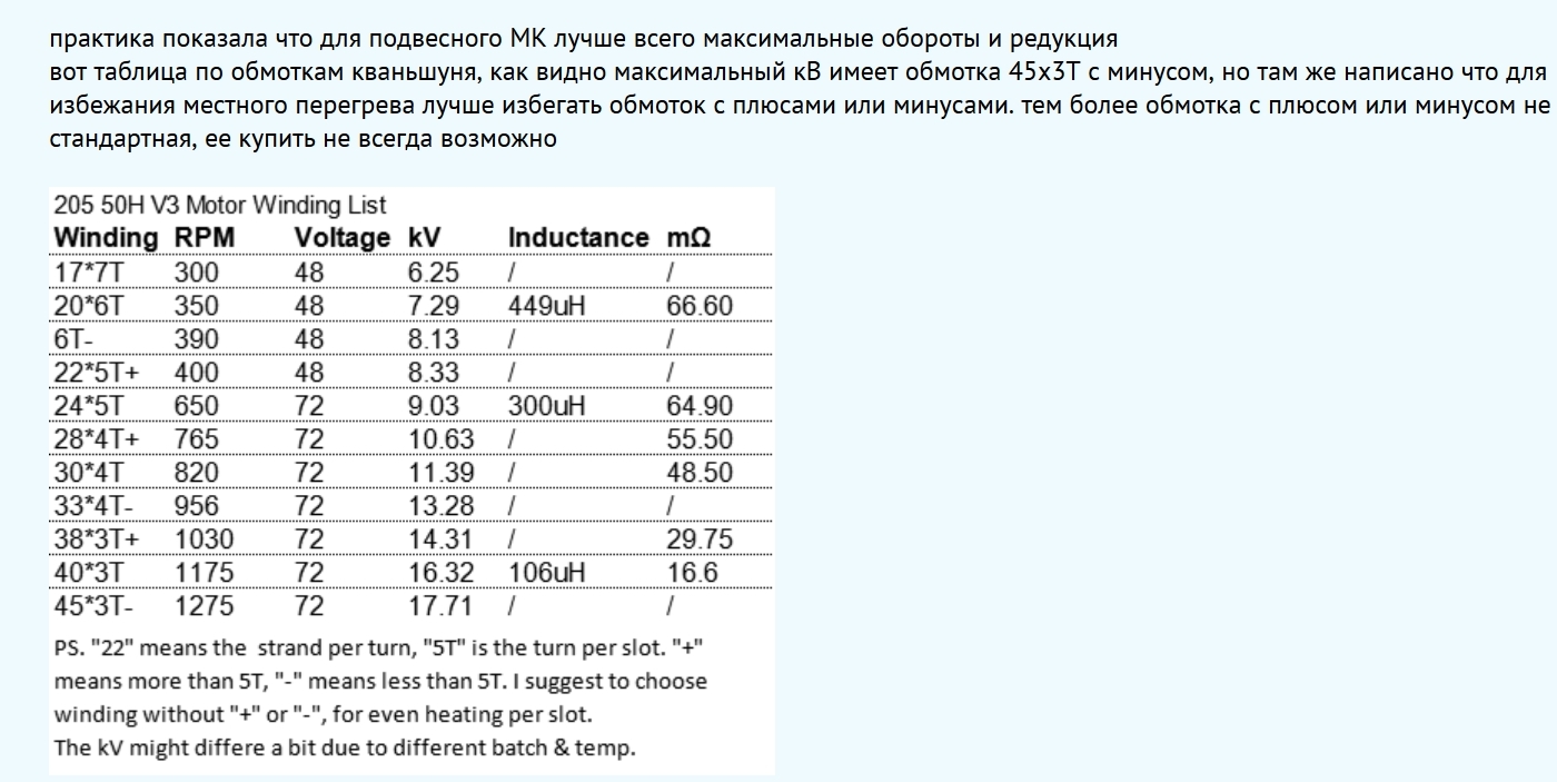

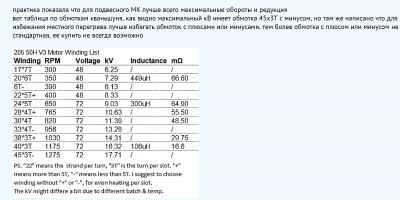

[user]edw123[/user], Даже в этой бумажке написано, которую предоставил [user]kor[/user], что практика показала что для подвесного двигателя лучше максимальные обороты,
кроме этого [user]kor[/user] огромное ему спасибо, все раскидал по полочкам в теории, а я попробовал все это объяснить простым языком как первоклассникам, жаль конечно, что у меня нет авторитета, Вы бы наверное сразу всё поняли! :-D
Да на здоровье. Максимальные обороты - это максимальная мощность, разве кто-то спорит? Лишь бы мощность не превышала номинальную, чтобы не перегревался при длительной нагрузке, а обороты не превышали разумнодопустимых с точки зрения потерь в железе.
Если у Вас есть ограничение по напряжению батареи, то уменьшение числа витков позволит приблизить рабочие обороты к "разумнодопустимым",  а может вполне хватит и высоковитковой намотки.
