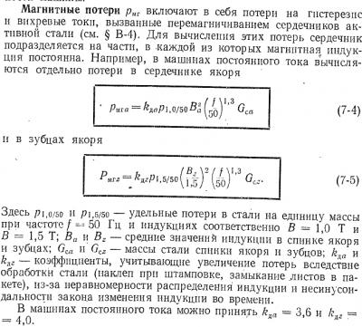

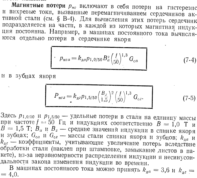

kor
Цитата: Kintastic от 17 Фев. 2022 в 17:10Так то у меня уже есть хорошая тяга, отличная, но в долговременных постоянных нагрузках, двигатель сдает, уходит в нагрев,
Цель уменьшить нагрев мотора не меняя существующей тяги и скорости (снизив момент у мотора и подняв обратно на колесе с помощью увеличения передат. числа трансмиссии). Способ - форсировка мотора по оборотам, вернее даже не форсировка а доведение их до максимально допустимых производителем. Так как повысить напряжение батареи или перемотать (заменить) мотор не возможно то выбирается перевод мотора на треугольник. Можно грубо посчитать: зависимость потерь в железе от оборотов примерно степенная 1.3 (по книжкам), тоесть потери в железе возрастут грубо в 1.72^1.3= 2 раза.
Уменьшение потерь в меди квадратичное тоесть 1.72^2= 2,95 раза. На лицо профит по общим потерям в моторе на номинальных и максимальных нагрузках (где потери в меди доминируют).

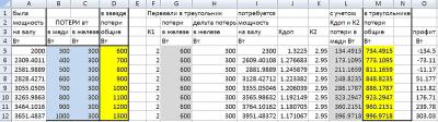

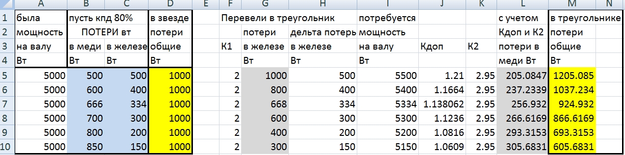

Цитата: TRO от 18 Фев. 2022 в 08:55Увы, при таком форсаже момент не строго пропорционален ампервиткам. Потери возникшие при повышении оборотов отожмут на себя часть фазных токов, до момента (механической мощности) дойдет уже меньший процент, а стало быть для уменьшения момента в 1,72 раза аммпервитки уменьшать надо на меньшее значение (сучетом увеличившихся холостых потерь), и профита соответственно будет меньше (если он будет вообще)
Вот прикидочно варианты просчета (с учетом повышения холостых потерь). Выходит если в рабочем нагруженном режиме потери в меди мотора составляют 2/3 и более от общих потерь то перевод его в треугольник может дать профит. Самый оптимальный режим (как в книжках и пишут) когда потери в меди и в железе равны.

Да, все так.  Крутизна взята степени 1.3 (из книжек, Вольдек ).
Вот еще прикидка
kor
Можно еще предположить, что даже при получившихся после перехода в треугольник, одинаковых общих потерях, перенос их из меди в железо благотворно скажется для изоляции обмоток (медная жила (главный источник нагрева лака) станет более холодной).
kor
