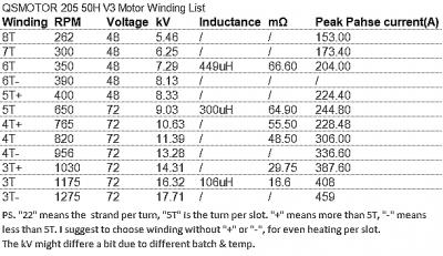

Цитата: Kintastic от 14 Фев. 2022 в 17:36то есть Вы утверждаете, что МК 8T на 150A фазного, и МК 3T на 350А фазного одного производителя, ускоряться одинаково, если я редукцией уровняю их на одну скорость?
8*150=1200ав, 3*350=1050ав. Момент первого будет в 1.143 раза больше(с такими настройками контроллера 150 и 350а) но, уравнивая редукцией их скорости для первого придется уменьшить К редуктора в  8/3=2.666 раза (т.к. его макс обороты в 2.66 раза меньше, при одинаковой батарее и без "ослаблений поля оверспид"), в итоге первый вариант 8Т150а окажется менее тяговитым в 2.666/1.143=2.333 раза.
  Если цель получение максимальной тяги, то нужно стремиться обороты мотора делать максимально для него возможными (без "ослаблений поля оверспидов"). Далее подобрать редукцию трансмиссии под требуемую скорость.
  Максимально возможные обороты мотора в основном зависят от максимальной частоты перемагничивания при которой потери в железе мотора еще преемлимы. F(гц)= ( N(об/мин) / 60 / 2 ) * число магнитов. (обычно это 350-400Гц, зависит от толщины пластин статорных).
Добиться этих оборотов можно разными способами: 1 увеличением напр бат,  2 уменьшением витков (с пропорциональным увеличением макс фазного тока контроллера),  3 если два первых не получаются и у мотора эдс синусная то переключением в треугольник (с коррекцией положения холлов и увеличением макс фазного тока контроллера в 1.72раза). Все эти способы примерно равноценны.

Цитата: Kintastic от 16 Фев. 2022 в 15:22Три, четыре, пять витка без разницы, выбираю один ток, например: 50А батарейного/150А фазного, механической редукцией уравниваю их до 50 км/ч., они ну грубо с небольшой погрешностью, но поедут одинаково, разгон у всех будет одинаков, тяга у всех будет одинаковая, не будет сильных отличий, но если взять вот эту таблицу, ну или другую двигателей с разной намоткой
Посмотрите в таблице витки и токи , перемножьте (получим ампервитки)
3 * 408 =1224ав
5 * 245 =1225ав
Предельно допустимые ав у мотора неизменны и не зависят от числа витков.
Поэтому если вы например переходите с 5 на 3 витковый мотор то должны в контроллере поменять максимальный фазный ток, увеличить его в 5/3 раза ( а не оставлять его неизменным 150а).
Далее, обороты 3виткового мотора увеличатся в 5/3 раз, значит во столько же раз увеличится и мощность, поэтому надо и батарейный ток контроллера увличить в 5/3 раза. И коэфф редукции трансмиссии увеличить в 5/3 раза, чтобы осталась прежняя скорость. Тогда тяговитость аппарата значительно возрастет.
  На примере моторов из таблицы: из таблицы видно что максимально быстрый мотор имеет 3- витка и обороты 1275рпм. Вероятно производитель считает что это предельные обороты для такого типа моторов.
  Тогда если батарея 72в и у вашего мотора 3... 3- витка то переводить его в треугольик не имеет смысла ибо обороты вырастут в 1.72 раза а это как считает производитель уже перебор, будут большие потери в железе которые "съедят" весь профит (да и контроллер возможно уже не потянет такую высокую частоту).
   Если же у вас 72в и 5витковый мотор то перевод его в треугольник сможет поднять обороты с 650 до 1118 и профит получиться должен ( с одновременным увеличением коэфф передачи трансмиссии, фазн. и бат. токов, в 1.72 раза)
  Но при переходе в треугольник надо правильно холлы скорректировать механически, либо в контроллере опережением если он это умеет (хотя контроллер не способен корректировать при нулевых оборотах, тогда старт мотора будет в не оптимальном режиме, как следствие возможно недобор динамики) .
