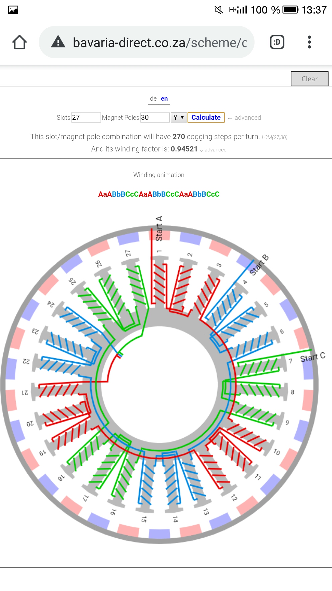

Цитата: tmiaer от 04 Дек. 2019 в 03:29Но просто переклеить магниты не получится, так как статор скорее всего всё-равно придётся перематывать на другую схему. Вот калькулятор....
Вот тоже интересует некоторое изменение в моторе, хочу увеличить скорость и не потерять при этом и тягу.
Исхожу из того, что геометрические размеры магнитов не уменьшатся изменятся, но уменьшится их число, с 30-ти до 24-х с зазором.
Согласно калькулятора скорость увеличится:
А что станет с тяговитостью, упадёт на 1/5-ю от имеющейся, а КПД ?
Тягу можно компенсировать "лужением шунта",  ?
Иль ещё и магниты надо беззазорно, и новые ?
SF8. B1-Р600 с ЛЖФ15S-19.5АЧ.
Мы на карте.BR, Dmitry.

Цитата: inetchik от 19 Окт. 2020 в 18:19
:hello:
если двиг. греется, нет смысла его перематывать на увеличение скорости, а лудить шунт в этом случае нельзя.
inetchik
[user]Magomed[/user].
Тут чутка в другом "засада" ещё, в том, что ДХ могут начать неадекватно работать, если магниты с зазором будут на ярме.
А мотор, ну, когда как негреется, зависит от покрытия, по которому катается м-к, термоконтроль обмоток есть.
Мотор греется в первую очередь от момента. Чем больше момента от него хотят получить, тем горячее он будет. А это увеличение динамики (пиковый кратковременный момент), увеличение скорости (умеренный, но долговременный момент), большой радиус колеса (в 26-29 велоколесе мотор всегда будет горячее, чем в 24 или тем более 16-18 мото)... Ну и естественно любая пересечёнка с горочками - это всегда много момента и много нагрева.
Так что как ни перематывай, но у железа есть предел и выше него не вылезешь. Только если более мощные магниты поставишь или впихнёшь в пазы больше меди (по суммарному сечению), чем китайцы.

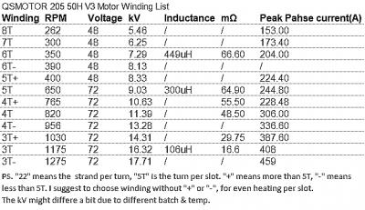

Не соглашусь, по этой картинке можно увидеть, как с изменением витков меняеться пиковое значение фаз, чем оно ниже тем больше kV, и меньше сопротивление
Теперь представим что МК в звезде в роли миддрайва (стоят звезды ведущая, ведомая), берем множество МК с разными намотками (витками), так как обороты у всех разные, подбираем их всех редукцией под одну скорость, и как Вы думаете кто сможет эффективнее всех работать?
