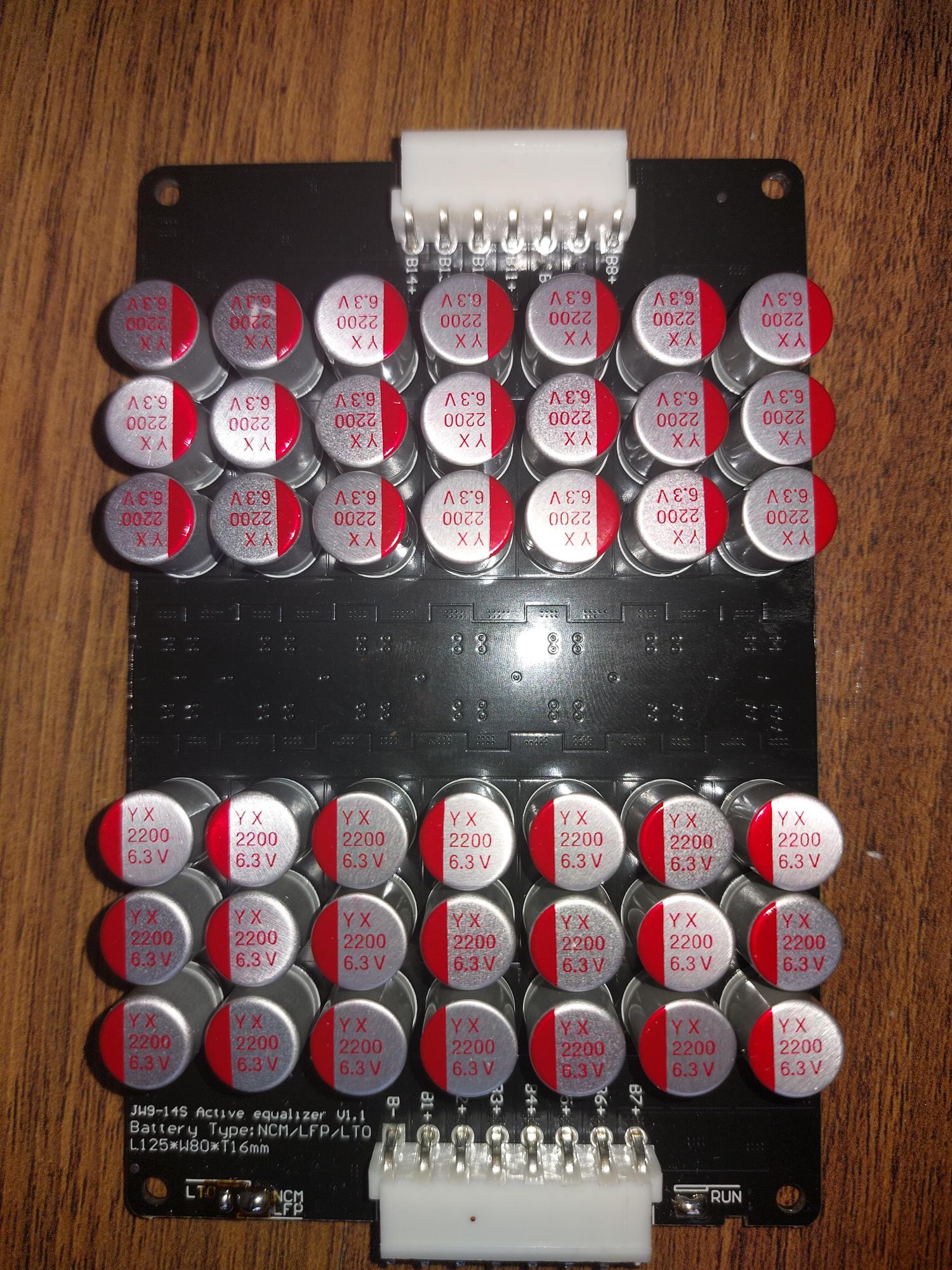

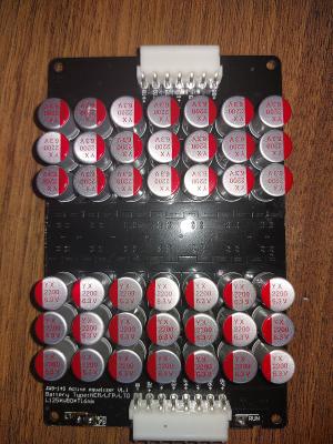

MMS
Добрый день. Имею такой активный балансир. Решил подключить с B8, а не с B-  2P3S после этого светодиод не горит, балансир не работает. Значит ли это , что отсутствует защита от обратного тока , балансир в мусор?
