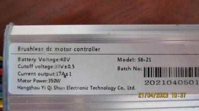

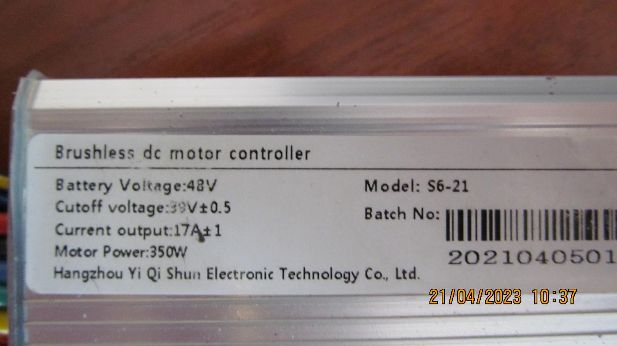

Здравствуйте! Имеется редукторное МК 350 Вт, батарея 7,8 Ач ,контроллер как на фото  Вопрос - можно ли поставить батарею большей ёмкости , не меняя больше ничего . И если можно , то насколько большей ?
Piramidon
7,8Ач не полная информация по батарее, судя по контроллеру батарея 48в, можете ставить батарею с таким же напряжением любой ёмкости, ограничения по ёмкости нет.
stark cobra

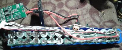

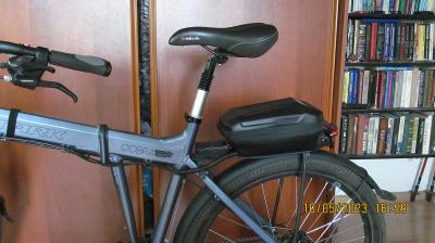

батарея собрана из 18650   на   48 в . Наверное из самых недорогих элементов . А если  собрать в таком-же формате и в таких-же общих габаритах , только из более дорогих и ёмких элементов , то какая ёмкость может получиться ? Просто хотелось-бы  всё уложить в эту-же сумку
koolon
[user]stark cobra[/user], вы собирать или поменять батарейку хотите?
если поменять акб ищите под свои габариты с нужным вольтажом.
если пересобирать свою, то из элементов того же формата получится такая же емкость, которая была заявлена (разве что более честная, т.к. будете знать какой емкости элементы используете)
stark cobra
#5858
Да менять пока рано , просто  прикидываю  , можно-ли  в этих габаритах сделать батарею большей ёмкости

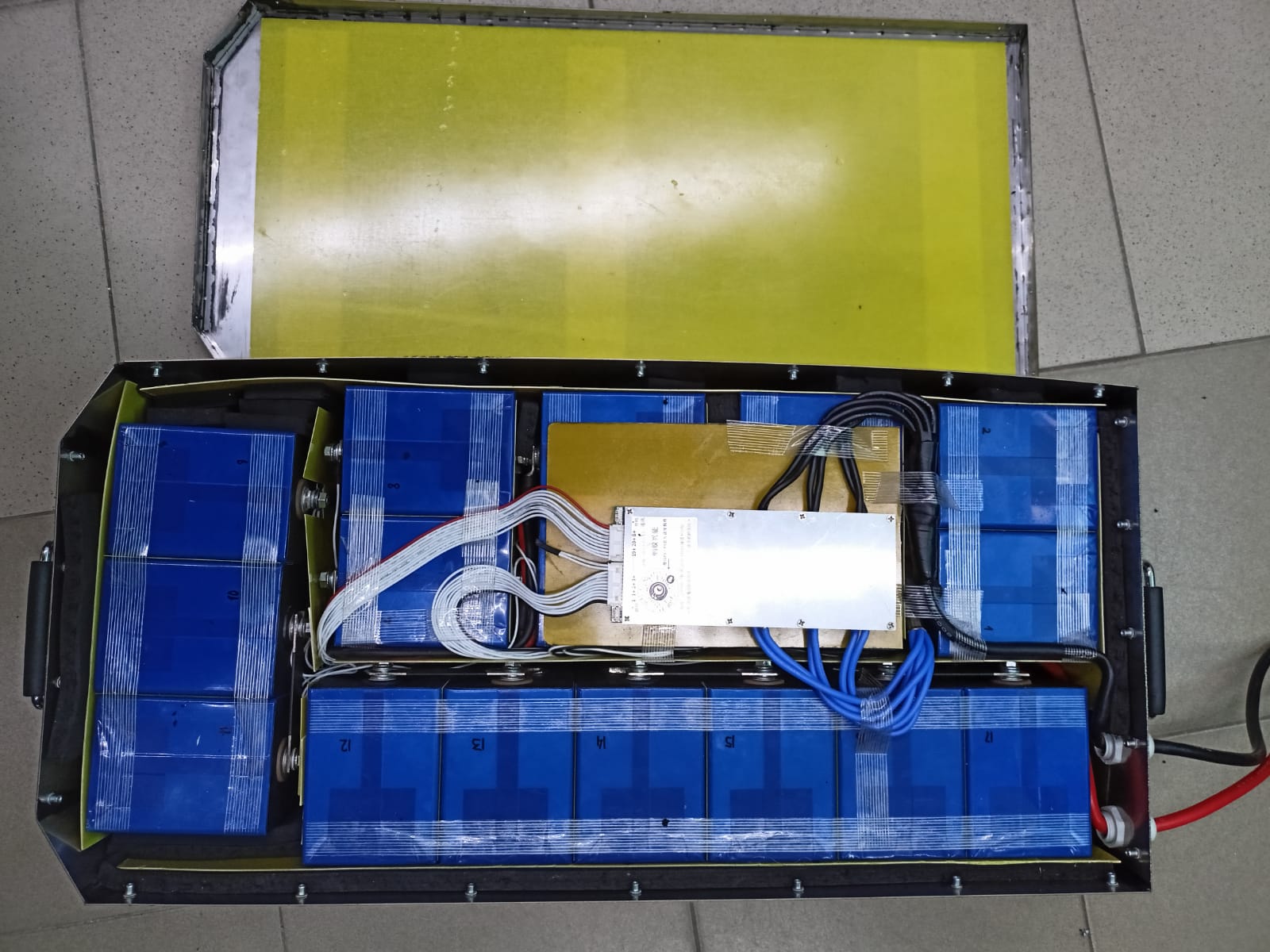

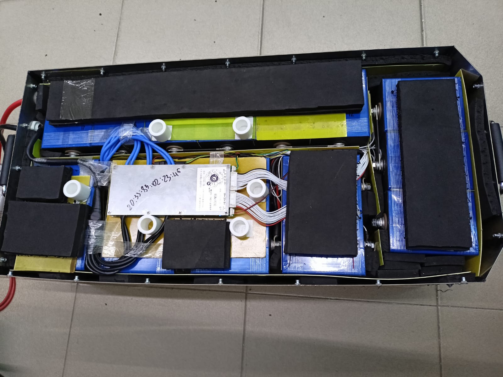

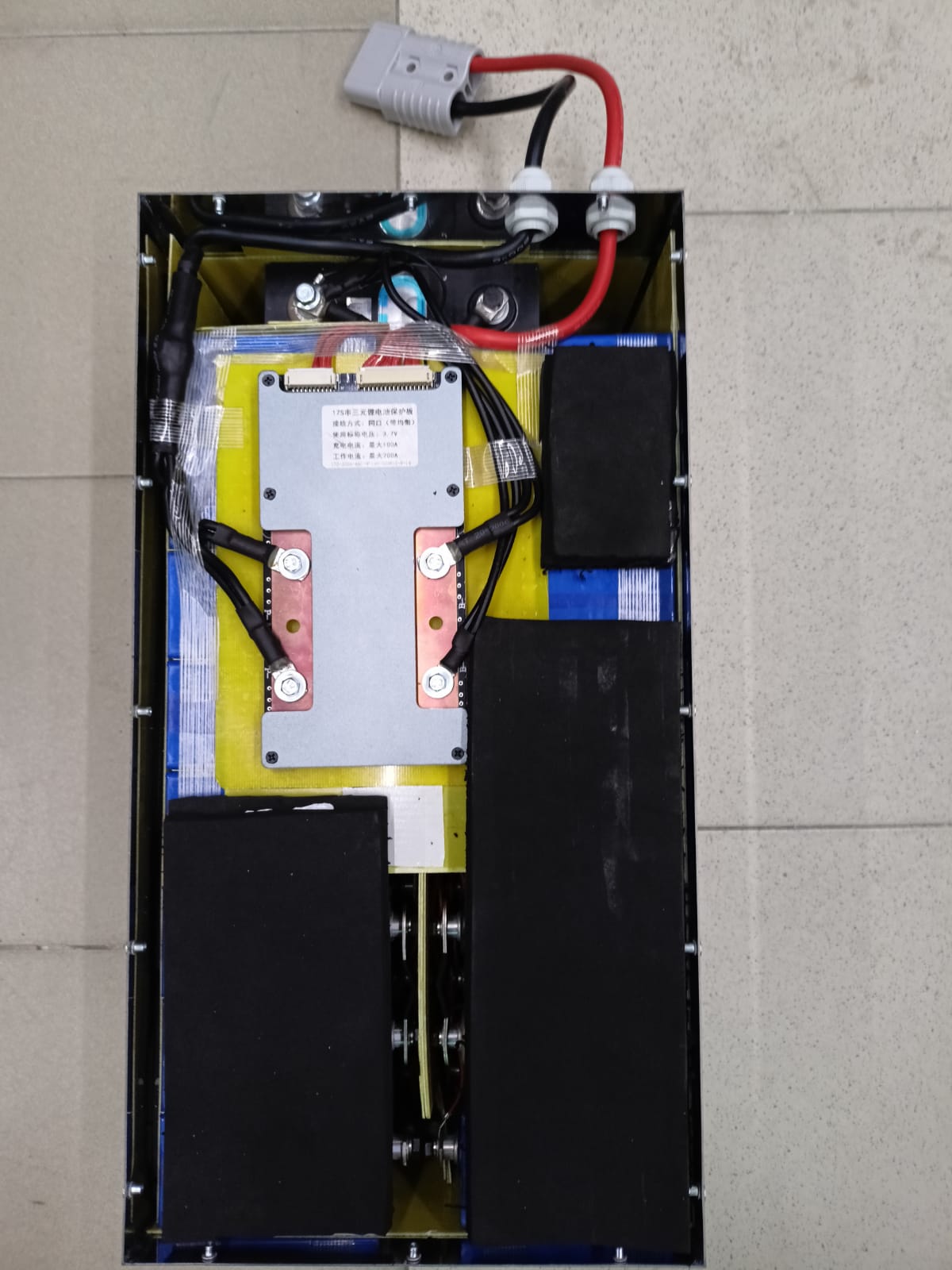

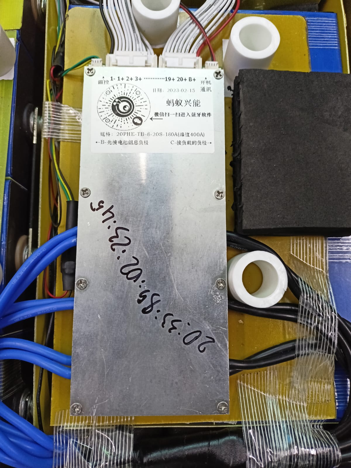

Всем привет! Вот собрал такую батарейку 17 ячеек, 195А.Ч. 71.4в(макс) из таких элементов. Сейчас зарядилась и балансируется смарт бмс. Большая тяжелая, но в наши изделия помещается. Завтра на испытания по горам.
Очередная батарейка на 17 ячеек   114 А.Ч,  71.2в Li-ion. Первая прошла испытания великолепно, эта также прекрасно работает, правда БМС не блютуз поставил, в пике 200А.
