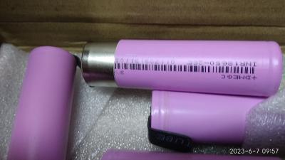

Вчера получил 10 штук , выглядят как патроны  . Пока  только три проверил  на ёмкость  около 2500 mA есть , по заявлениям продавца 2600  и менее 20 mOm . С сопротивлением всё в порядке  , на двух  чуть выше 17 , одна  за 19 и другие между 18.3 - 18.9 mOm . Ячейки хочу для корпусов клон Макита  использовать 5S2P  , 5Ач    устраивает .
Вопрос дополнительный , нашёл вот такие  по отзывам нормальные  https://aliexpress.ru/item/32796016887.html?spm=a2g2w.detail.pers_rcmd.11.6f504ccbVXMqA8&ru_algo_pv_id=3f48e526-bd23-48b1-bc02-d2b6fb464c7f&scenario=pcDetailBottomMoreOtherSeller&sku_id=63893479118&tpp_rcmd_bucket_id=288670&traffic_source=recommendation хотя бы из 40 штук  реально две сборки собрать с одинаковым внутренним  , если конечно аналогично  по 2500   минимум ёмкость будет .

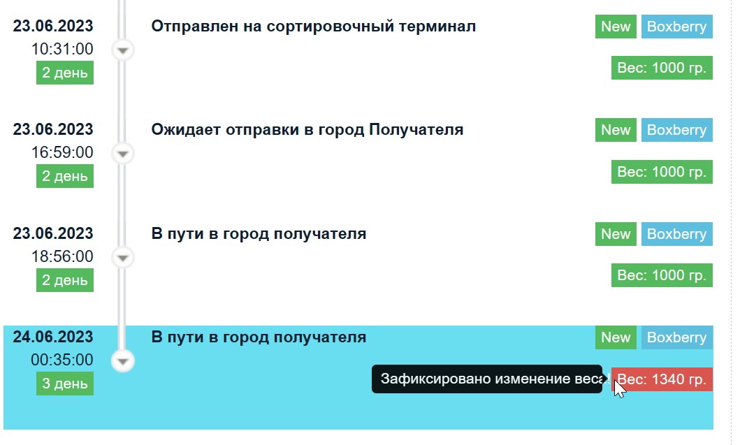

 Подскажите по весу  ячеек 18650  у кого ни будь попадались  менее 40 грамм . Заказал через Авито доставку , Боксбери  указал всего 1000 грамм посылку и в ней 30 штук , возможно ошиблись . Когда получать поеду весы возьму конечно и если реально 1000 грамм будет , наверно нужно сразу отказываться . По самим ячейкам  очень дешёвые , хотя и ёмкость с внутренним расписана как у хороших . Мне нужны  под токи  не более 0.5С  , особо разброс ячеек не напрягает всё равно много в  параллель ставить , подберу . Но вот вес посылки реально напряг , с продавцом связывался подтвердил что все  тридцать упаковал .  Внутреннее  около 13 mOm  но разброс  по ёмкости  приличный , вероятно и саморазряд будет присутствовать .
David555
Цитата: kuznechov119m от 23 Июнь 2023 в 20:13Боксбери  указал всего
первый статус всегда указывается от *фонаря*-дальше изменится на точный.
уверен?-действуй
kuznechov119m
Надеюсь на это , просто сегодня посмотрел разные видео  с весом 18650   всего  27 грамм . При вскрытии  внутри  пустота присутствует активная масса  ближе к стенкам только и есть . А до этого в Боксбери получал посылки весом до 5 кг (не аккумуляторы) , и вес до десятых грамм аж указан .

С авито доставкой вроде бы проще , продавцу деньги перечислят после того как Боксбери подтвердит что я получил посылку . В моём случае я  даже её открывать не буду , при участии сотрудника Боксбери взвешу . Если вес всего 1 кг будет тогда сразу отказываюсь , возврат продавцу  бесплатный вроде бы  в данном случае . Продавец кстати также подтвердил , что при таком весе могу отказаться . Надеюсь  что нормально всё будет  и просто  вес от балды поставили при оформлении .
kuznechov119m
Цитата: Сергей_1959 от 23 Июнь 2023 в 22:54
Больше 46гр. банки 18650 2600mAh не встречал,
Сегодня поменяли вес в отправлении , надеюсь это реальная цифра . С учётом  упаковки   получаем  около 42 грамм вес ячейки , что уже соответствует реальности . Ячейки с разбросом заявлены  по ёмкости   от 2200 mAh  до 2500 , цена  смешная  была по 70 рублей . В данном магазине выбор 18650  очень большой   цены остались от 370 рублей до 155 рублей за ячейку . А данные на распродаже  продержались от силы два-три  дня , все раскуплены .

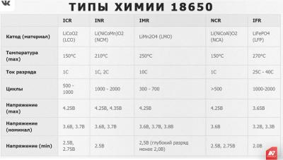

  Так и не смог найти информацию по TCR18650 , это более новый вид лития ?
