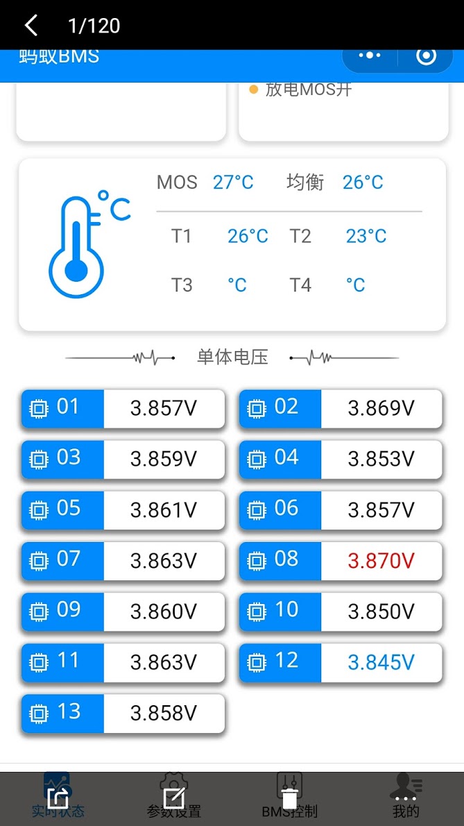

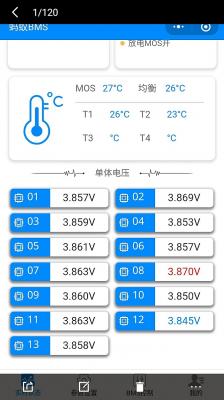

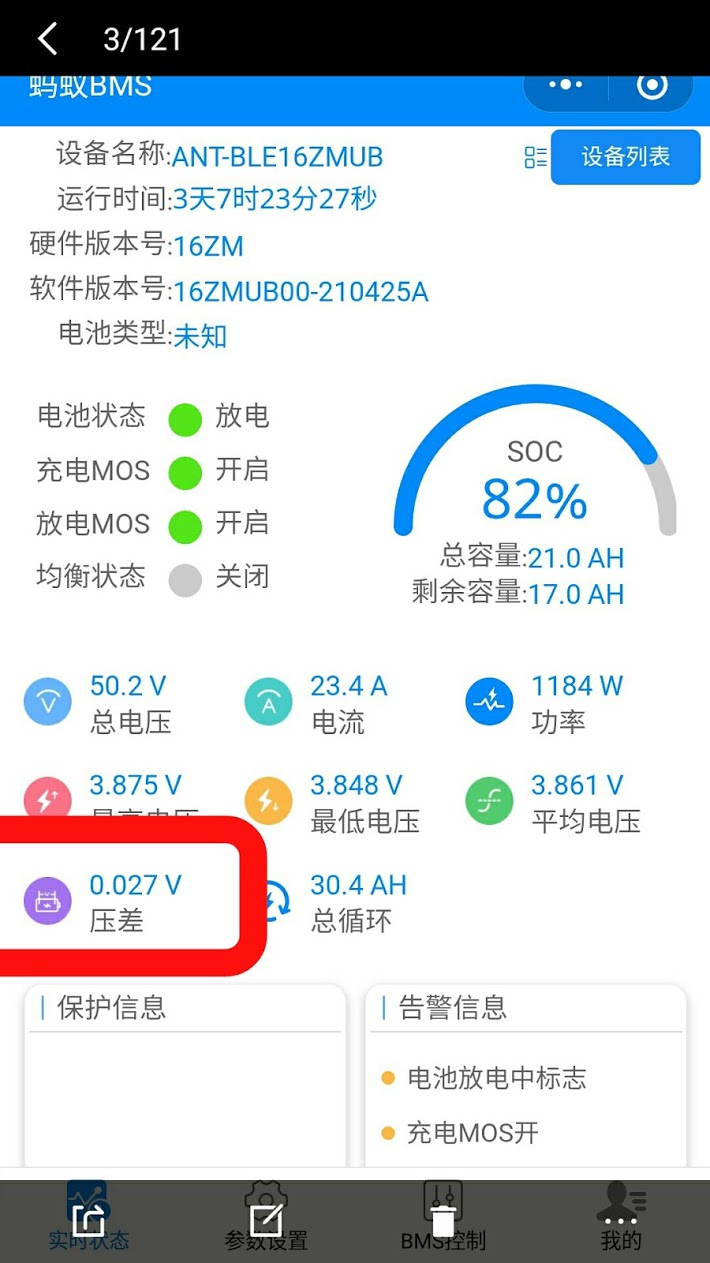

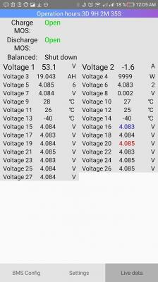

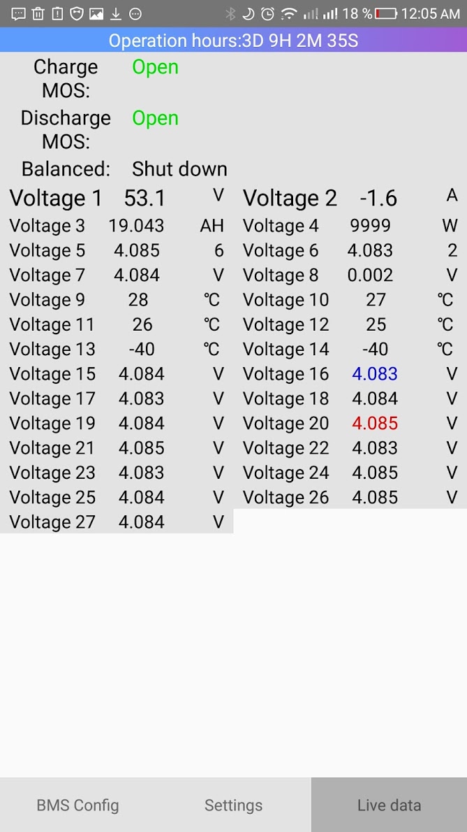

Здравствуйте. Собрал недавно аккумулятор и возникло куча вопросов.
Одна из группы ячеек просаживается сильнее остальных, хотя акб новый, ячейки Samsung 30q. Грешу на то что перегрел в момент пайки аккумуляторы, когда подпаивал провода силовые мощным паяльником, сама сборка сваривалась с контактной сваркой. Если подпаивать провода на пластины тоже может быть перегрев? Какая примерно температура нужна, чтобы перегреть ячейку?
Насколько критичен в будущем такой разброс? Планирую снимать ток больше в 2 раза.
З.Ы: сори если вопрос глупый, совсем недавно в теме электротранспорта.
nefedot
Цитата: rad7776 от 30 Июнь 2021 в 19:31ячейки Samsung 30q
А где вы покупали Samsung 30Q? Да силовые + и - приходится припаивать, но я эти выводы (ленту) делаю на 20-25мм длиннее. припаивая балансировочные провода, что-то перегреть сложно. Может вы просто не зарядили все ячейки после сборки. После сборки батареи я одновременно заряжаю все ячейки батареи зарядным устройством с 13-ю гальванически развязанными зарядными устройствами, а уже потом подключаю BMS.
rad7776
#5517
Брал у нас в РФ, оригиналы.Сегодня зарядил полностью, нужно отбалансировать? В состоянии покоя +/- одинаковое напряжение, балансир не включается. Заряжал 2 раза всего.
Вообщем отбалансировал до 0.001 разницы и зарядил до 4.198-4.199. Потестю завтра.

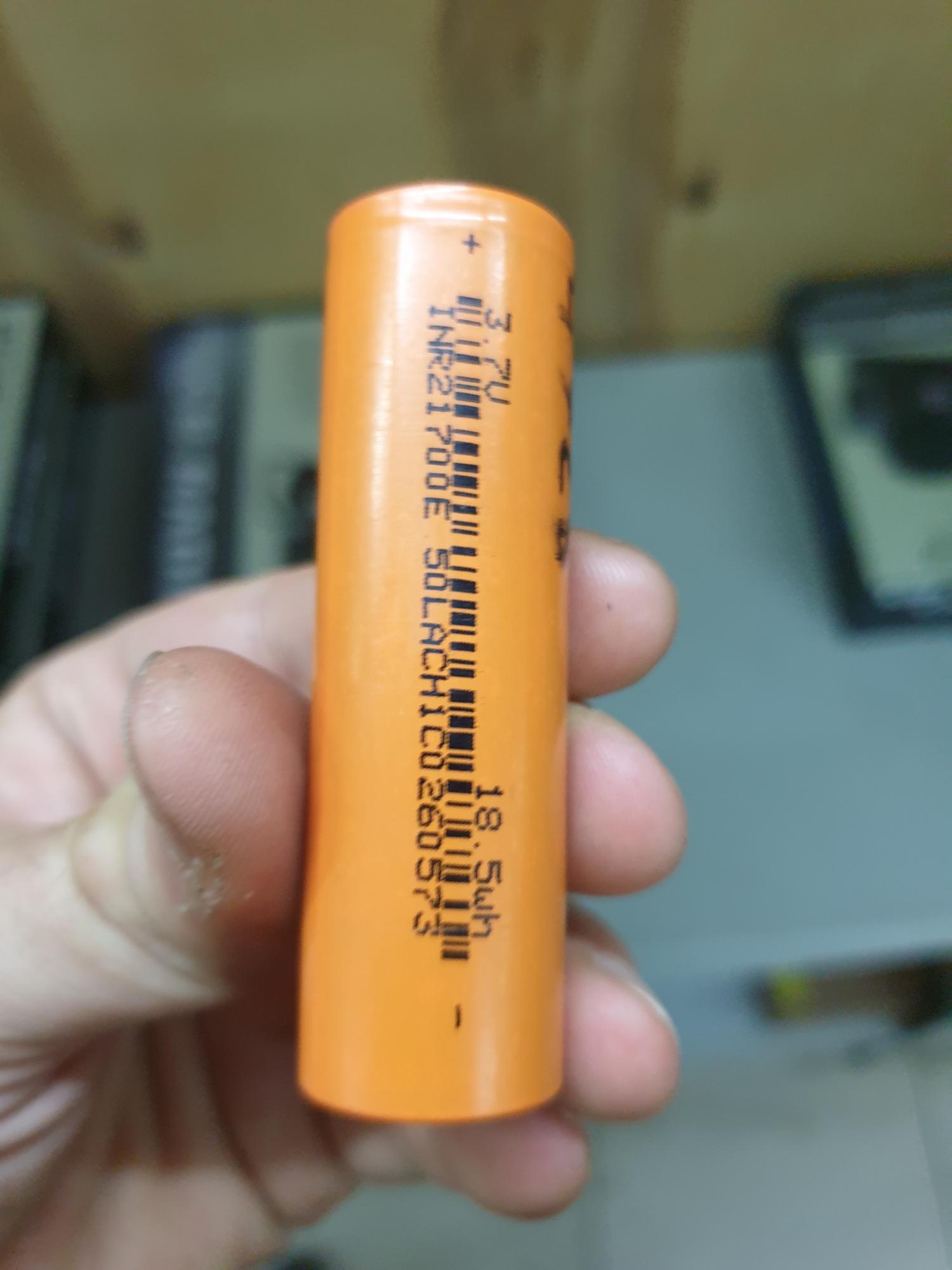

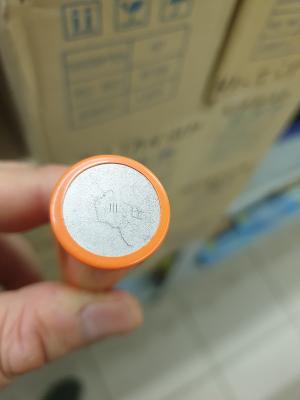

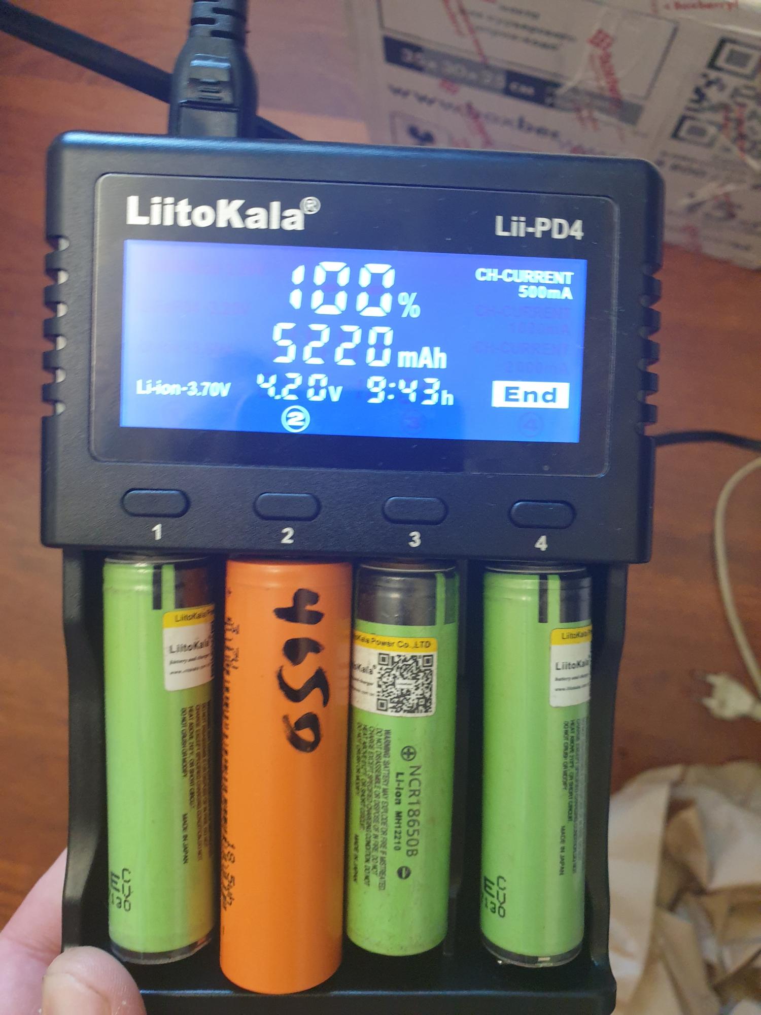

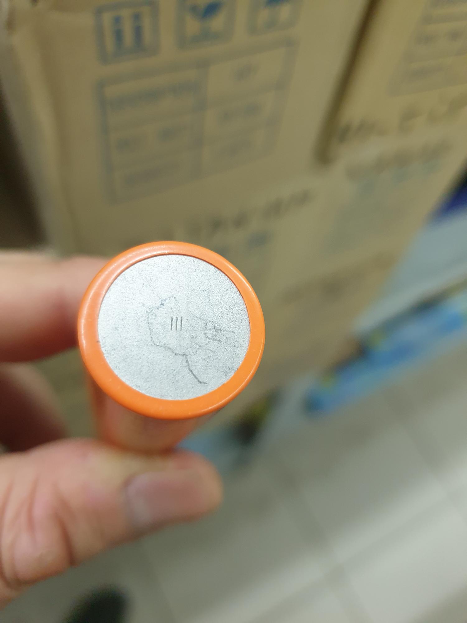

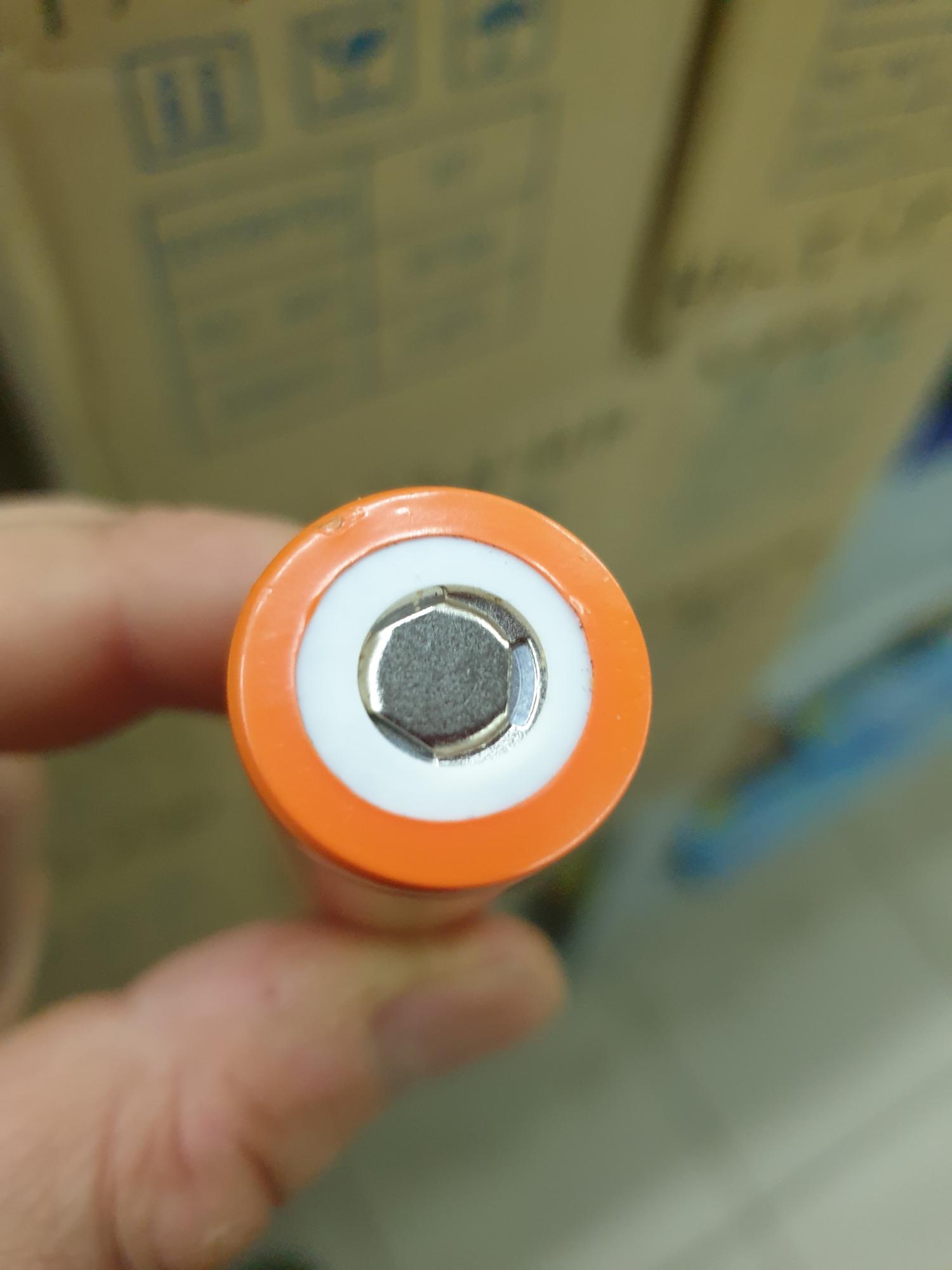

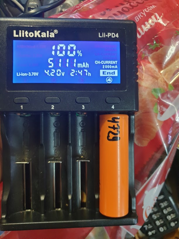

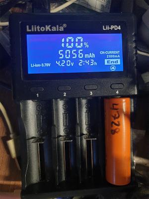

norf
#5518
Получил аккумы, концы не алюминиевые, всё ок. Магнитятся, на алюминий внешне не похоже. Как позже сказал продаван "Минус стальной, Плюс внутри алюминиевый, Снаружи стальная накладка". Прогнал 3 банки, ёмкость пока соответствует заявленной продавцом - 4650-4750. Проверял разрядом 1А на ZB2L3. Литокала LII-PD4 заметно завышает ёмкость, буду покупать LII-500S.
