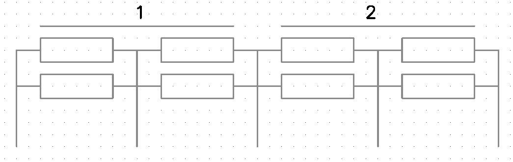

Привет!
Подскажите пожалуйста. Каким безопасным напряжением и током заряжать 4 последовательно включенных литий-ионовых акб? В сумме 4.2*4=16,8V. Батареи от Электромобиля Ниссан лиф. Емкость батарей неизвестна, но очень большая. Подключено через BMS 4S 100A (белая).
Сейчас заряжаю 17.5В 4А. Заряжается, но очень долго. 0,1В набирает за 15-20мин.

Цитата: foxmd от 13 Июль 2021 в 08:29Емкость батарей неизвестна,
Ёмкость одной 30Ah. 30*4=120Ah. 120Ah/4A=30h.
За 30 часов зарядиться :)

т.е ток нужно увеличить? Какой будет безопасный?
Сборка последовательная, поэтому общая емкость так и будет 30Ah
krufel
Цитата: hats от 13 Июль 2021 в 12:53Ёмкость одной 30Ah. 30*4=120Ah. 120Ah/4A=30h.
Если ёмкость одной 30Ач, то ёмкость 4-х последовательно соединённых тоже 30Ач. 30Ач/4А=7,5ч.
И 17,5В для 4,2В элементов, что то уж больно много. Максимум 4,3В на элемент и то это много.
А ток можно хоть 10-20-...А.

foxmd
17,5в не для каждой, а на всю сборку. 4*4,2=16,8в
Surf_el
[user]foxmd[/user], ну вы же сами правильно посчитали, что нужно 16,8. Все что больше уже много
krufel
И я об этом. Напряжение зарядки всех : максимум 17в.

[user]foxmd[/user], "Консерва" вскрыта или у Вас 4 консервы.
foxmd
Цитата: hats от 13 Июль 2021 в 13:51foxmd, "Консерва" вскрыта или у Вас 4 консервы.
не вскрыта. 2 консервы. схема такая
