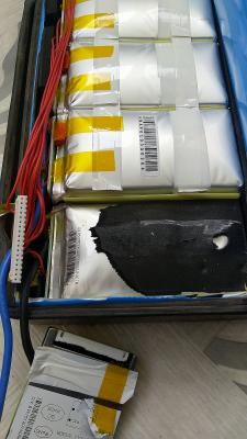

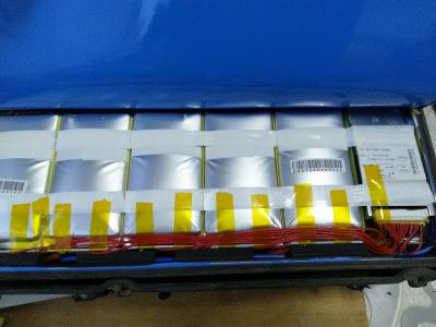

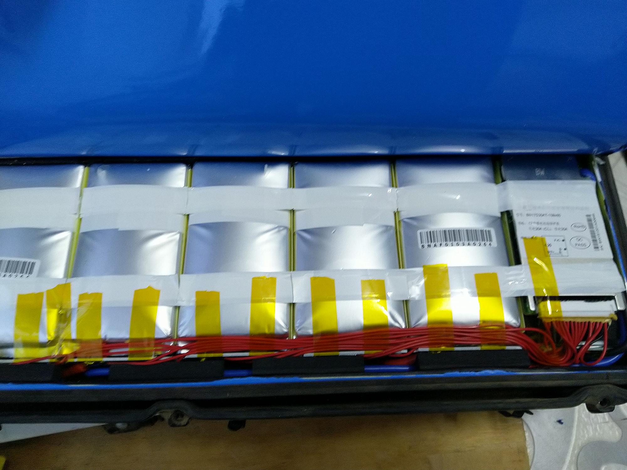

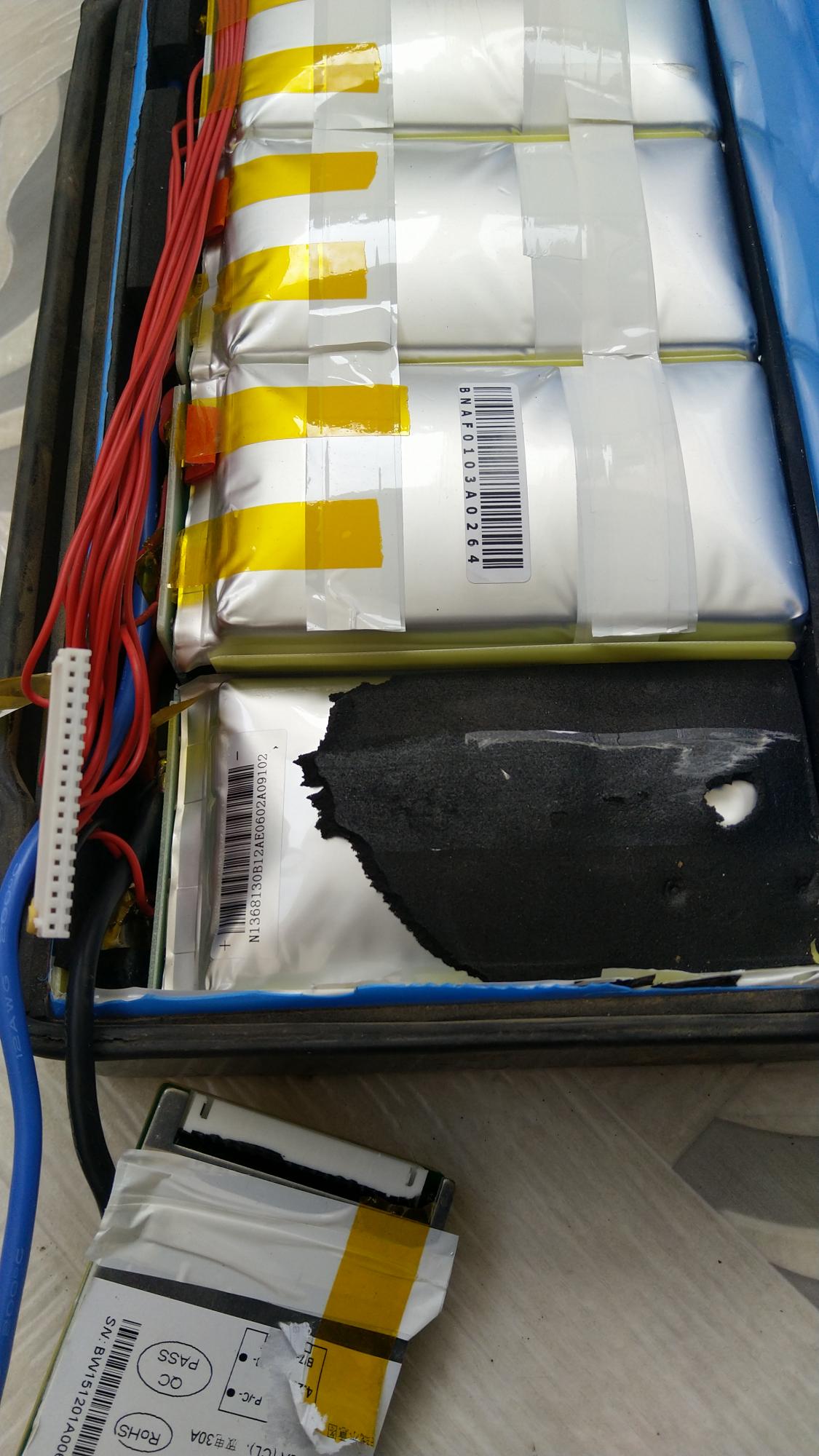

Здравствуйте. Нужен совет как это разобрать:
Тут все на скотче двухстороннем. Руками не отодрать. Феном греть стрёмно.
