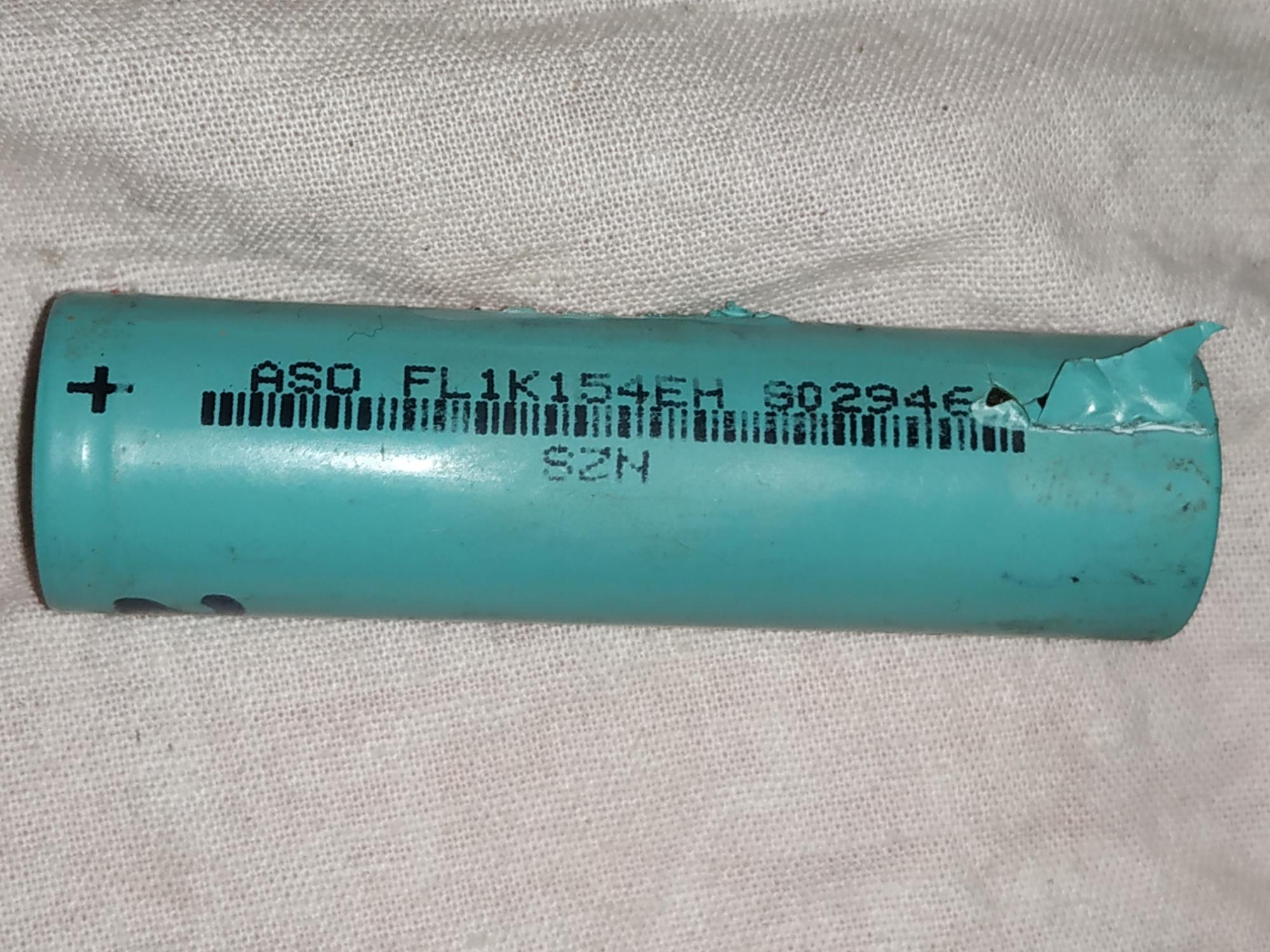

user33
Вот такие ноутбучные банки стояли 3 года в неотапливаемом сарае. Заряжались от солнечных панелей и светились светодиодные ленты. Напряженние было всегда 4,15в
Потеряли 100mAh
