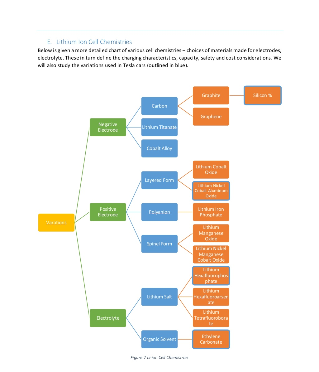

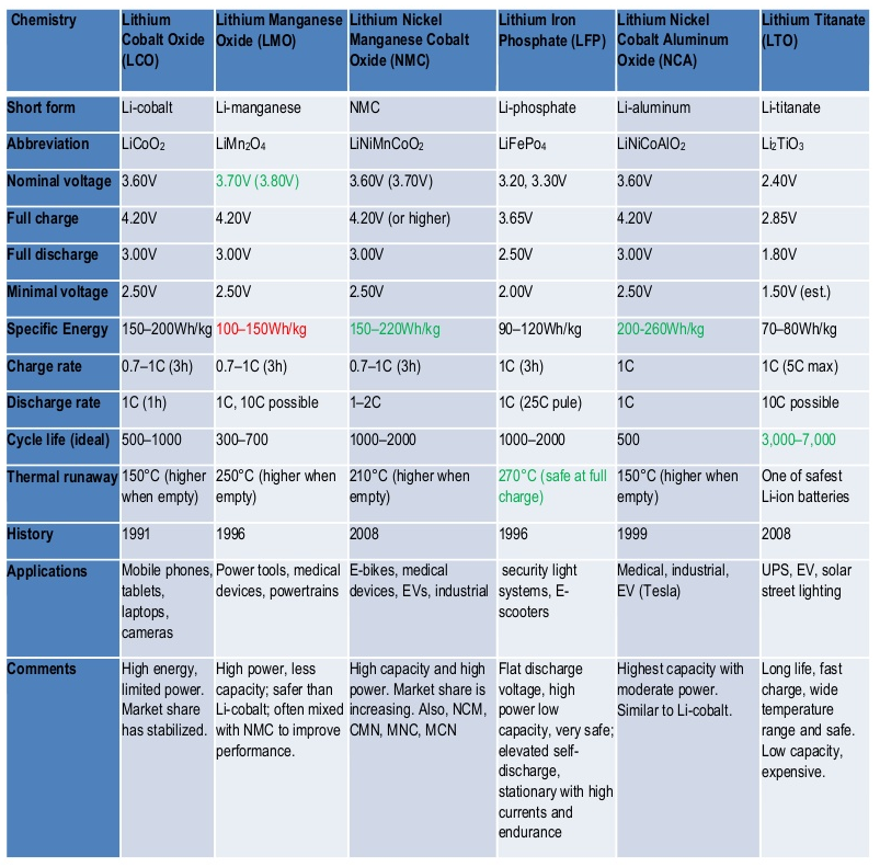

Поблагодарил всех откликнувшихся.  Просто смутило что обычно в магазинах везде написано -Li-ion
А тут в днс решил для фонарика взять и вдруг написано литий кобальт  :-)
Гуглил но ничего не понял.
#5401
В широком смысле под кобальтом понимают любую химию, имеющую в своём составе, собственно, кобальт, так как все они имеют схожие рабочие напряжения: 3.6-3.7 номинал и 4.2 потолок.
Иногда под кобальтом подразумевают строго литий-кобальт-оксид, а остальные кобальт-содержащие виды выделяют отдельно:
литий-никель-кобальт-алюминий, он же NCA
литий-никель-марганец-кобальт, он же NMC.
Просто исторически в широких массах название литий-ион закрепилось исключительно за литий-кобальтовой химией, что в корне не верно, потому что остальные виды (литий-железофосфат, литий-марганец, литий-титанат) ровно настолько же литий-ион, насколько и литий-кобальт.
А титанат, кстати, тоже кобальт, если внимательно посмотреть табличку :-D
Обычно NMC.
