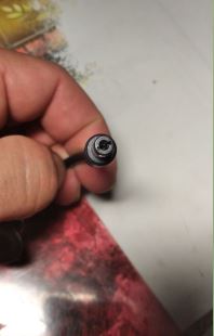

мото
Друзья, помогите нубу. ) хочу поставить на самокат доп источник питания. Планирую сделать что бы он заряжался отдельно от основного. на нем вот такой разъем
и надо будет заряжать его штатной зарядкой куго s1
и мне получается нужно сделать переходник. Но я не знаю как эти разъемы называются, что бы найти их и купить. Подскажите плиз кто в курсе.
Witaliy
Цитата: мото от 01 Июнь 2021 в 01:31не знаю как эти разъемы называются
Сделайте поиск по фото. Или с фото сходите в магазин радиоэлектроники.
