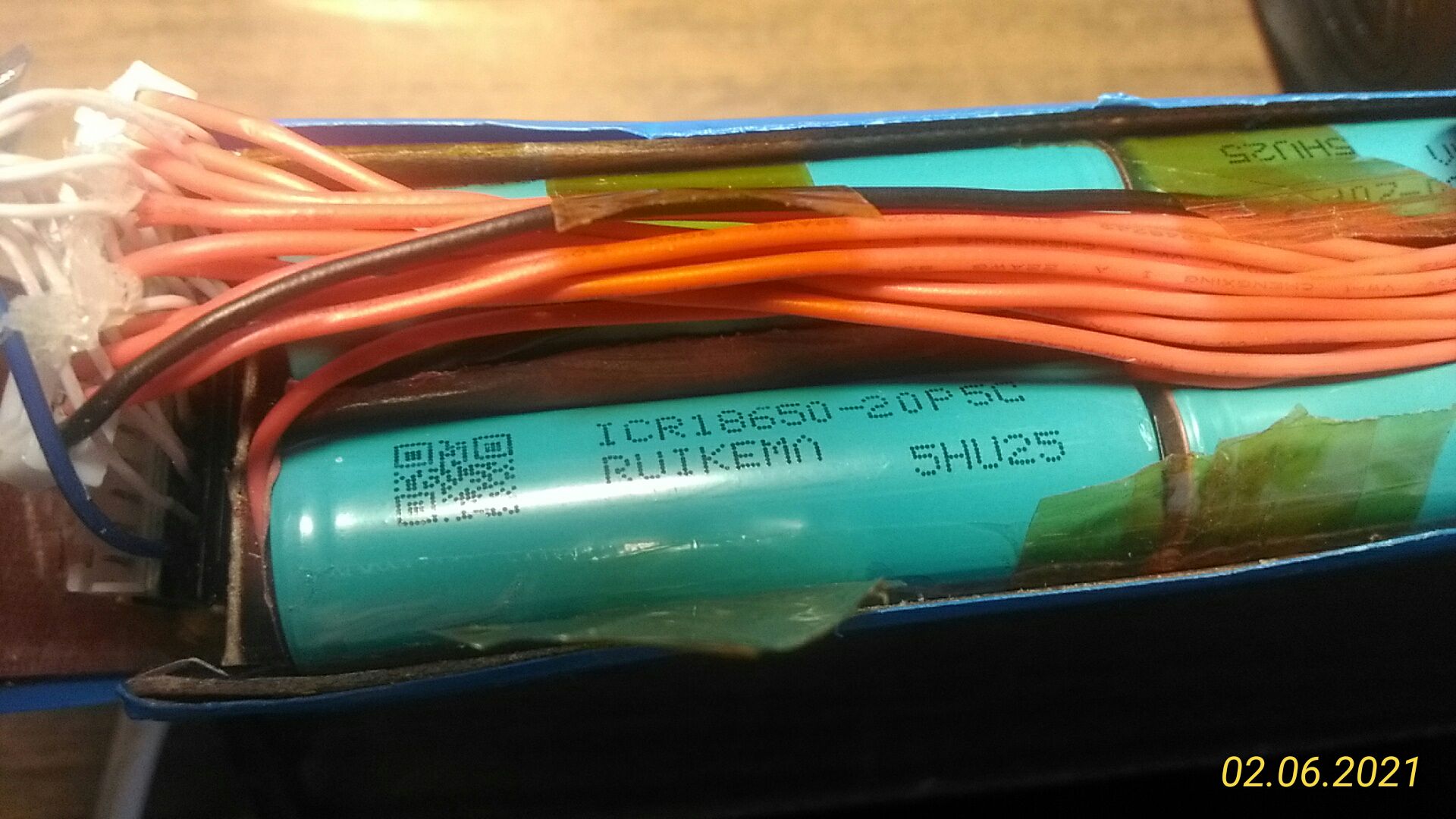

Александр61
Тогда уж и мне подскажите пожалуйста, чем можно заменить такие. Или купить их же.
