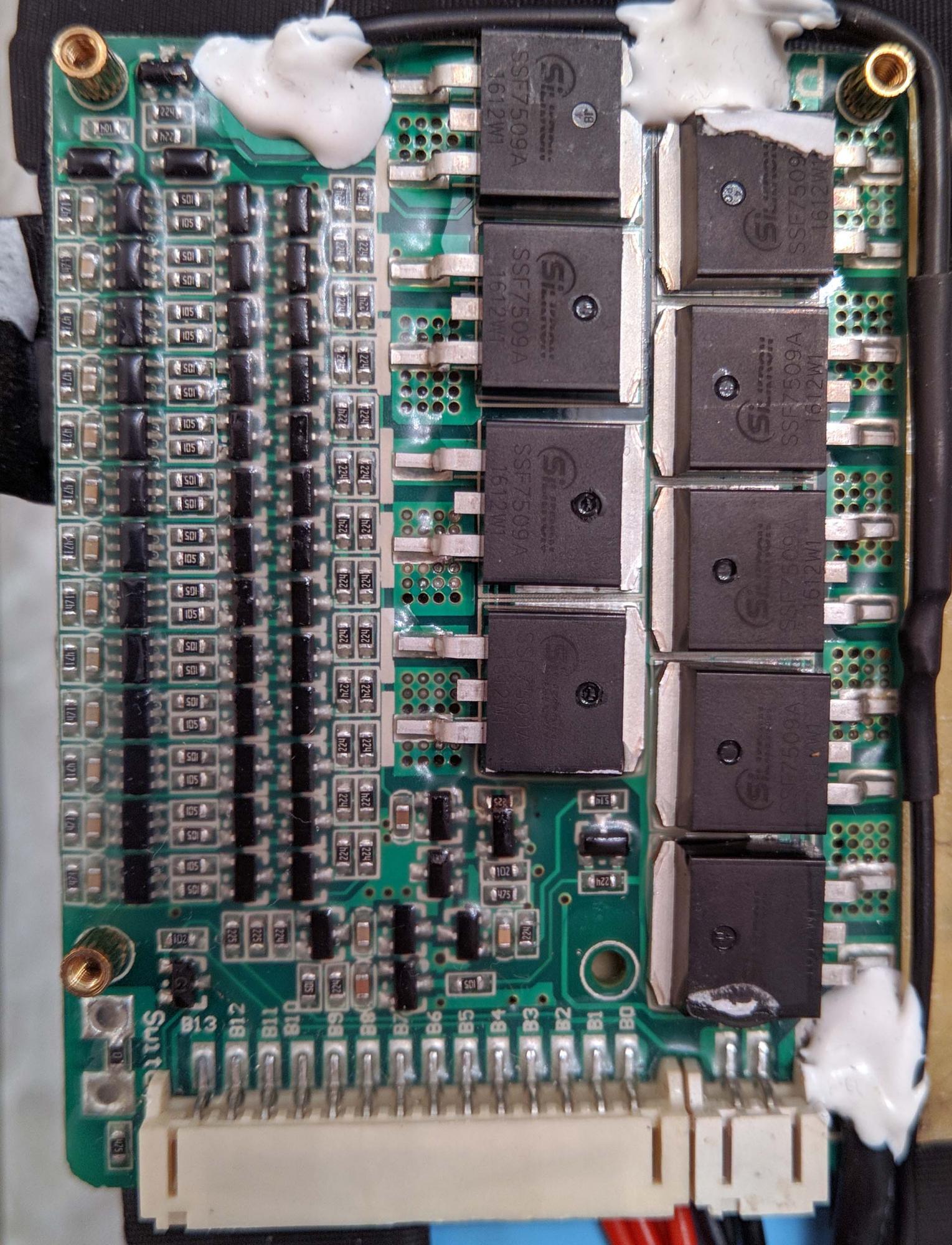

Фотки бмс с обеих сторон в студию
Blik86
Цитата: SilToka от 01 Июнь 2020 в 23:19в надежде, что БМС сама отбалансирует
Если на ячейках держится 4.2+ то балансира нет и само не выправится. А ездить можно.

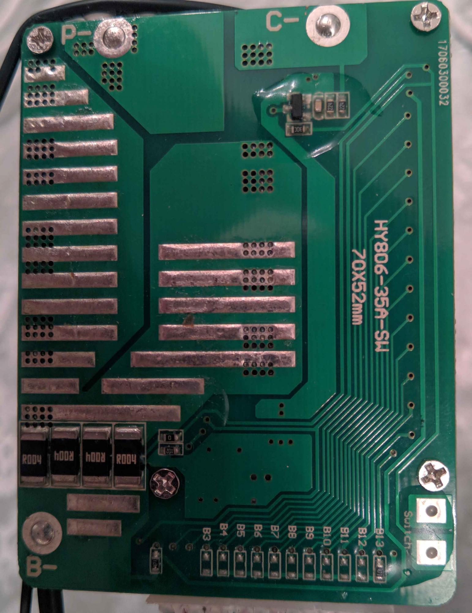

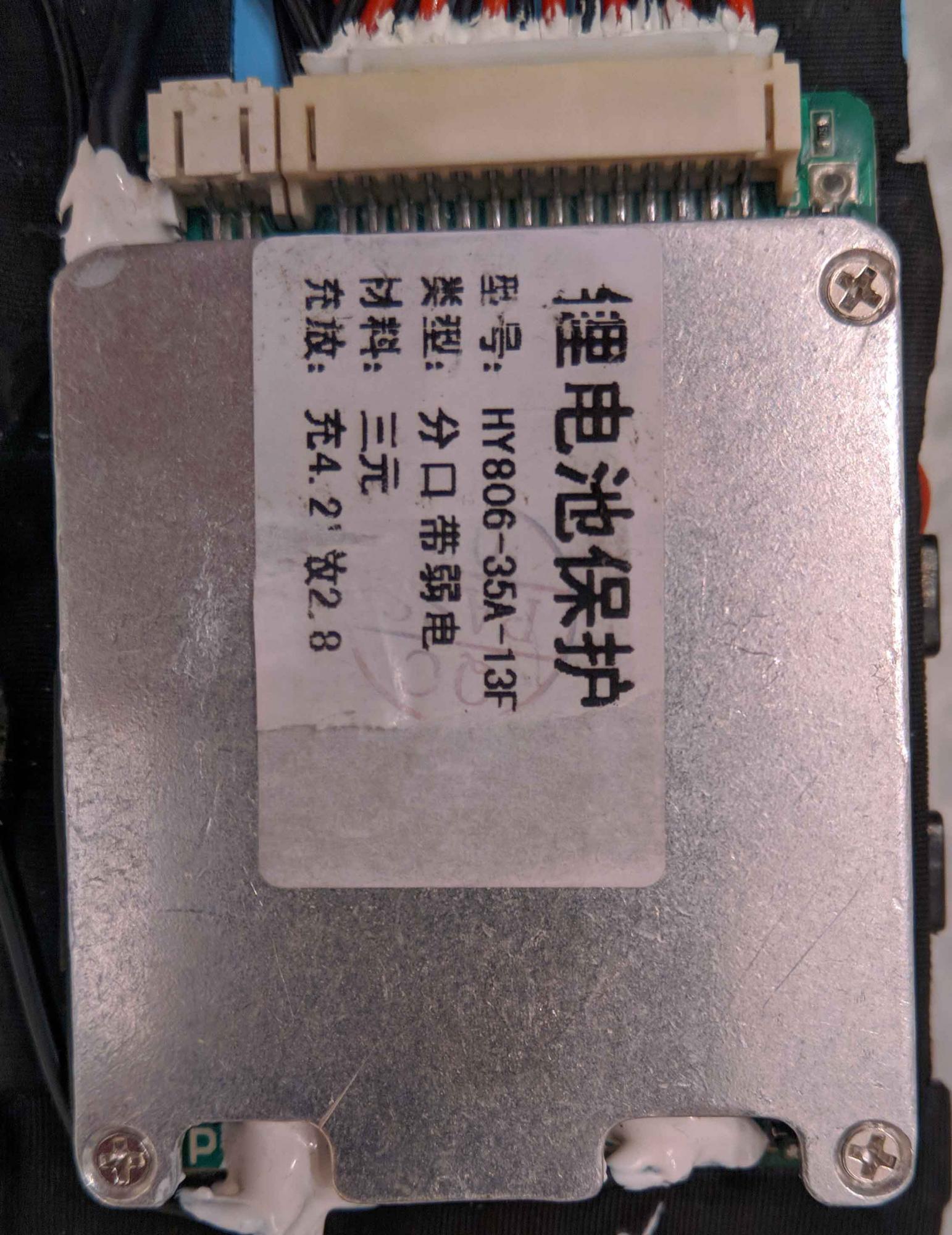

Цитата: tmiaer от 01 Июнь 2020 в 23:40Фотки бмс с обеих сторон в студию
Вот, пожалуйста. Имеется ли автобалансировка?
Под радиатором смотреть надо. Возможно будет видно со стороны разъёма без откручивания.
Но, как уже заметили выше, похоже, что нет.

Найдена причина остановки заряда БМС, одна из групп соединенная с другой последовательно при правильном замере определяет заряд 4.20, а БМС определяя заряд в этой группе прекращает процесс заряда всех остальных. Погрупповой зарядки видимо нет.
Ниже прикреплю фото БМС внутри и прошу определить есть ли в БМС балансировка, но ответ практически очевиден.
