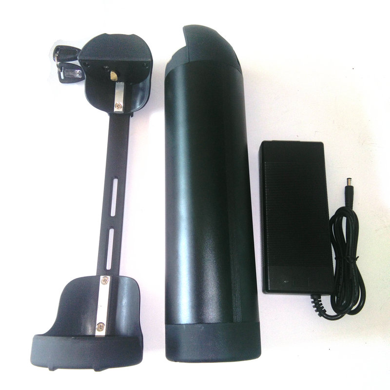

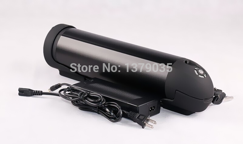

Привет! Прошу поделиться схемой расположения 18650 в корпусе бутылке.
Был давненько раздраконен. Внутри есть 4 круглых блока на 14 банок 18650 каждый .
Батарейка была 36в 10 Ач
т.е. пытаюсь пересобрать 10s5p

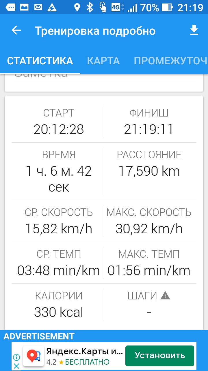

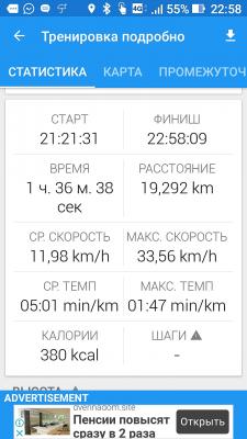

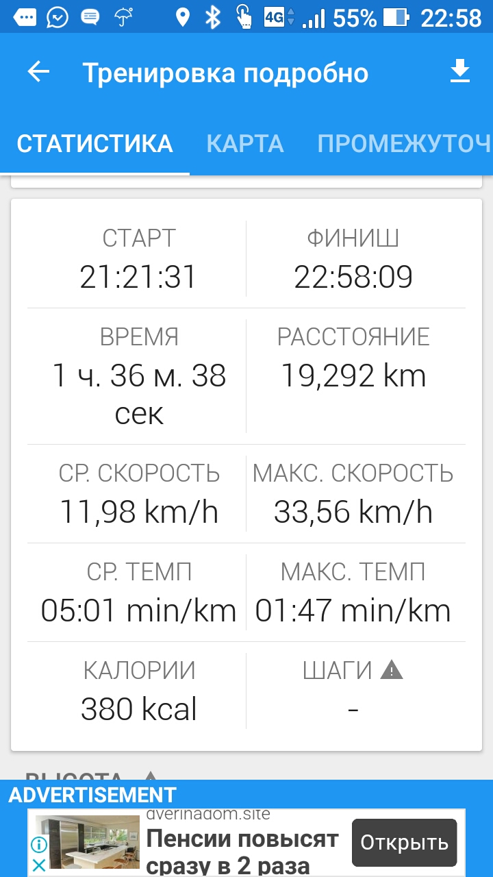

Купил я на али батку 10s5p, причем изначальная цена была 12-13 тыс, это уж я её подхватил на скидке. Так вот, пришла она заряженной 40 с чем то вольт, дозарядил её и поехал, прихватив с собой такую же, но старую, почти 3 года, юзаную-переюзаную и дважды ремонтируемую. Так вот провезла меня новая батка всего 17км до остатка 35.4в, ( на новой штатной 3 года назад я проезжал около 24км). Переключился я на старую и проехал даже больше,-19км до остатка 36в. Может новая все таки нуждается в некоторой раскачке, или китайцы и здесь наеали?

Цитата: Александр61 от 19 Июнь 2020 в 20:55Может новая все таки нуждается в некоторой раскачке, или китайцы и здесь наеали?
Измерь ёмкость, задокументируй на видео,
и открой спор. Тем временем можешь катать на двух батках соедененных в паралель. Как выиграешь спор и вернешь деньги, вскроешь пациента, измеряешь напряжение на ячейках, и по результату  решать будешь.
Я бы так сделал. Хотя вру - не сделал бы, так как в  жизни бы не купил батку на Али  :pardon:

[user]Александр61[/user], надежда одна - что батка разбалансирована и её можно выровнять.
Если с этим всё хорошо, то тогда увы, что есть. Сама литиевая химия никакой раскачке не поддаётся.
Вполне вероятно, что заявленной ёмкости там никогда и не было, для али это норма.
Разбаланс есть, а точнее, одна ячейка отключается раньше времени.
У остальных еще есть запас, примерно 3,6В судя по напряжению отключения.... :ah:
