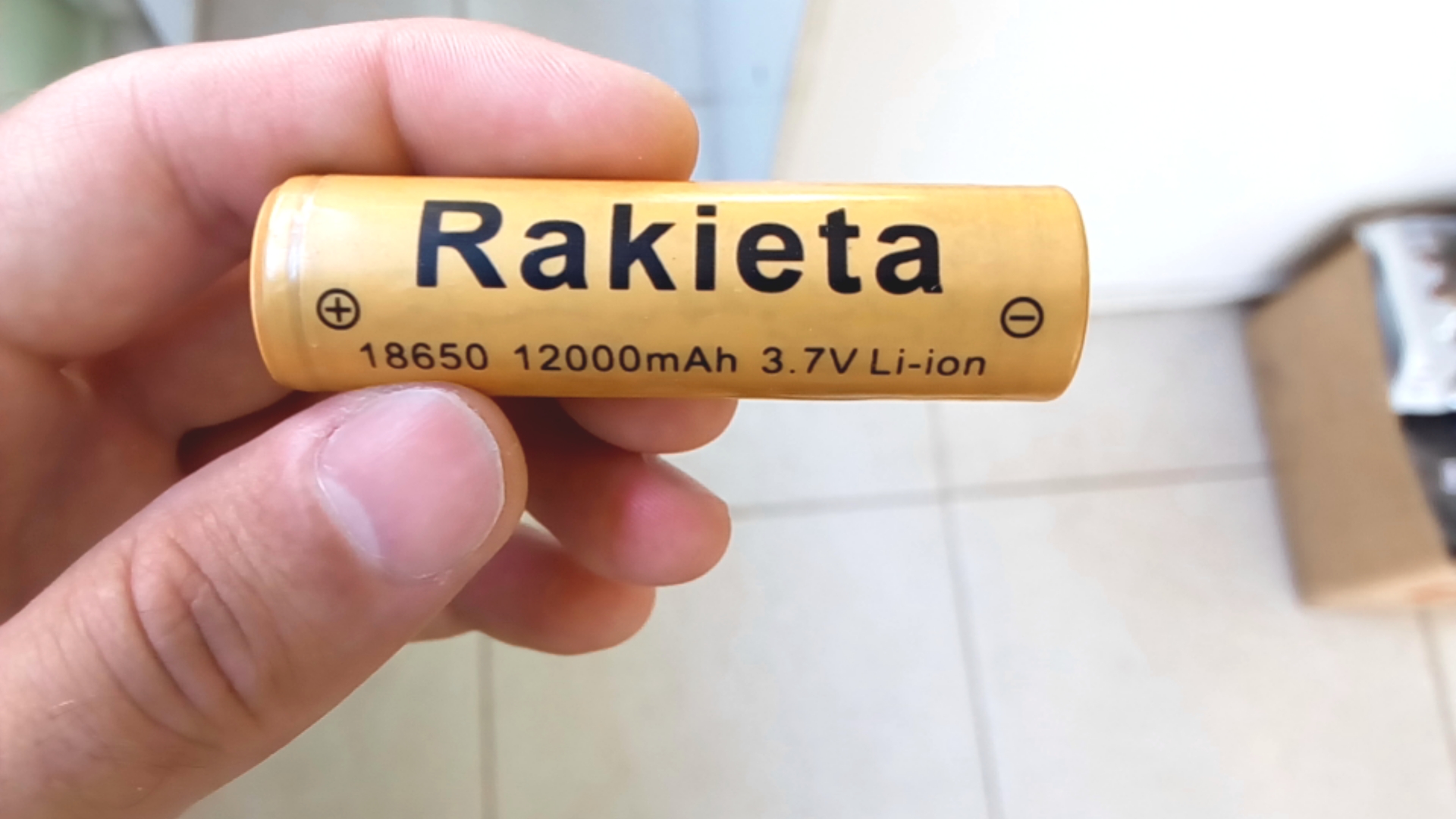

Ультрафайр нынче не в моде, вот что обнаружил у нас в магазине:
ракИета!!
Хожу пешком.
Александр61
Вчера заряжал старую (16-того года) батарею от велика, новым з/у с кулером. И вот что заметил, чего со штатным не было,- в конце заряда з/у включилось и выключилось 44раза, постепенно уменьшая время включения и увеличивая паузу. Это что за процесс? Балансировки? Почему старое з/у так себя не вело?
i
Цитата: oleg888 от 24 Июнь 2020 в 10:06что обнаружил у нас в магазине:
Со скромностью у них совсем беда...
12Ач в 18650... Круто!  :laugh:
[user]i[/user], принтер заклинило, пару нолей лишних напечаталось :-D

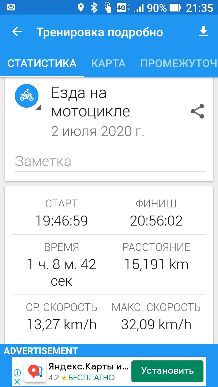

Вторая проехала 15км и не выключилась, просто стала еле тянуть, ну я её и не стал насиловать.
user33
И какая скорость была в поездке ?
Александр61
rzaviy
[user]Александр61[/user],  10Ач  гарантированно  30 км пробега.
Скорее всего как и в предыдущей,нету того что написанно.  на "заборе"
был один менингит,теперь будет два.
У меня колеги на 36х10 с педальками под 70 км проезжали.
Мой "ПЕПИЛАЦ"
