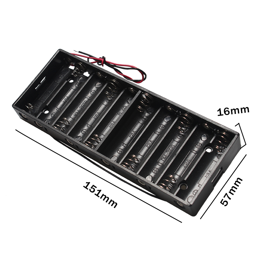

Александр61
rzaviy
[user]Александр61[/user],
Не мощный эт скоко?
Это вообще отстой,делали на специяльных холдерах и то небыли довольны.
даже не стоит заморачиваться.
Провода то вы поменяете,а как усилите контактную часть?
Про проводимость стальной пружины я уже не говорю.
Все гонятся за понижением внутреннего АКБ,а вы хотите задрать его,да ещё и с нестабильным контактом.

Цитата: Александр61 от 28 Май 2020 в 11:41
Никто не думал использовать для сборки немощных батарей
Немощных, разве что ;-D
Там всего от одного ампера пружина раскаляется так, что пластик плавится.
melitant
rzaviy
[user]melitant[/user], пробовали,выше про них писал,тут на форуме.
отзывы плохие,контакт всё равно пропадает.
Мой "ПЕПИЛАЦ"
Michael
Цитата: melitant от 29 Май 2020 в 00:19кто-то пробовал собирать в этом себе?
Идея хорошая, особенно если где-то положить этот аккумулятор и использовать как стационарный, а для электротранспорта - не очень.
Ну и с балансировочными проводами тема не раскрыта.
При такой сборке рано или поздно где-то растресётся, разболтается. Как минимум всё нужно на резьбовой герметик или лак сожать и то не факт что долго проживёт.
Если бы они аккумуляторы продавали с болтовыми выводами, то шансов на успех было бы больше.
