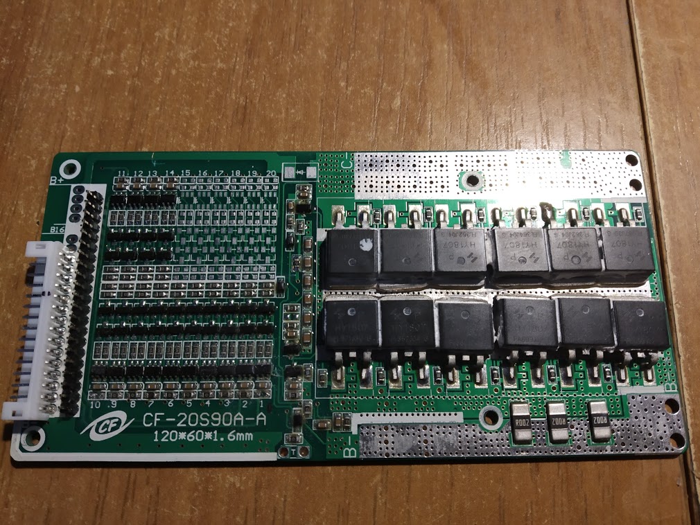

Цитата: Александр61 от 18 Май 2020 в 18:04Кажется нашел. После последней ручной балансировки, вылетел один пин из разъема бмс.
БМС точно в утиль
Цитата: Александр61 от 18 Май 2020 в 22:45
Почему не стоит? Она старая, напряжение на ячейках выровнял до 4.17, сейчас дозаряжу, потом разряжу на лампы, посмотрю сколько останется. Она вскрытая, температуру контролирую. Ну не взрорвется же она без нагрева?
Неизвестно какие нарушения в химии произошли при таком серьёзном перезаряде. Она может начать греться внезапно и будет уже поздно. Не сейчас, так через месяц.
Не надо шутить с литием. Он и так даёт много поблажек, не бахнула - скажи спасибо и утилизируй.

Цитата: LeoDron от 18 Май 2020 в 23:13БМС точно в утиль
Бмс за что? Она не контролировала одну параллель из за вывалившегося из разъема провода. Разъем с проводами заменил. Вот сейчас  заряд закончился на 42в. Понесу ставить на разряд.
LeoDron
И нафига такая БМС нужна, если провод отвалился, на ячейке 4.6В, а она молчит?
Александр61
Могу лишь предположить, что дешевые бмс все такие, и предназначены на отключение по току, мин. и макс. порогу напряжений, а если они не видят его,- то увы...

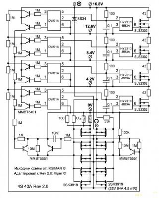

Thunder_blade
[user]LeoDron[/user],  Ну вот схема БМС на 4S схема, на большее количество каналов построены по тому же принципу, что тут следит за общим напряжением на БАТке?
А вот ее собрат идиологический но уже на макс 20S
Эти бмс работают исключительно по ячеечно  %-)

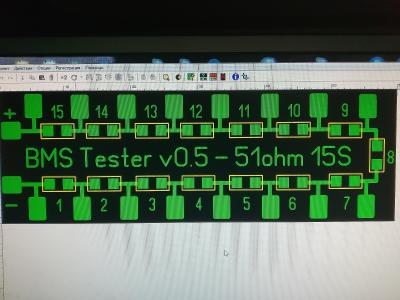

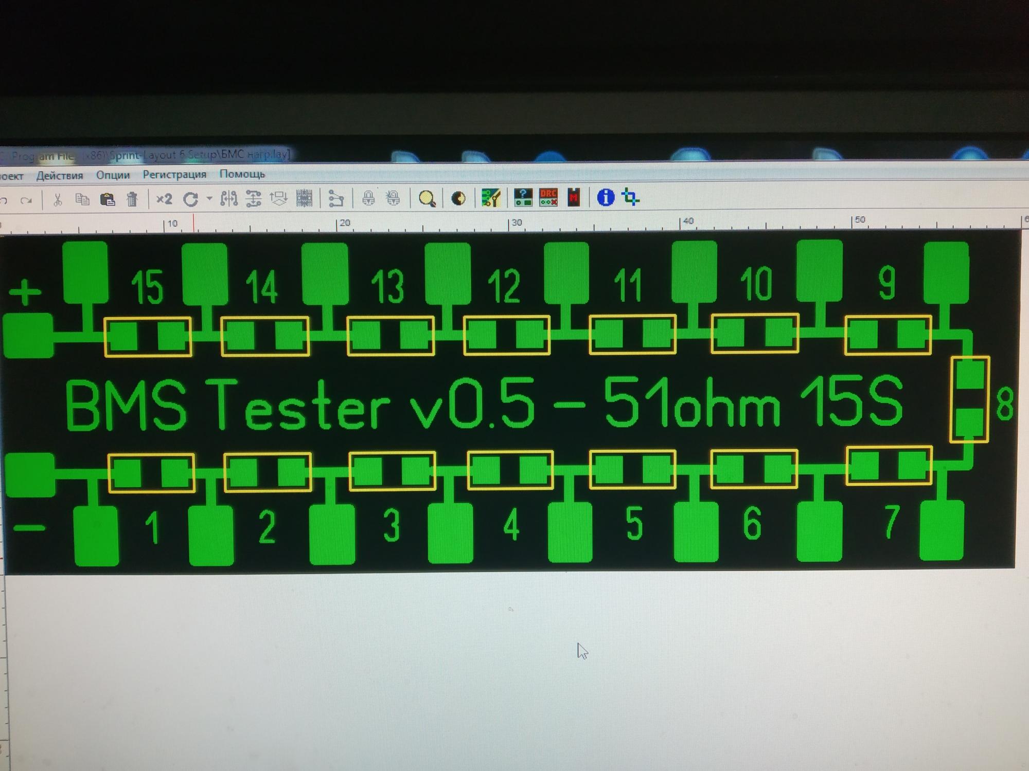

Linkov1959
Я сделал себе простую проверялку БМС из последовательных резисторов 51 ом. На каждый резистор по очереди подаю контрольные напряжения от БП и смотрю реакцию.
Thunder_blade
#4997
Интересный способ, надо попробовать.
Набросал платку до 15S..

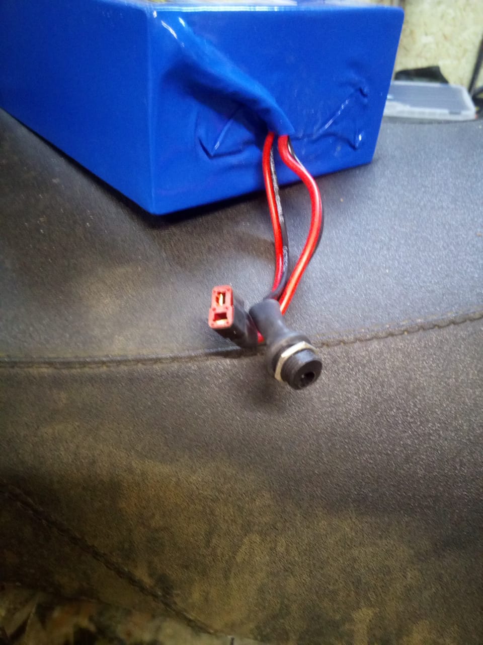

Добрый день помогите определится с выбором аккумуляторов для самоката хэувей2.48 v 15 a\ч.Стоял 32 пакета внутри бмс.Вздулись 4 пакета половина тоже уже слабы .Посоветуйте предлагают от велосипеда новый только разъёмы другие .лиферо4.Или предлагают собрать из пальчиковых с такими же параметрами.жду совета.
spb-e
Лифер (он же лиферо4) будет тяжелее при той же емкости в 2 раза. Далеко не факт что скоропостижно не издохнет (не выпускают уже его почти нету качественного на рынке)
Если на пальчиковые дают гарантию и  у конторы отзывы нормальные , намой взгляд лучше из них делать.
Не забудь про мощность резисторов.
Thunder_blade
1206 должно хватить
По расчету если надо будет 4.2 в получить то будет 0.32ваттв, в если меньше напряжение то и мощно меньше, вечером травону платку испытаю  :run:
Linkov1959
Цитата: Thunder_blade от 19 Май 2020 в 15:151206 должно хватить
Можно и 100 ом, при испытании балансира там будет БП подключен к нужному резистору. Я щупами подключаю, но лучше переключатель. На всю цепь нужен еще один БП на среднее напряжение батареи.
[user]Linkov1959[/user], у 100ом проблема. Ток не больше 42мА на верхнем пороге. Если в бмс есть балансировка на такой или больший ток, то она, включившись, заберёт весь ток на себя и проверить защиту от перезаряда не получится. Так что ток в этой схеме должен быть заведомо больше тока балансировки.
