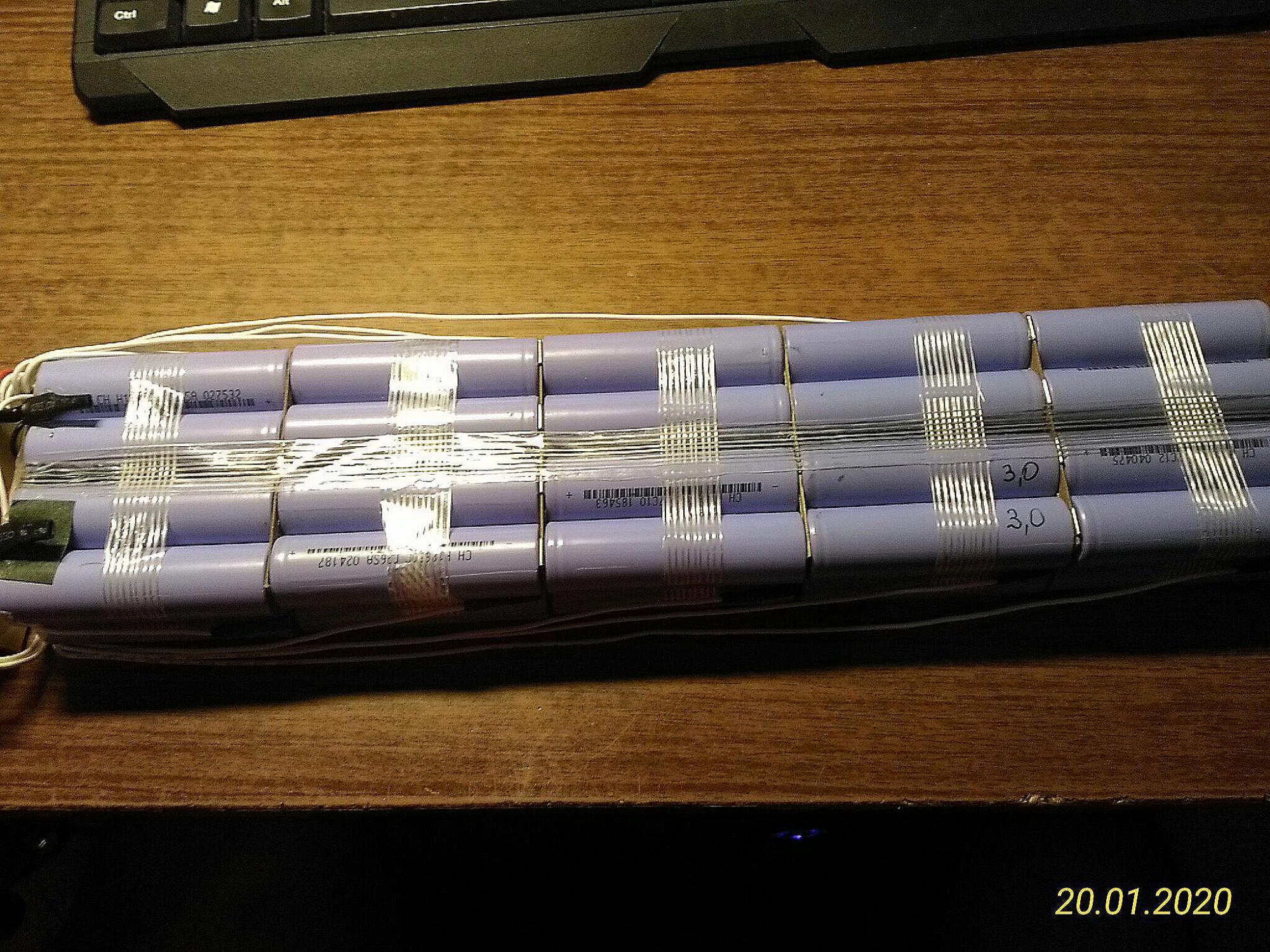

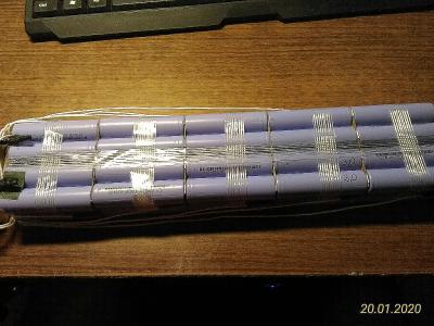

Александр61
Сейчас, во время разряда, уже пятый раз отключается нагрузка, переподключаю заново-опять включается. Напряжение на выходе 35в. Это нормальный порог срабатывания бмс?
Василий22
[user]Александр61[/user], Меряйте на какой ячейке(ячейках) самое низкое напряжение - значит она самая слабая по емкости. На каких-то 3.3в, на других 3.6в, а общее - 35.4в
Цитата: Александр61 от 20 Янв. 2020 в 21:57Напряжение на выходе 35в.Это нормальный порог срабатывания бмс?
Порог срабатывания происходит при просадке напряжения на ячейке до 3.2-3.3в, а не от низкого напряжения всей АКБ

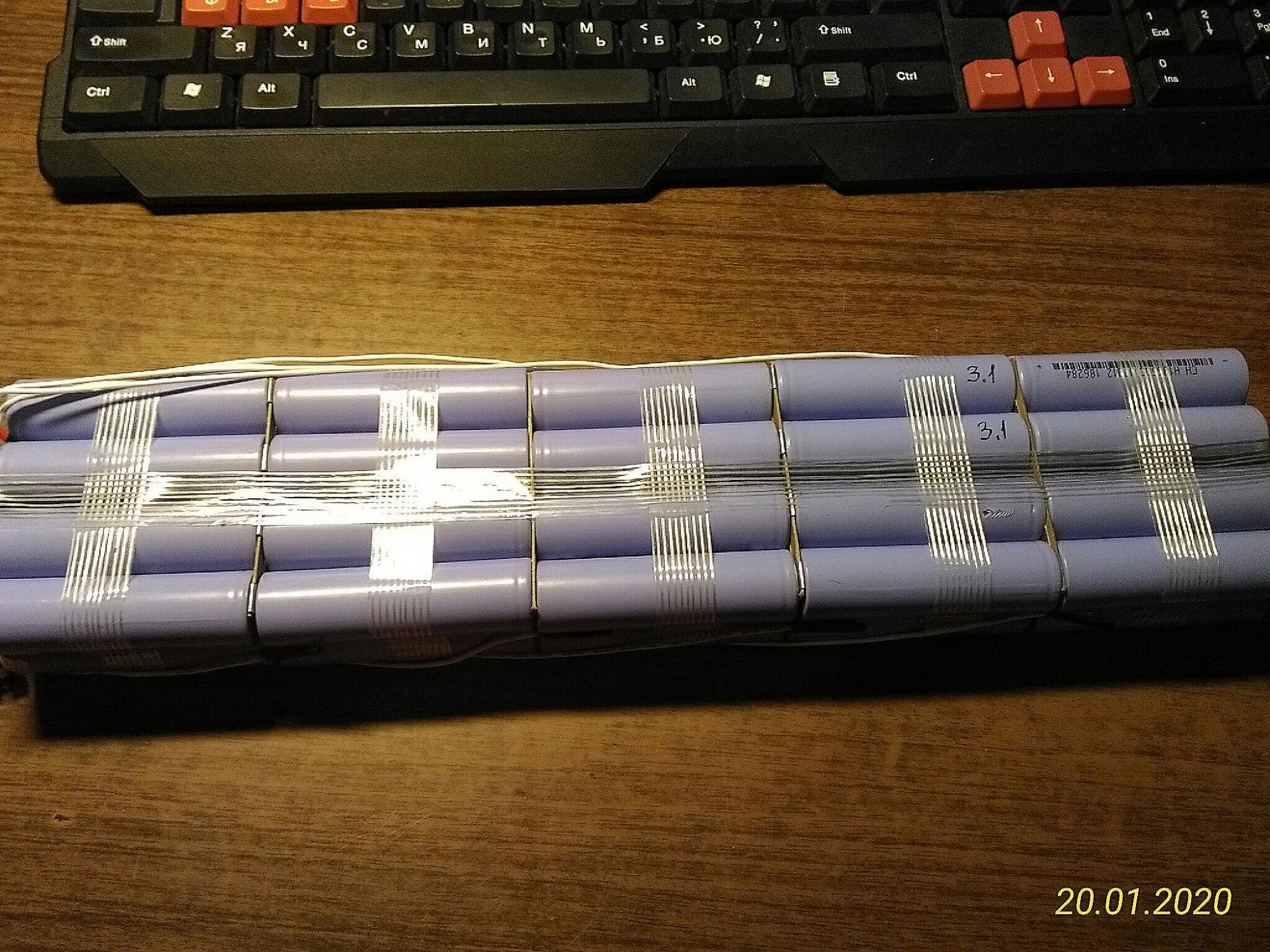

Александр61
Цитата: Василий22 от 20 Янв. 2020 в 22:01Меряйте на какой ячейке(ячейках) самое низкое напряжение - значит она самая слабая по емкости. На каких-то 3.3в, на других 3.6в
В разряженной батарее в двух параллелях с одной стороны пара по 3в и с другой пара по 3.1. Все остальные 3.2-3.3в
Василий22
#4758
Цитата: Александр61 от 20 Янв. 2020 в 22:25В разряженной батарее в двух параллелях с одной стороны пара по 3в и с другой пара по 3.1. Все остальные 3.2-3.3в
Значит они самые слабые. Проверьте их емкость по сравнению с другими,которые 3.3в, ну там и так ясно что разница min
У вас батарея состоит из 20-ти банок? 10S2P? Я подумал(на первом фото не видно где она заканчивается) что 40шт. Тогда откуда там 10АЧ?
Александр61
Цитата: Василий22 от 20 Янв. 2020 в 22:39Я подумал(на первом фото не видно где она заканчивается) что 40шт. Тогда откуда там 10АЧ?
40шт.

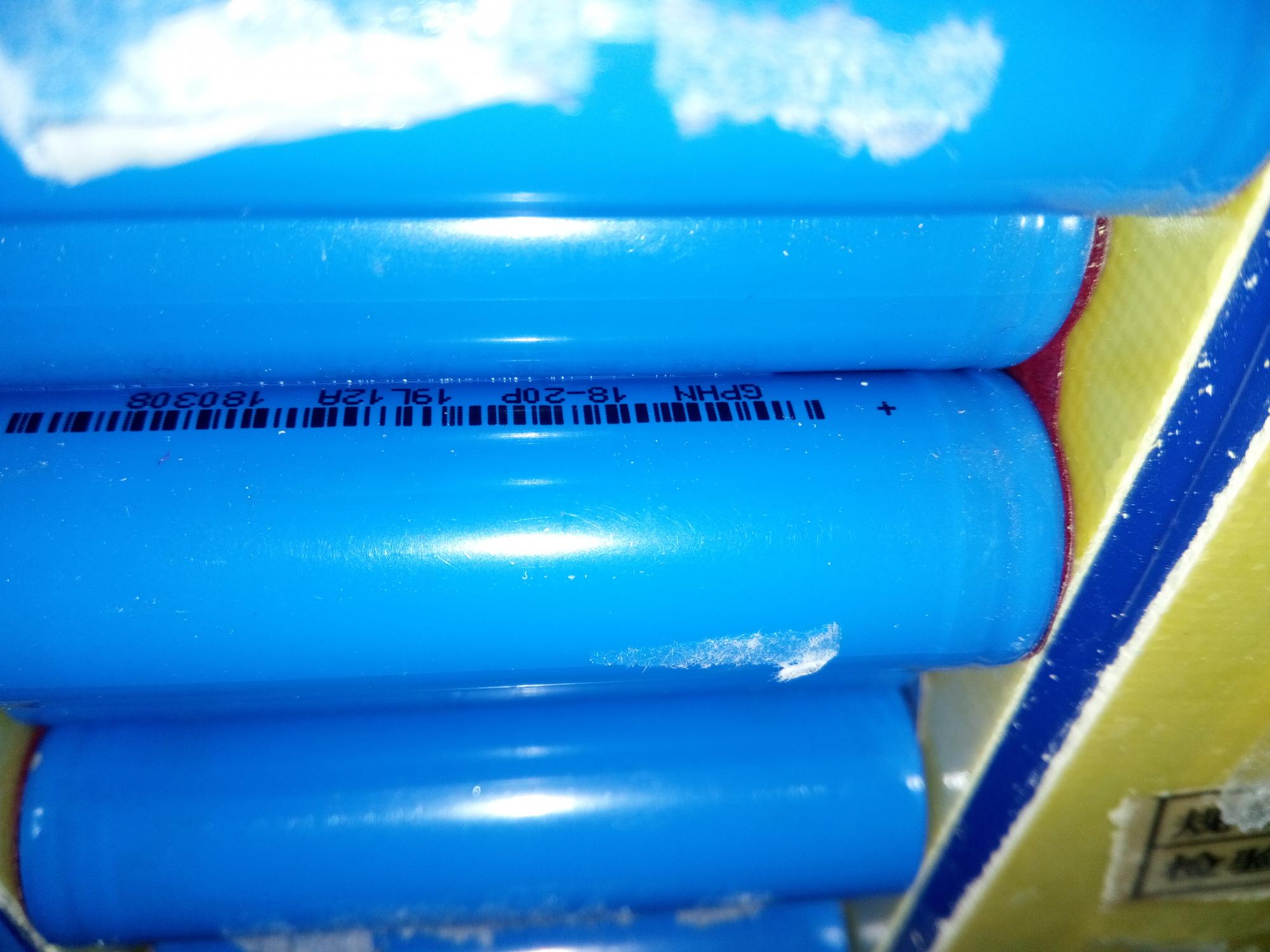

Чижов Игорь
Коллеги - получил из желтой зоны АКБ на таких вот элементах - кто может помочь по расшифровке маркировки? Скажу большое спасибо! :wow:
Интересует емкость и ток.
spb-e
9II-I82-78-78
