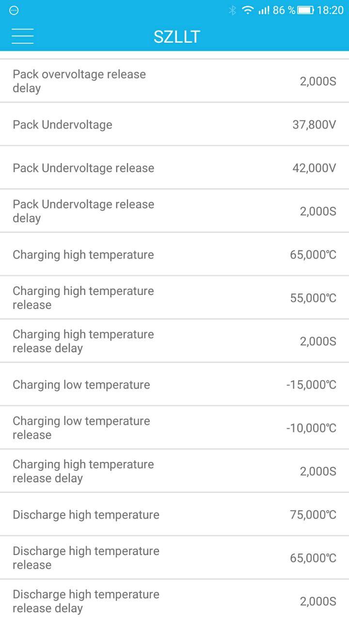

NickNick
В статистике смарт-бмс посмотрел, что число зарядок при низких температурах стоит по нулям, а заводские настройки отсечки стоят от -10. Просто интересно, неужели заводские настройки смарт-бмс ставятся от балды, или кто-то заряжает аккумуляторы при -10? :bw:
П.С. Ничего кроме пороговых напряжений (стояли 3.0 мин и 4.2 макс) и тока отсечки не менял.
