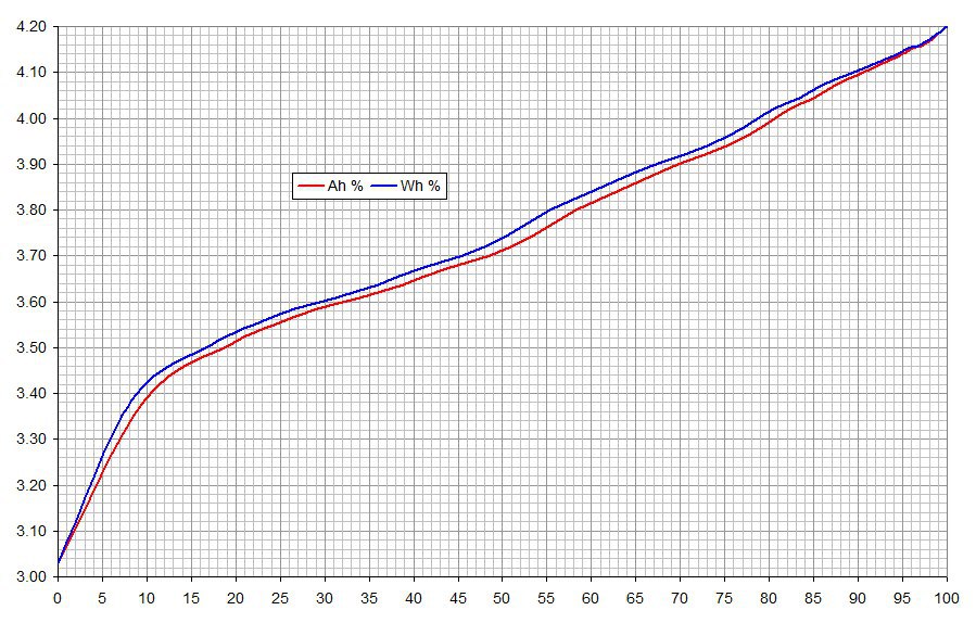

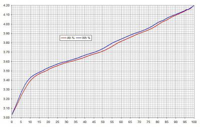

от химии тоже  зависит. Если посмотреть на этот график:
то 80% это 3.95-3.97В для обеих типов,
а 3.3В это 3-10% емкости.
[user]LeoDron[/user], график под нагрузкой - раз. Расхождение в запасе энергии и заряда - два.

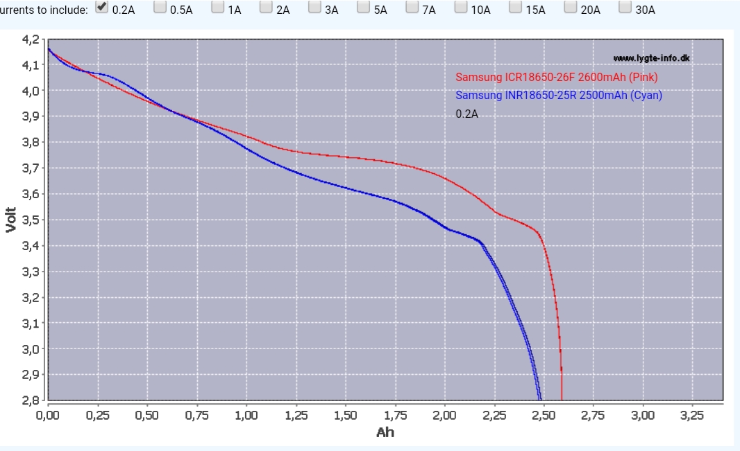

LeoDron
Цитата: tmiaer от 17 Янв. 2020 в 13:09LeoDron, график под нагрузкой - раз.
1- разница для 80% незначительна;
2- не понятно под какой нагрузкой и для каких элементов твой график;
3- нагрузка 0.2А на элемент, в моем случае, это потребители и обороты ХХ;
4 - давай не будем продолжать пальцы загибать, не вижу предмета для спора  :-)
Под нулевой (НРЦ). Для NMC/NCA
Добавлено 17 Янв. 2020 в 14:18
10%

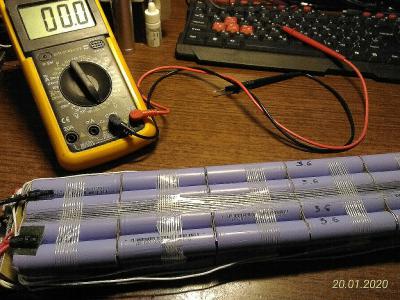

Батарея 36в 10ач. перестала заряжаться больше чем 40.6в. Вскрыв, промерял каждый элемент без нагрузки, -напряжение колеблется 3.7-3.9в. Подключил две лампы 36в по 40 вт каждая в параллель,-только в одном ряду(по одному в каждой параллели) напряжение упало до 3.6в, на остальных так и осталось 3.7-3.8в. Могут ли эти 4 аккумулятора быть причиной болезни? Или что то другое?

[user]Александр61[/user], по идее заряд прекращается при достижении 4.2в на одной или нескольких параллелях. Попробуйте померить ток
при заряде между АКБ и зар. устройством. Еще как вариант дозарядить и выровнять напряжение например до 3.9в тех параллелей где напруга меньше чем 3.9в мобилозарядкой под контролем напряжения, а потом заряжать уже ЗУ на 42в, а также померить вых.напряжение самого ЗУ
Или провести тест на заряд-разряд(если есть прибор) всех 10-ти ячеек по 4Р не распаивая АКБ

Вангую на одной банке клапан стрельнул ,  но это не точно. Смотрим параллель где меньше всего напряжение , (если после зарядки где больше всего напряжение ), распаиваем параллель и тестируем , одна будет дохлая или просевшая в емкости сильно.

Цитата: Василий22 от 20 Янв. 2020 в 17:58выровнять напряжение например до 3.9в тех параллелей где напруга меньше чем 3.9в
3.9 только на двух аккумуляторах, на большинстве 3.7-3.8 Выравнивать пробовал на аналогичной батарее(такая же болезнь),- не помогло, но там разброс с группой аккумов был существенный,-0.7в, они то и оказались дохлыми, а тут всего то 0.1-0.2в.

Или возможно плохая сварка этой 4Р-сборки(вместо 4-х точек сварки на банку "работает" одна, у меня так было...перепаял всю батарею - проблема исчезла)
