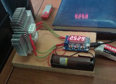

Заканчиваю тест 50 штук Liitokala HG2. Проверял китайской платкой HW-586 нагрузкой из комплектных резисторов 5Вт 7.5Ом т.е. ток был +- 1А.
Сразу скажу, без радиатора резисторы греются до 100 градусов, с радиатором до 60.
Разряд производил до 3В, по факту плата прекращает считать когда напряжение достигает 3,09В. + погрешность вольтметра на плате -0,02В.

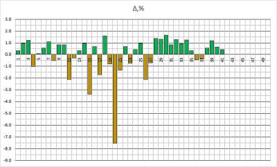

Средняя емкость по всем проверенным аккумуляторам получилась 2621. Дальше на графике разброс емкости в процентах от средней емкости.
При этом заявленная емкость на сайте: Номинальная мощность 2601-2999 мАч.
Думаю, если бы плата действительно высаживала до 2,99В емкость в среднем была бы около 2800 мАч. Это я еще попробую сделать после проверки всех оставшихся элементов.
Понятное дело, что аккум -7,5% (20 банка) от средней емкости надо менять. а вот на каком уровне еще можно оставлять банки для дальнейшей сборки? пока что я думал "выкинуть" все что будет ниже -2,5%. Или попробовать как то раскачать?, хотя 20 банку проверял 2 раза, результаты очень похожи.
ещё раз проверь несколько штук выборочно. Или одну банку пять раз подряд погоняй, интересно насколько плавают показания этого калькулёметра.
Lorgenom
Не совсем понимаю логику. Сколько не смотрел, как люди тестируют емкость своих аккумуляторах, измерения проводят от 4,2 до 2,6В. Скажем в моих банках критическое разрядное напряжение 2,5 V ( так указано на сайте), по факту я проводил измерения до 3В. И китаец при переписке говорил, что ниже 3В напряжение опускать не следует. Так зачем люди просаживают свои аккумы до таких значений? Ради небольшого "фантомного" прироста емкости, циферками поиграть? Не понимаю...
з.ы. Моя БМС отрубит батарею на 3В, по этому емкость от 3В и ниже для меня все равно будет не доступна т.е. фантомная.
[user]Lorgenom[/user], большинство даташитов допускает разряд до 2.5-2.7 вольт. Подразумевается, что это напряжение будет достигнуто под нагрузкой, то есть с учётом просадки, которая внизу сильно возрастает. Так как растёт внутреннее сопротивление на последних процентах.
После снятия нагрузки напряжение обычно восстанавливается до 3 вольт и выше.
Если отключать под большой нагрузкой (1С и выше) на 3 вольтах, то можно недополучить гораздо больше, в зависимости от токов и температуры вплоть до 10-20%.
В свою очередь, если нагрузка маленькая (0.1С и меньше), маленькая просадка, то можно не разряжать ниже 3.3.
Так что пороги на бмс имеет смысл настраивать по предельным значениям, чтобы всегда была возможность высадить батарейку до упора, если понадобится. От эпизодических разрядов до 2.5 ей ничего не будет.
А чтобы до такого не доводить, надо планировать маршрут или крутить педальки.
Ну и тестирование - есть тестирование. Его задача определить максимальную ёмкость, которую можно при необходимости выжать из элемента, а так же сравнить с другими.
