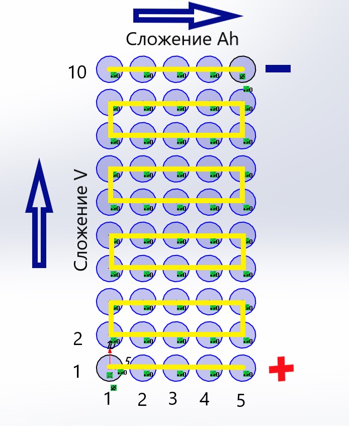

Какая токовая нагрузка будет приходиться на каждый/параллельную группу 18650?? если макс. потребляемый ток 22А.
Раньше я считал  22А/5=4,4А параллельную группу. И я захотел добавить 6 последовательный ряд получить 10s6p что бы уменьшить токосъем  с каждой параллельной группы (22А/6=3,6А), тем самым уменьшить просадку напряжения батареи под нагрузкой и более правильно работы батареи по емкости. Справедливо ли считать 4,4А/5р= 0,88А на каждую банку для 5р и 3.6А/6р=0,6А на каждую банку соответственно для 6р?
Аж в ушах зазвенело...
p/s может ошибся темой...
Григорий Сергеевич
Цитата: Lorgenom от 26 Фев. 2020 в 17:22Какая токовая нагрузка будет приходиться на каждый/параллельную группу 18650?? если макс. потребляемый ток 22А.
Ток будет одинаковый на все группы, т.е, если ток нагрузки от сборки 10S6P 22A, то на каждые 6P будет по 22А т.к ток во всей цепи одинаковый, соответствено 22/6=3,6А на один элемент в вашей новой сборке.

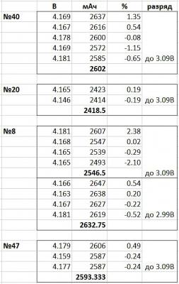

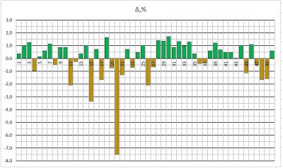

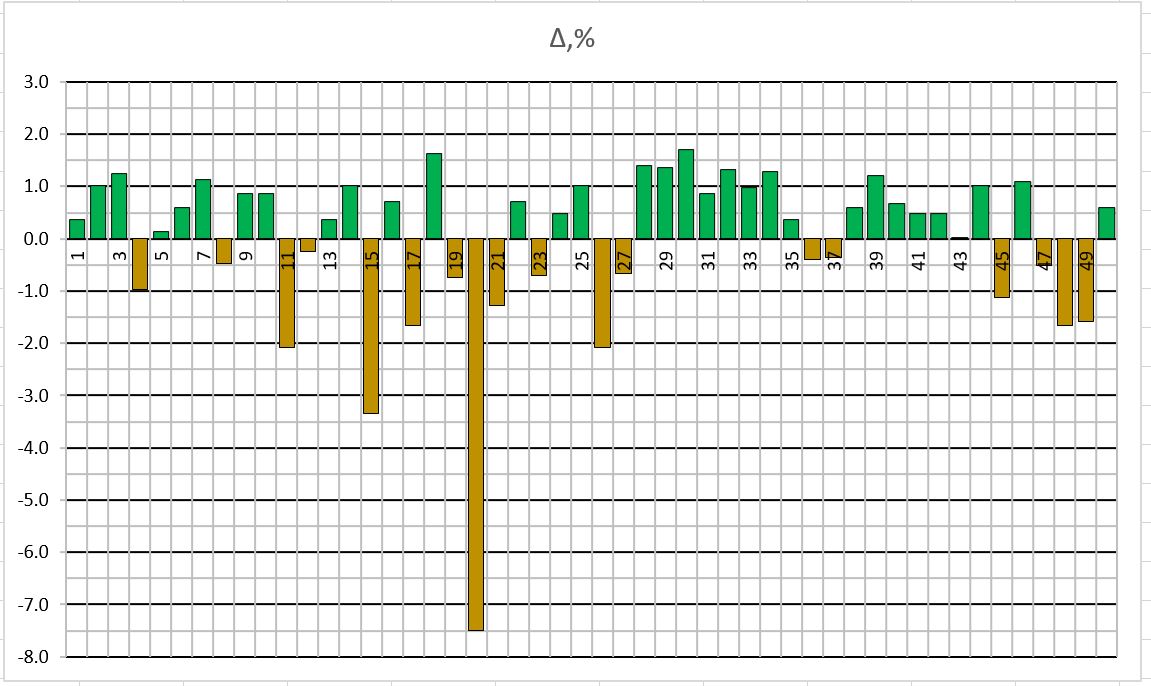

Заверши проверку всех 50 штук Liitokala HG2. Средняя емкость всех 50 шт. получилась 2620 мАч. Разброс емкости в процентах от средней, если интересно, на картинки ниже. т.е. например для 20 аккума 2620*0,925 =2423,5 мАч.
по совету [user]tmiaer[/user], сделал случайную повторную проверку нескольких элементов. Честно говоря результатом сильно огорчен.
Повторяемость результатов получается в районе +-2%, в принципе все результаты, кроме 20 аккума, находятся в пределах погрешности и фиг его знает как их теперь компоновать.  Но больше всего расстраивает то, что значение в таблице указаны в хронологическом порядке. То есть каждое последующее измерение получалось меньше предыдущего, а не случайный разброс от среднего значения. И это прослеживается в каждой перепроверенной банке... Для банки №8 за 4 цикла заряд/разряд разница между 1 и 4 измерением -4,5% ёмкости... да кстати, падение напряжения при подключении нагрузки 3.75 Ом - 0,2-0,22В
В общем фиг его знает что делать, собирать на том что есть..  :facepalm:

Цитата: Lorgenom от 08 Март 2020 в 17:19Для банки №8 за 4 цикла заряд/разряд разница между 1 и 4 измерением -4,5% ёмкости..
маленько наврал, я же ее еще пару раз до 2,99В гонял :ah:
загнал еще раз 8 банку, буду разряжать до 3,09В, если получиться меньше 2493 мАч то точно габелла :-D
результат 2481...
