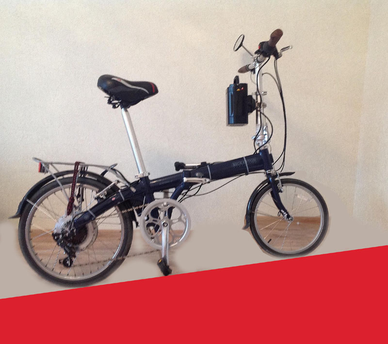

Цитата: Vik3 от 11 Дек. 2015 в 19:29... зачем мне маленький с такими же оборотами если я его буду подключать только когда обороты упали почти наполовину при подъеме в гору? чтобы он надрывался на заниженных оборотах, а его высокие обороты никогда не использовались? На высоких и у "коня" мощи с избытком.
Ну тогда так: чтобы от "маленького" была хоть какая-то польза в таких условиях, его надо будет подобрать с рпм в 2 раз меньшим - получится такой найти? И это если на одно напряжение батареи он будет с задним и если два газа будет. Если газ один, то надо будет искать с рпм в 1/4, и если он на меньшее напряжение - тоже с рпм 1/4. При этом надо иметь ещё ввиду, что "маленький" - он и есть маленький и его тяга без перегруза будет 1/3 от большого.
Хотя в практически в любом варианте 2й мотор будет полезен, только вот на сколько - это надо планировать как-то так как выше.

В том то и дело что МК при всех его недостатках позволяет легко без всяких переделок и напилинга (типа регулируемых колес или их автоматической перестановки  :-)) подобрать нужные тяговые и скоростные режимы.
У меня сейчас 328 рпм, есть возможность докупить 2-х килограммовый бафанг с 201 рпм, т.е. у него планитарка с передаточным отношением в 1,63 раза ( 328:201)  выше или тяга у него уже более чем в полтора раза больше чем у такого же с оборотами 328 рпм. Моя задача иногда брать самые крутые здешние уклоны 20-22%, т.е. при суммарной мощности обоих двигателей 1 киловатт (600 + 400 тапок в пол) даже по калькулятору скорость не более 15 км/час -  почему мне здесь не использовать приемущество малооборотистого двигателя?
Как я уже сказал при 22% движение возможно только при полном газе, ручка/курок накручены до упора, двигатели полностью независимые, маршевый как обычно в таких случаях работает с надрывом и перегрузкой, если я ставлю еще и малый двигатель с такими же оборотами, то он также будет работает с надрывом и перегрузкой, да еще и с меньшей мощностью, кпд и тягой в 1,63 раза меньшей чем малооборотистый поэтому скорость уже будет не 15, а 12-13км/час.... кому это надо?:bn:
У меня сейчас два независимых привода - маршевый двигатель и мои ноги. На подъемах я могу помочь или не помочь двигателю и контроллеру до лампочки мои ноги - никуда он мощность не перераспределяет. Так же и со вторым малым независимым двигателем - ну работает он на самых оптимальных режимах на подъеме в горку и ему до лампочки что там маршевый надрывается...зачем обоим париться когда можно просто подобрать нормальные обороты второго двигателя.

[user]Vik3[/user], ладно, я попробую ещё раз. ))) Кто, ну кто вам  сказал что ваш Bafang BPM надрывается? У вас же колёса 20"! Если вы едете 15км/ч это уже половина оборотов двигателя и при этом КПД лишь немного не дотягивает до максимума 70%(из максимальных 80%). На 10км/ч уже да, КПД 57%. Ваша задача просто держать скорость не менее 15км/ч для оптимальной работы двигателя. Сейчас вам  кажется что он надрывается потому что вам просто не хватает мощности для подъёма 20%, при таком подъёме нужно как раз 1кВт чтобы держать скорость около 15км/ч, а лучше даже чуть с запасом. В общем мотор то с таким колесом уже получается тяговый и работает почти в оптимальном режиме.
В общем на мой  взгляд для счастья вам не хватает мощности, переход на 48В сразу даст вам то же самое что и второй двигатель на 450Вт, а вообще нужно его настроить на 1.2кВт.

Так ведь всё верно говорите! :-) Убрать даже нечего, а вот добавить надо.  Да, моя задача держать скорость на подъеме не менее 15км/час, но...  но на подразряженом АКБ без груза он уже сейчас идет в 11% на 11км/час и ниже, а на 12% на 10-9,5км/час с этим самым КПД ниже 60%, что уж говорить про 15-22% с грузом. Когда я заменял 15амперный контроллер на 18амперный, то пластмассовая оболочка на одном силовом разьеме двигателя была оплавлена и мне ее пришлось срезать ножом и это при 500-600Ваттах, Вы предлагаете 1,2 кВт...что будет можно только догадываться.
Я хочу остаться при 600-700Ватт на основном и при 400-500 Ватт на вспомогательном двигателе(кратковременно), при этом я докупаю только точно такойже АКБ и 2-х килограммовый моторчик ну и ручку газа. Надеюсь я буду иметь неперегруженные моторы и АКБ, и два независимых привода - один у меня уже отказывал в дождик: все светится, а на курок не рагирует, только спустя какое-то время начал схватывать в самом нижнем положении ну потом всё нормализовалось  :bn:
Ну не хочу я его толкать :-)
Да, еще хочу поделиться сомнением на счет решения проблемы переводом этого двигателя на 48В... ведь увеличится не только мощность на 450 Ватт, но и скорость на 10-12 км/час, а это вместо моих 28Км/час (для которых 15км/час безопасны) будет 38-40км/час, а это уже падение КПД одного двигателя 1,2кВт на подъеме 20% при скорости 15км/час ниже 50%, т.е. Ватт 600 пойдет на поджарку.

Вообще если ставить изначально задачу лазить по крутым горкам то лучше внешнего движка и трансмиссии(с передаточными числами) нет нечего. Второй движок (даже более слабый) улучшит ситуацию но не кардинально - поскольку для небольших МК характерен довольно быстрый перегрев с потерей КПД. Хотите уверенно и постоянно лазить на подъёмы 10+% - берите внешний с трансмиссией.
А если так складываеться что  внешний не получаеться то второй МК нужно брать МАХ подобный по оборотам к первому - всякая разносортица - до добра не доводит - например Вам нужен МАХ момент с хорошим КПД для горки и Вы знаете что он у вашего МК где то 15км/ч  то если возмёте МК с более низкоскоросное то получите у него пик момента на скоростях более низких и основное МК не сможет работать в оптимальном диапазоне - в случае высокоскоросном 2м Мк наоборот - так что  лучше выбирать аналогичное по оборотам МК, а в случае чего подмогнуть ногами для потдержания  оптимальной скорости (Вы же на веле всё таки).
Если Вы посмотрите на характеристики бафанга вот здесь:
http://www.motorino.ca/36V-350W-8Fun-Curve.pdf
то увидите, что пик момента 40нм приходится на 25% от максимальных оборотов (7км/час) и КПД  при этом всего 40% - горим! Зачем мне нужен такой пик, в то время как при почти половинной скорости (15 км/час) от максимальной (28км/час) момент будет уже тоже большим 30нм и КПД 75%. Максимальный же КПД 88% при 85% от максимальных оборотов, крутящий момент при этом тоже приличный 20нм. Поэтому если я беру 201 рпм для малооборотистого двигателя то максимальная скорость будет 18 км/час  тогда при 85% от макс. скорости или при 15км/час будет максимальный КПД 88% и крутящий момент 20х1,63=32нм т.е. даже чуть больше  чем у основного скоростного двигателя который имеет 30нм на 15км/час при КПД 74%. Таким образом благодаря меньшим оборотам вспомогательного двигателя при его меньшем весе и максимальном КПД имеем туже тягу что и у основного двигателя при взятии подъема 20% на скорости 15км/час , а именно это максимально возможная скорость при взятии такого уклона на 1000Ваттах как это уже ранее говорил FobOrgan и что можно проверить по этому калькулятору:
