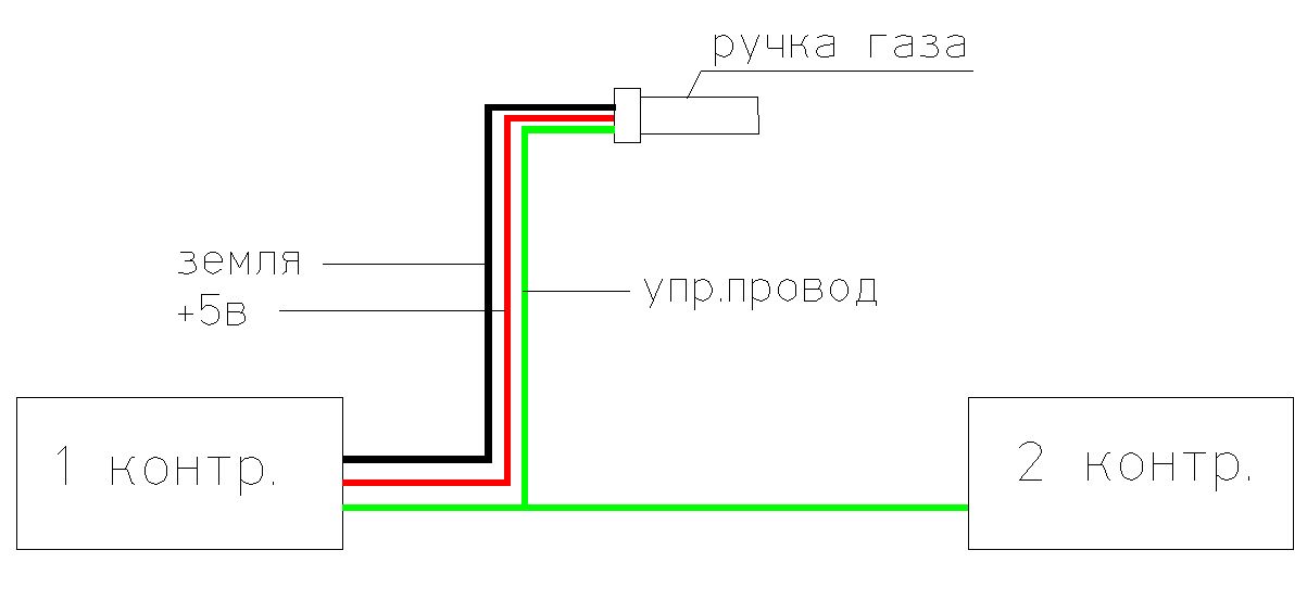

провода от ручки газа на два контроллера кинуть и всё?  насколько понимаю там +/- и сигнальный. питание подать от одного контроллера, а сигнальный на оба?
Ivsem
Я на трайке подключил два мотора по схеме:
vpk8
Хочу дополнить: как правило "+5В" на разных контроллерах отличается, поэтому надо замерить истинное напряжение и использовать то, которое больше.

Vik3
Сейчас у меня 6 проводков идут к курку (в нем также кнопка включения и лампочки индикатора заряда АКБ), если я докупаю полный набор для другого двигателя и ручку газа к которой также пойдут 6 своих проводков, то эти двигатели будут включаться и регулироваться независимо друг от друга. Теперь если я перекушу зеленый провод курка и его конец от его контроллера припаяю к зеленому проводку ручки газа, то у обоих моторов будет общий газ? и я смогу включать и выключать каждый двигатель их кнопками и видеть разрядки каждой АКБ ?
Если это так то можно попробовать - это гораздо проще коромысла, ну а спаять обратно зеленый проводок если что несложно :-)
FobOrgan
[user]Vik3[/user], всё так, только землю не забудьте соединить у контроллеров. Так вот чтобы ещё и с разными батареями - это прямо какой то сверх отказоустойчивый вариант получается. Я бы тогда на 1 конроллер сделал переключатель, чтобы сигнал газа переключать с одного курка, на другой. Ну и надо выяснить какая батарея более ёмкая чтобы от неё питать общий газ, но отключаться они у вас неодинаково же будут, одна батарея уже б/у, а вторая новая будет и с зарядкой тоже могут непонятки возникнуть.
