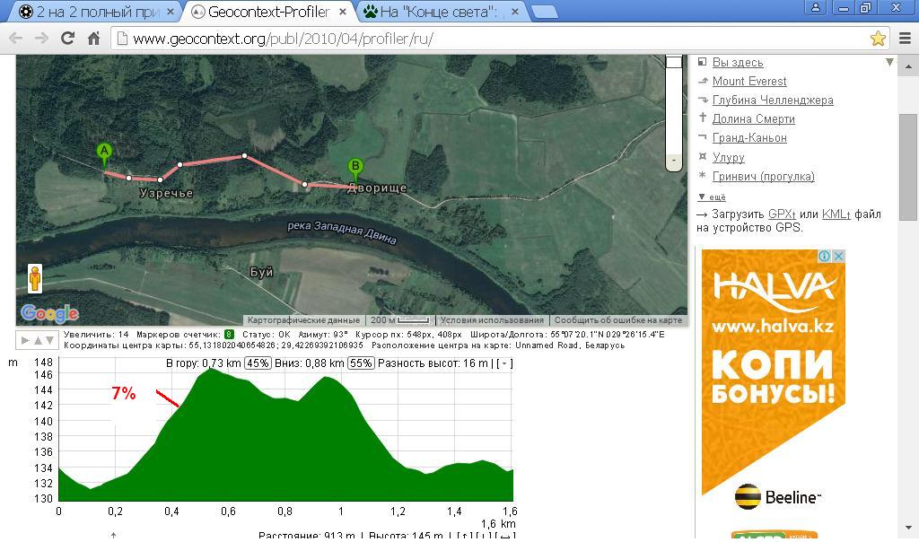

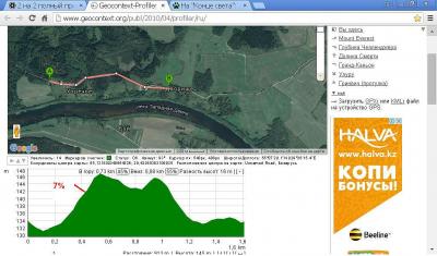

Хорошая шутка :-) В хуторской ветке Вы говорите что у Вас бывают горки в лесу до 15м высотой - даже если такие горки случаются у Вас на дороге при выезде из хутора то на 150м подъема это будет 10%,а не 20%, ну а для объективности не могли бы Вы показать этот подъем на этой карте и за одно где Ваш хутор:
http://www.geocontext.org/publ/2010/04/profiler/ru/
Что-то я хутора с таким названием не увидел  :-)
Ну и раз Вы каждый раз преодолеваете этот подъем, то наверно помните на какой скорости и суммарной батарейной мощности - подскажите пожалуйста.
Нашел я Ваш хутор, но там на выезде из Узречья до Дворища круче 7% уклонов не видно, покажите где - рассмотрим поближе этот участок  :-)

На карте начало правильно - от дома. Уклоны - сомневаюсь, т.к. на участке 350-450м ОЗИк показывает набор высоты 21м. Я сейчас специально выехал и проверил.
Здесь voinov.by я говорил несколько раз не про горки, а про узкие овраги ведущие к Двине.

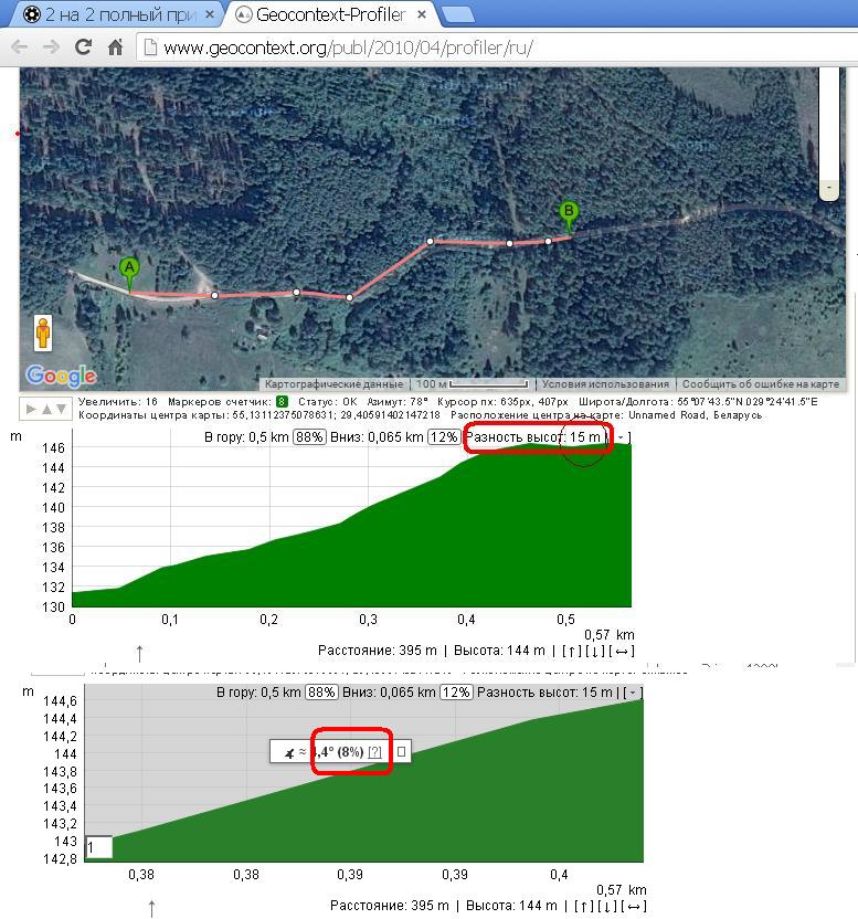

Про овраги Вы где-то может и говорили, а вот дорога от Вашего дома про которую мы говорим совсем другая согластно этой программке, которую я неоднократно проверил на уральских холмах.
На этом скриншоте видно что на участке 0-450м от Вашего дома перепад высот всего 15м, средний уклон 3,3 градуса , самый крутой участок действительно в районе 370-410м  уклон 8% (с третьего раза - дважды показал 7%  :-))  с перепадом 2-3м и всего 40м длиной -так о чем мы говорим ?  :-)
Вот здесь все реально - сам брал затяжной подъем 1800м длиной в среднем 3-4% с двумя короткими участками 7-8% без подкрутки на скорости 16,5 -23км/час, тапки естественно в пол (600Ватт):
