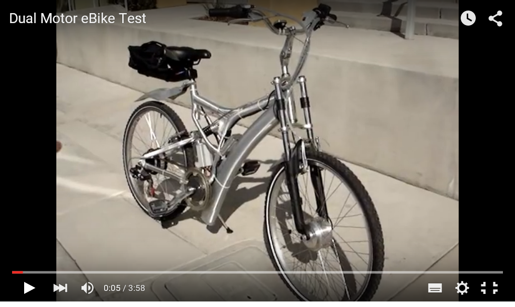

Andrey826
#207
Цитата: Vik3 от 13 Нояб. 2015 в 07:58
Вот в этом ролике у канадца практически то что я хочу:
https://www.youtube.com/watch?v=Tam51MdAnJ8
Сзади скоростной мотор на 500Ватт скорость 32км/час 29" и спереди бустерный 250Ватт для скоростей ниже 20км/час.
Ну  это то же самое , что и я сейчас мозгую сделать себе . У этого канадца , как я заметил , спереди стоит , по внешнему виду , такой же бафанг , как у меня - 250W 36V редукторник . У него две АКБ сзади - и у меня АКБ-самопал из лифер/ячеек-Ляо 36V 12Ah тоже сзади , на багажнике . Я не очень-то воспринимаю английский на слух , но , вроде бы , там прозвучало : "Smart-Pie on the back" ; и я тоже хочу поставить 2-е заднее программируемое Smart-Pie с внешним контроллером (в продаже есть) . Разница в том , что у меня монопривод без ручки газа : датчик Холла стоит в звёздочке педалей , для движения на моторе необходимо хоть какое-то лёгкое педалирование , а вкл./выкл. контроллера осуществляется отпусканием/притрагиванием ручки тормоза(любой из двух) ; как мне подсказали здесь на сайте , это называется пас-сенсор . Я поставлю заднее Smart-Pie , с ручкой газа только для него , и одной из тормозных ручек тоже только для него ; а для переднего бафанга сохраню пас-сенсор , оставив для бафанговского котроллера одну из торморзных ручек , - точнее , отсоединю от цепи одну из ручек и  выведу на бафанг-контроллер спец.кнопку с руля , которая в свободном состоянии замыкает , а в нажатом размыкает , аналогично контакту в ручке тормоза - такая кнопка уже припасена ) . Когда я торможу , то , всё равно , хватаюсь за оба тормоза , поэтому разделение электроотключения на тормозах не отразится на функциональности - кнопку-то я разумеется при этом отпущу , и она замкнётся .  То есть , главным колесом будет управляемое ручкой газа заднее ДД , а передним редукторным буду подгазовывать через кнопку на руле . Каково ваше мнение по поводу такой схемы-модели Smart-Pie + бафанг ? И спасибо Vik3 за видео !

Vik3
#208
Цитата: Andrey826 от 20 Нояб. 2015 в 23:45
Каково ваше мнение по поводу такой схемы-модели Smart-Pie + бафанг ?[/size][/b] И спасибо Vik3 за видео !
Я только за :-) На соседней ветке прочитал что у Вас на переднем сейчас 20-21 км/час значит довольно тяговитое, ну и сзади будет Smart-Pie в районе 35 км/час больше не надо -он будет маршевым. Подключать передний собираетесь только по мере необходимости ногами при падении скорости или при старте... все в соотвествии с идей этого конфига с разными оборотами и мощностью приводов :-)
Заметил что Вам советовали просто добавить АКБ - так это для равнинной местности, а для затяжных подъемов которых полно в Крыму (Урале) нужна и тяга. По моему такой конфиг будет не только более комфортным, но и более экономичным :-) По любому 250Ватт маловато для постоянных подъемов - надо брать или другой мотор или добавлять к этому, а попробовать этот конфиг есть смысл, поскольку к одному мотору можно всегда вернуться. Должно сработать :-) Там может и я подтянусь, а пока для моих скоростей меня 500Ватт устраивают:

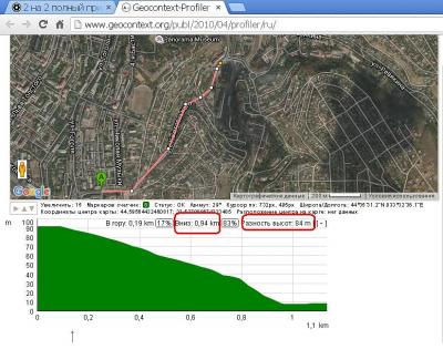

Спасибо за ответ . У меня тяговитое не столько МК , сколько самосборная АКБ на Ляо-ячейках . На первой своей АКБ - липольной - я в горки не ездил так , как сейчас . По Севастополю подъёмов немеряно , один другого круче и длиннее , и по Крыму тоже самое . Самый тугой это спуск Котовского , - в одну сторону - спуск , в другую -подъём . Он на грани допустимых дорожных тех.норм , безмоторные байки в него вообще не суются . Мой вел его берёт на этих Ляо-ячейках  , правда , в натяг , но берёт  , - при скорости в пределах 10 км/ч и интенсивном педалировании , да при условии , что дорожная обстановка не заставит остановить движение - в противном случае , запуск движка уже не разгонишь . Вообще , и по городу , и за городом на горных трассах ещё не было подъёма , который бы я не взял на этих ячейках . Эта лиферная Ляо-АКБ у меня уже полных 1,5 года , и снижения емкости не наблюдается ; очень добротные ячейки , исправно действует и в жару , и в холодный сезон , - я практически каждый день в седле . Но , конечно хочется и прибавить скорости , особенно за городом . //////// Вторую АКБ я , всё равно , когда-нибудь смогу изладить . И смонтирую вместе с первой на багажнике , раз у канадца такой конфиг вполне опробован . Вел у меня крепкий , стальной , дорожного типа (итальянец б/у) - выдержит . У меня сорвалась акция на e-bay с первоклассными USA-ячейками  (http://www.ebay.com/itm/High-Quality-3-2V-20Ah-LiFePO4-Prismatic-PHEV-EV-E-REV-Rechargeable-Battery-Cell-/191580829073?hash=item2c9b1b7591&pt=LH_DefaultDomain_0&nma=true&si=fT96qNQx1vg6zPs8lvVPrt7Qf2s%253D&orig_cvip=true&rt=nc&_trksid=p2047675.l2557 ) . Продавец-американец через 2,5 месяца вернул деньги - из-за санкций ; был какой-то левый спец.канал на Крым , но его тоже успели перекрыть . Сейчас отрабатываю другой вариант , но он требует времени . А , пока без второй АКБ ,  соберу-ка полный привод на одной , уже имеющейся АКБ . Ваш ответ развеял последние сомнения . На следующей неделе буду оформлять заказ на Smart-Pie . Главное , чтоб было с внешним контроллером , - встроенный контроллер это менее надёжно .
Да уж подъемчик что надо 27%! :-) Я с такими еще не сталкивался:
http://www.geocontext.org/publ/2010/04/profiler/ru/
Перепад высот на 200м пути 30м! Ну раз берете его на 10км/час 36В 12Ач, то ток наверное не меньше 18-20А и батарейная мощность около 650 Ватт, колеса 26"?
Я думаю совместно с Smart Pie подъем будет гораздо комфортнее, а по равнине скорость 32-34 км/час не так утомительна  :-)

Да , колёса 26" . По скорости я написал "в пределах 10 км/час" , местами может быть и меньше . Но моторчик жужжит , не останавливается . Проезжал эту дорогу неоднократно , и всегда на моторе . Так что , перефразируя известного литературного героя , ЭЛЕКТРОБАЙК - НЕ РОСКОШЬ , А СРЕДСТВО ПЕРЕДВИЖЕНИЯ ! Если , конечно , аккум хороший .

Афигенно интересный опыт ! :-) Здесь парни в основном равнинные, ну берут 6-12% длиной 30-150м как правило с подкруткой и понять возможности МК сложно. Промерил Ваш спуск по улице Котовского - так это ровно 1 километр длиной и с перепадом 84м! Т.е. в среднем уклон 8-10% с максимумом 27%! Вы его брали несколько раз на скорости менее 10км/час и продолжаете ездить года два и ничего не сгорело!:
Тут не важно подкручиваете или нет, главное что тапок в пол, скорость минимальная, подъем 5-6 минут, а он не теряет тягу и не горит :-)
Колеса у вела 26", минимальные обороты у бафанга 201 рпм, значит максимальная скорость у Вашего вела 24 км/час, ездите 20-21 км/час...реально. Если Вы преодолеваете подЪем на 8-10 км/час, то кпд при этом около 65%:
http://www.motorino.ca/36V-350W-8Fun-Curve.pdf
или при мощности 650Ватт около 220Ватт идет на нагрев двигателя, при этом человек помогает от 50 до 150 Ватт. Т.е. если использовать два разноскоростных мотора на оптимальных режимах с кпд 80-85%, то можно запросто без подкрутки вернуть на пользу недостающие 100-150 Ватт которые при односкоростном конфиге идут на нагрев и угробление двигателя ИМХО.

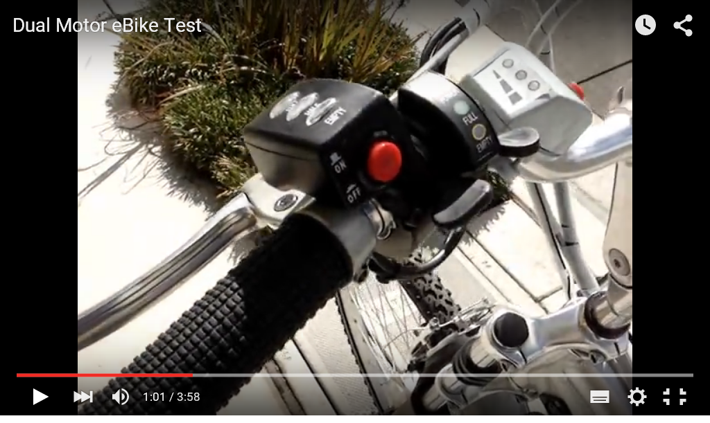

Vik3
Нашел еще один пример двойного привода с передним МК на 24В и задним бафангом на 36В. Оба независимых курка на левой стороне руля. Говорит что с ездоком 70 кг въезжает без педалей  на 15% уклон на скорости 19км/час. Похоже на правду, но в ролике педали крутит постоянно, хотя и оговаривается что то легкое педалирование:
При езде в гору кладет плашмя большой палец на оба курка - наверное не очень то удобно :bn:

Вот тут еще есть мнения на счет удобства и необходимости подключения двух двигателей:
Цитата: Ivsem от 13 Нояб. 2015 в 22:08
Одно время катая на двух редукторниках 350 ватт 48 вольт, так же подключал передний по надобности. И как я сейчас понимаю зря. Моторы маломощные, редукторы боятся сильных перегрузок и мне надо было бы посадить оба мотора на одну ручку газа, что продлило бы срок службы заднего мотора.
Цитата: edw123 от 13 Нояб. 2015 в 13:09
... и ручка газа - одна, т.е. можно две разных - есть любители, но на мой взгляд это слишком замороченно.
Как подсказывают старшие товарищи шестеренки лучше не перегружать и поскольку есть два мотора, то при старте/подъеме луче работать двумя моторами. Вариант с ручкой газа и курком на правой стороне руля который использует Ivsem выглядит более рациональным.
Я бы в этом варианте добавил к ручке газа коромысло, которое при повороте ручки одновременно и синхронно давило на курок малого мотора при старте/подъеме. При достижении максимальной скорости малым мотором (15-17км/час) отключаем его кнопкой включения и идем на маршевом двигателе. На подъеме при падении скорости до 16км/час снова подключаем вспомогательный двигатель простым нажатием кнопки включения на курке и оба двигателя по прежнему работают от поворота одной ручки газа - потери от нераздельного управления на малых оборотах минимальные, а заморочек гораздо меньше  :-)
Возможность управления малого двигателя раздельно его курком остается, но по моему эта необходимость отпадет, отключив маршевый двигатель малый двигатель также будет управляться от ручки газа.
