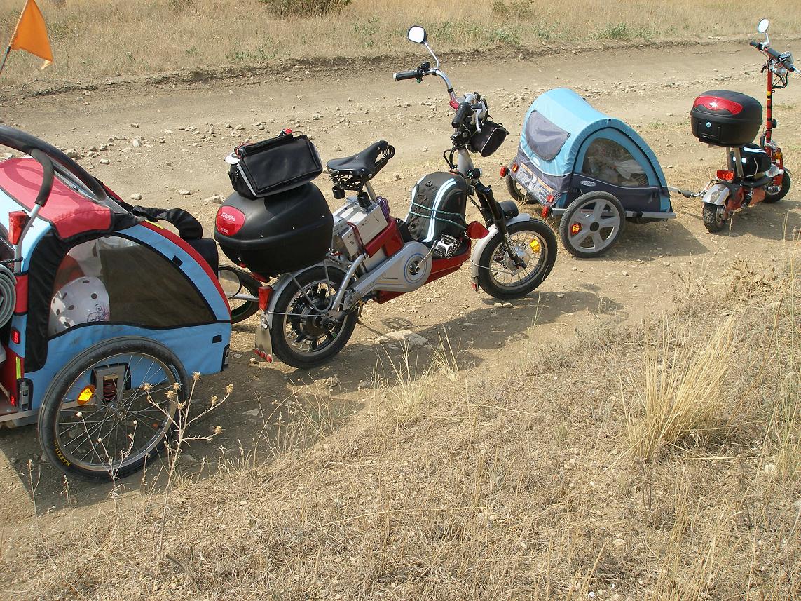

Вот уже третий сезон будем кататься на отключаемом полном приводе.
Задний привод (основной) номинал 1 кВт. 48 В  дирет драйв, вкачивается до 3х киловат (пик), передний редукторный с планетаркой, номинал 350 Вт. 24 В., вкачивается на 48 В 500 Вт ( ток ограничен 10 А), то есть по току ниже исходного номинала, так как он имеет чуть большие холостые обороты, чем задний, но с ограничением мощности в пределах максимального КПД.
Делалось всё это безобразие для езды по горным автомобильным дорогам в груженом виде, плюс груженый велоприцеп общим весом 70-90 кг.
Один задний мотор в затяжные подъёмы тянул, но с существенной потерей КПД, от сюда перегрев, передний мотор , в моем случае, перегрузить невозможно, тем самым он разгружает задний мотор, что существенно увеличивает Общий КПД.
К стати при езде с груженым прицепом на полном приводе  по ровной местности , расход на 2х моторах получается чуть меньше, чем на одном (сказывается нехватка номинальной мощности)
. А при езде без прицепа, расход меньше пр и езде только на заднем (основном) двигателе.
Добавлено 19 Дек 2015 в 09:44:54
такая же ситуация происходила на перевалах и затяжных подъёмах и с самокатом жены, в прошлом году установили и на самокат полный привод, но у самоката одинаковые моторы. В передний мотор заливаем 700 Вт (фазный ток практически равен батарейному ) , в задний 1300 Вт (фазный ток в 1.5 раза больше батарейного). Отключить можно передний привод у самоката, но с прицепом (да и без него) получается уж как то совсем скучновато ехать, поэтому самокат используется практически всегда с полным приводом. С  применением 2х моторов расход энергии у самоката с прицепом стал заметно меньше !!  /:-) , задний мотор перестал греться. У самоката и спереди и сзади стоят моторчики директ-драйв номиналом 800 Вт.
3000 Вт. пик.  48 В 36 А/час LiFePo4 Контроллер Infineon 312, макс скорость - 38 км/час, турбо - 44 км/час, 120% - 55 км/час колесо 16" х 2.5" пробег без педалей 100 км на  скорости 38 км/час, АКБ не сел. Пробег более 14 000 км

Всё загружаем в машину и едем из Москвы в Темрюк, там достаём электротранспорт из машины ( машину бросаем у кого - нибудь за денежку), перегружаем шмотки в прицепы и кофры и едем в Крым (примерно 65-70 км до Керчи), там заряжаемся и на все четыре стороны.. :  ;-) ( Симфероаоль, Севастополь, Ялта, Алушта, Феодосия...весь Крым перечислять не буду .
chek
В прицепе у жены стоит дополнительный АКБ на 20 А-час 48 В, и того энерговооружение жены 60 А-час 48 В , хватает на 120 км пути особо не экономя энергию.
У меня в прицепе стоит АКБ на 28 А-час, и зарядное устройство для всех с максимальным током заряда до 45 А. , моё общее энерговооружение 62 А-час 48 В, так же хватает примерно на 120 км пути.
АКБ используем лифер. Работают сразу все, то есть АКБ прицепа подключен параллельно штатным АКБ.

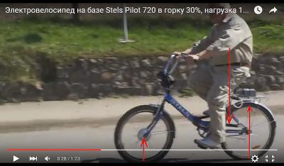

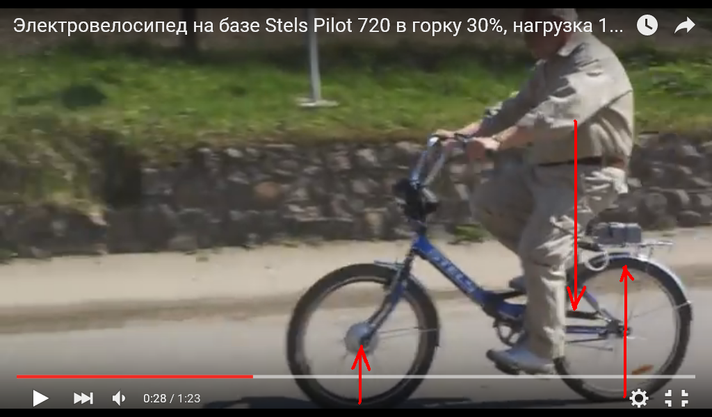

Оценка же на глаз уклонов очень субъективна - вот здесь 100 килограммовый дядька сидит практически на заднем колесе вместе с АКБ и без проблем въезжает на переднем приводе в якобы 30% горку:
Цитата: Vik3 от 19 Дек. 2015 в 17:58... вот здесь 100 килограммовый дядька сидит практически на заднем колесе вместе с АКБ и без проблем въезжает на переднем приводе в якобы 30% горку:...
А на видео нет ссылки?

Ссылку нашел по названию:
https://www.youtube.com/watch?v=fDiyzgwyP-E
Как видно из ролика уклон ну никак не более 6% ( 3,5 градуса) т.е. в 5раз! меньше заявленного, да оно и понятно - такой моторчик круче и не потянет, поэтому для получения объективной информации было бы очень удобно использовать эту программку. Ведь каждый велосипедист хорошо помнит каждую горку на которых были проблемы: здесь влетел на такой-то скорости, здесь не вытянул, здесь пробуксовывал, а здесь нет...просто ткните на карте и всё было бы абсолютно объективно - точность и информативность современных карт офигенная - 30 лет назад я в армии давал подписку о не выезде на 5 лет из-за просмотра 2-х верстовой карты - сейчас их полно в интернете :)
