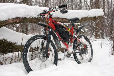

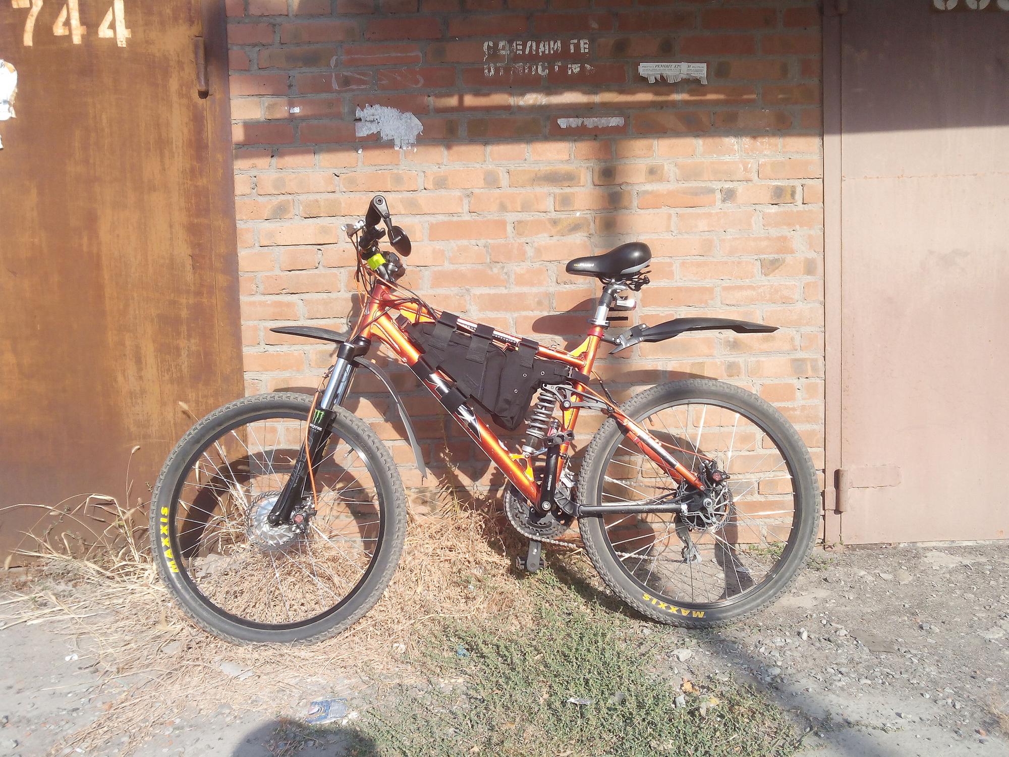

У меня полный привод и шипы! Замечательно ездить. Обычно по проезжей еду, но вот перед новым годом машин толпа, ехать неудобно. Лечу по тратуару, тут перед мной женщина подскальзывается и падает. Я потормозам. Шипы аж полосу прорезали во льду остановили вел. Я слез с вела чтобы помочь женщине подняться и....растянулся на льду.
На ногах же шипов нет  %-)
Вот фотка этого года, но без снега
А вот прошлого. Но акб еще страшная
