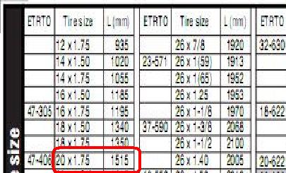

Информация в инете для велосипедных колес немножко разнится, так что лучше прокатить колесо по полу  :-) но вот эта таблица близка к моим замерам: колесо 20 шина 1,75 и длина окружности 1515мм или 1515:3,14:25,4= 19 дюймов, т.е. наружный диаметр резины  меньше указанного номинала:
lu4
Хлопцы не спорте - размерность велоколёс указывается с стандартной 2" покрышкой то есть если у вас установлена в колесе покрышка на 1,5" то реальный диаметр колеса составит не 20" а 19" (не 26" а 25"), если например 2,5" то 21" и 27" (например колёса на 28" отличаться от 29" только тем что на последних установлены покрышки 2,3+"), в этом и  есть разница в измерениях между авто-мото(где указуеться реальный диаметр обода/диска) и велотехникой.
ПС сорри за офтоп надо было послать спорщиков "курить" тему по велорезине но так понятнее и доступнее.
