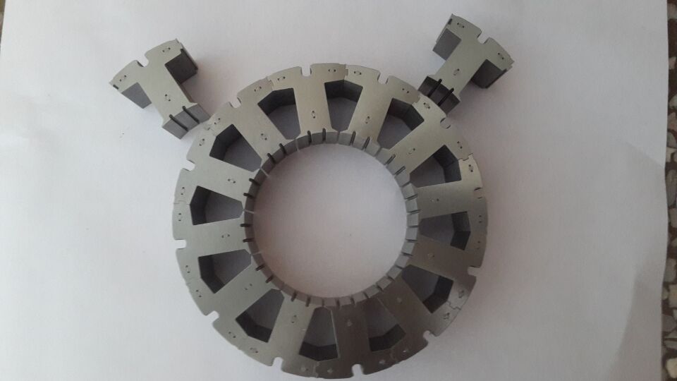

двигатель гидравлического блока курсовой устойчивости автомобиля, имеет переменный магнитный зазор:
ещё движки с переменным магнитным зазором:
и вот такие вот статоры:

kor
Цитата: P.M. от 26 Дек. 2018 в 18:05Alex75 спасибо за коллекцию.
Но ты же понимаешь что это не то?
Можете пояснить, что дают эти различные пазы в зубцах статора? Мне кажется, что для просто двигателя (например для вращения колес автомобиля) они не нужны и возможно даже ухудшают его характеристики.
Видимо создаются полюса так, для увеличения магнитной редукции.
P.M.
Думаю чтобы приблизить МДС под полюсом статора
к синусоиде.
Аналог того как делают классические синхронные генераторы
с распределенной обмоткой и обмоткой возбуждения на роторе.
Там на роторе выполняют полюса не по окружности диаметра ротора
а по дуге. Получается зазор под краями полюсов больше чем под серединой полюса.
Здесь же применен несколько иной способ (технологичнее).
Особенно хорошо видно на нижнем рис.
kor
Цитата: P.M. от 27 Дек. 2018 в 12:41Думаю чтобы приблизить МДС под полюсом статора
к синусоиде.
Можете сказать, на сколько важна именно синусоидальная форма МДС у двигателя? Предполагаю что при абсолютно синусоидальной МДС получаются минимальные потери в железе, и значит это актуально при больших частотах перемагничивания (больших оборотах). Если же требуется максимально возможный момент при низких и около-нулевых скоростях вращения то лучше иметь МДС с небольшим добавлением 3-й гармоники (как в моторколесах с плотно установленными друг к другу магнитами)?
P.M.
#316
При синусоидальном питании максимум момента и минимум
потерь и вибраций наблюдается у двигателей с синусоидальной формой МДС
(магнитодвижущей силой или просто магнитным полем в зазоре).
Третья гармоника у мотор-колес "портит" эту картину.
Поэтому магниты раздвигают на такое расстояние
чтобы было минимум гармоник
кроме основной рабочей (первой).
